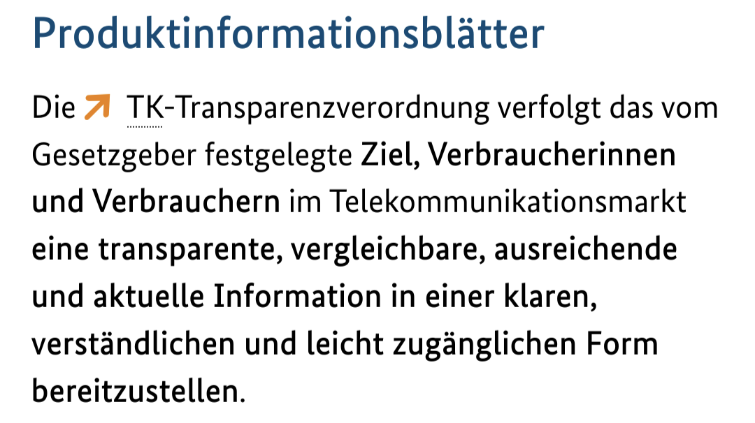

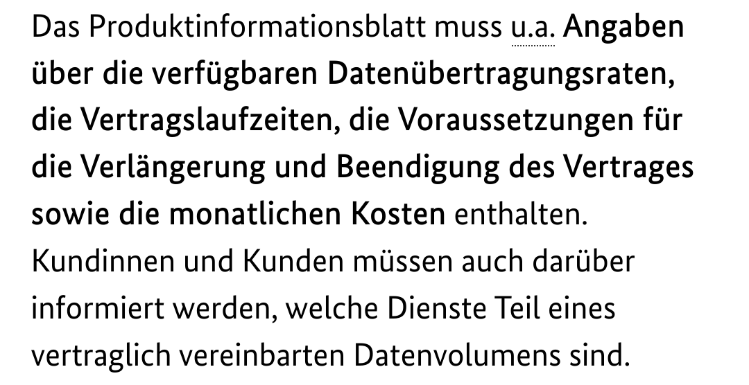

    • 26. September 2024 um 20:31
    • #79
    Ist die PPPOE bzw. Ethernet Rate am Anschluss nicht verfügbar?
    3.638
    • 26. September 2024 um 21:28
    • #80
    Warum liest du das nicht wenigstens mal?
    Die entscheidenden Punkte sind fett hervorgehoben.
    Was ist denn wohl für einen Verbraucher transparent und vergleichbar?
    Und was teilt die App der Messkampagne dem Verbraucher mit? Richtig - die ihm verfügbare Bandbreite, also die Bandbreite, über die er verfügen kann und die er transparent und verständlich nachvollziehen kann.
    Und mit welchen Werten weißt die App den Verstoß aus? Richtig - mit genau diesen Werten.
    Wenn also ein Anbieter als minimum 150 Mbps angibt, wird die App einen Verstoß bei 149 Mbps anzeigen.
    Willst du weiter Fantasiebedenken formulieren?
