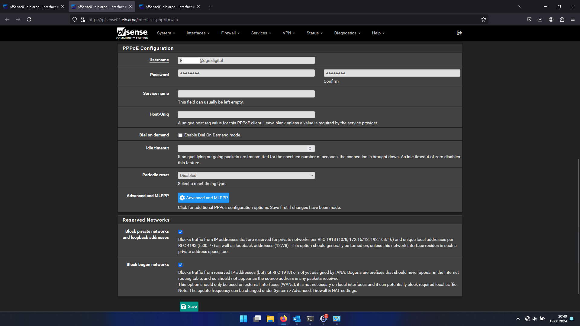

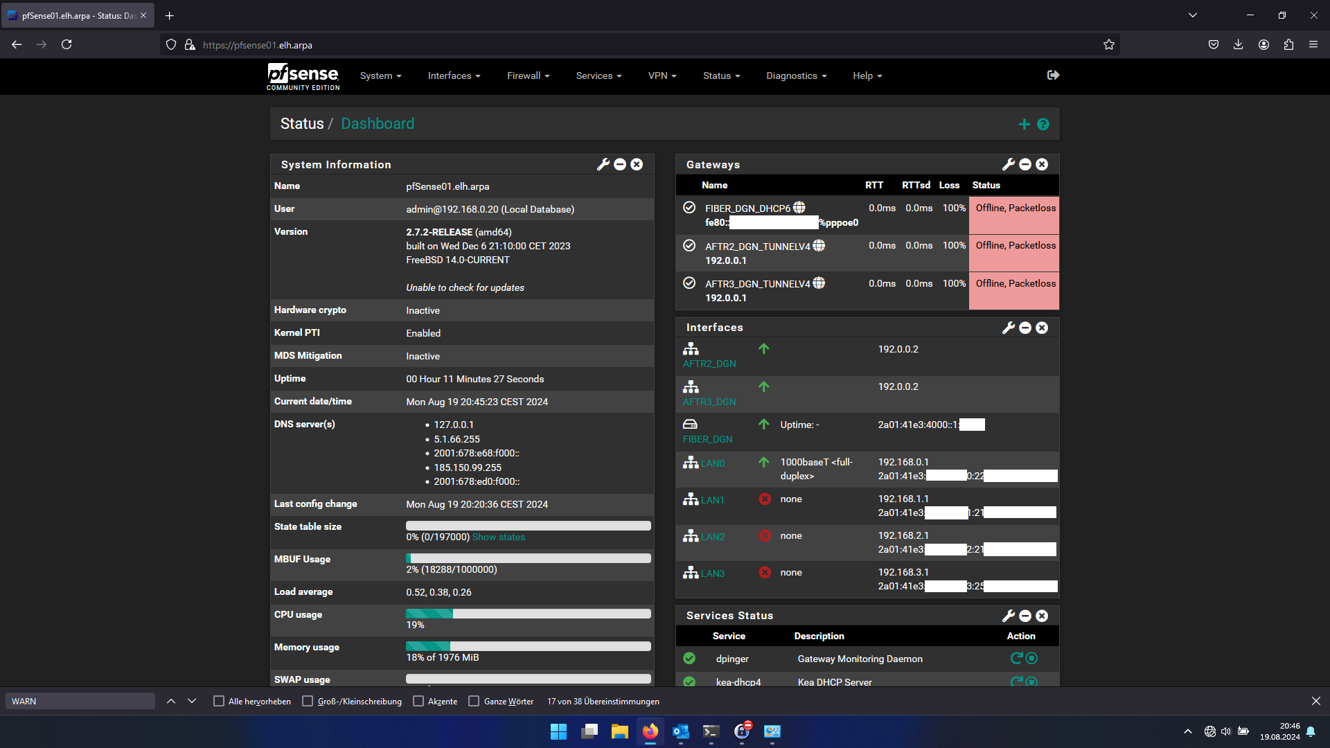

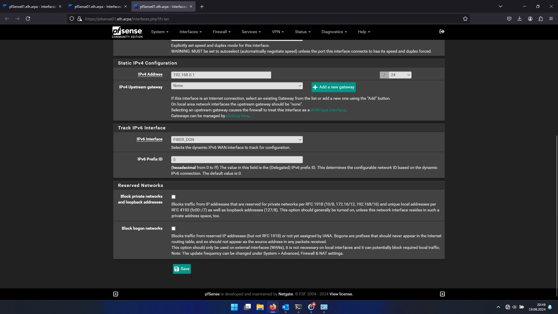

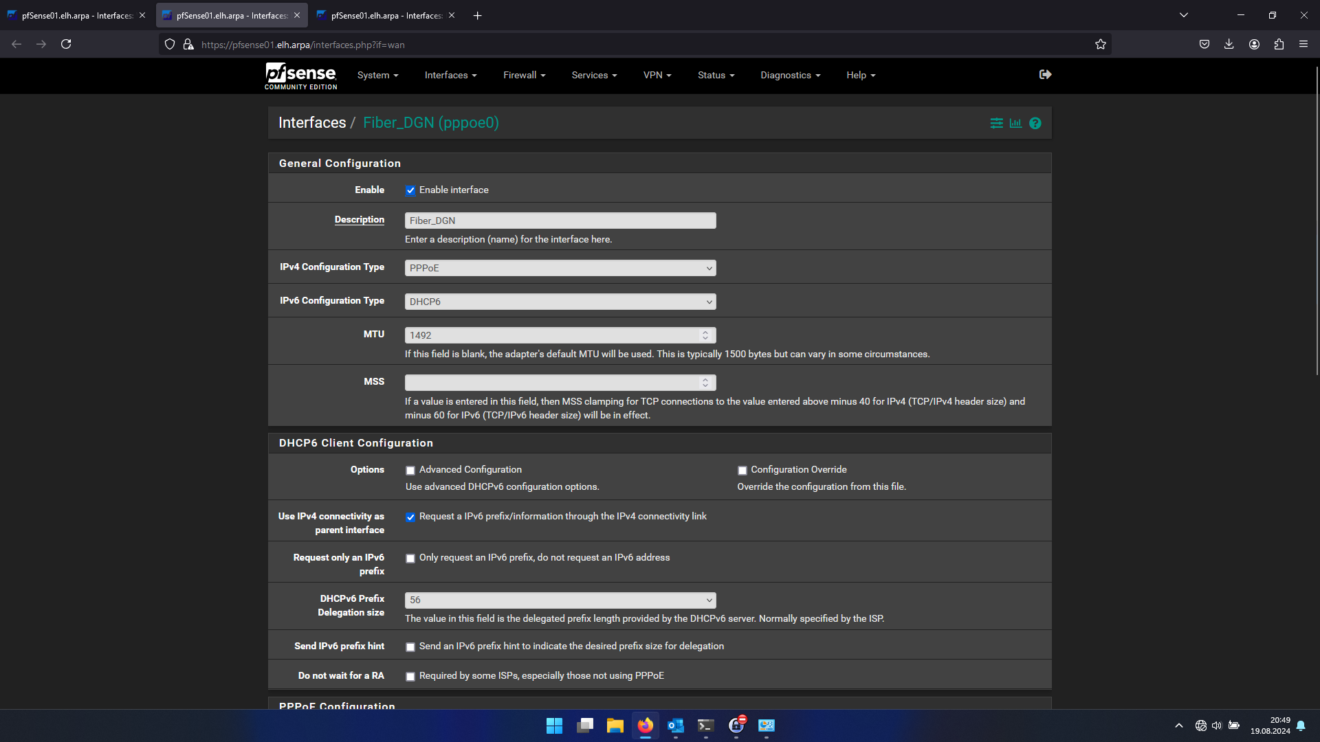

    Hoch geschätztes Glasfaser-Forum!

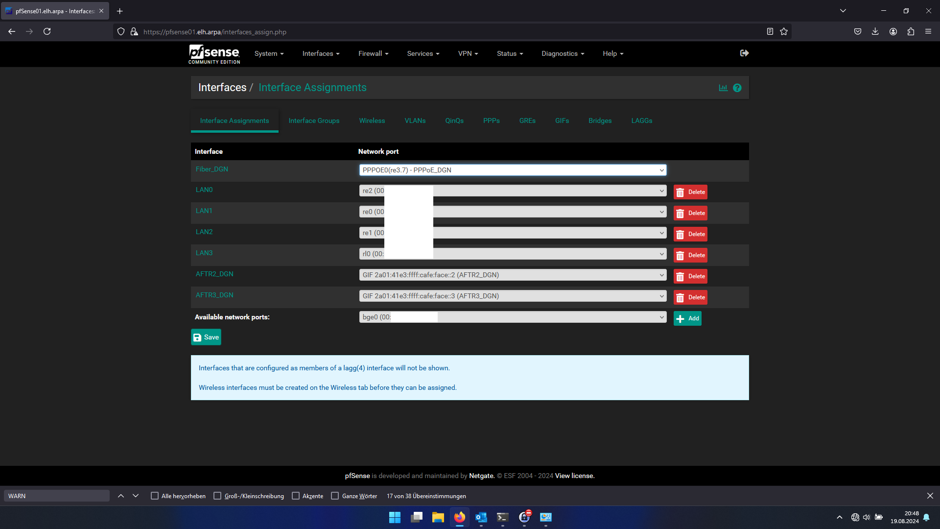

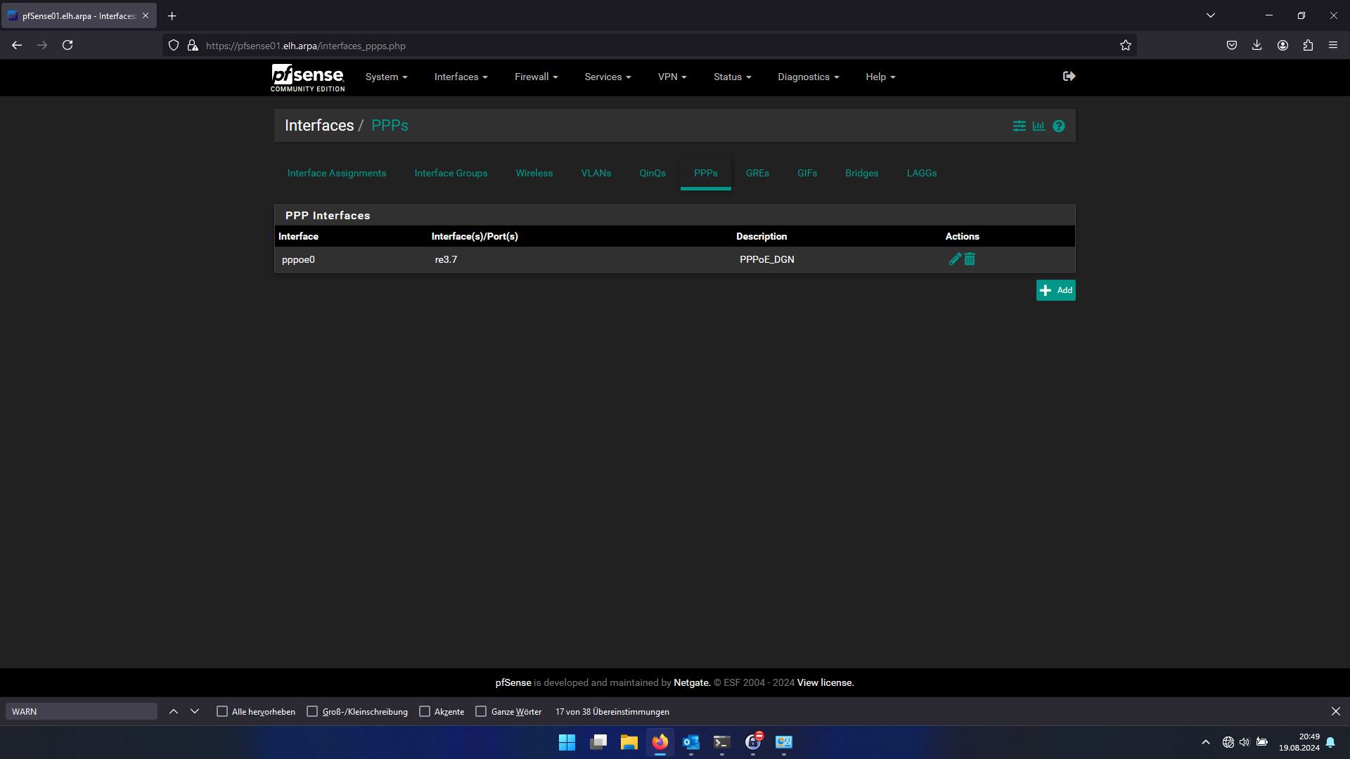

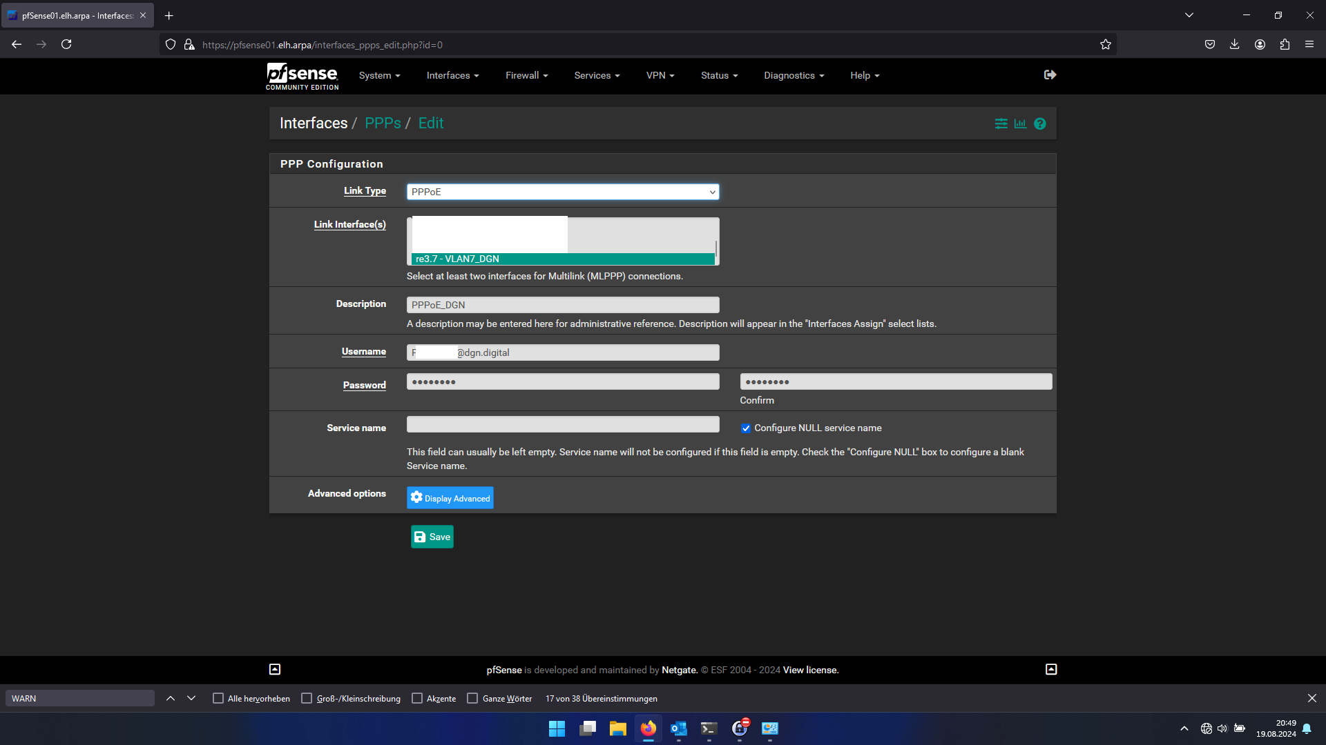

    Die Deutsche Giganetz hat dem X eine FTTH-Glasfaser gelegt und auf diese den Tarif MyNet 600 geschaltet. Aufgrund diverser Limitierungen der im Tarif enthaltenen AVM FRITZ!Box hat der X entschieden, als IAD eine pfSense zu nutzen, zumal er an diese aus mehreren anderen Umfeldern bereits gewöhnt ist. Die Aufgabe des Themenerstellers ist die Konfiguration der pfSense.
    Der Themenersteller hat die Konfiguration der pfSense vorgenommen und es tritt noch ein Fehler auf. Die Verbindung ist ausgesprochen unzuverlässig. Nach dem Hochfahren der pfSense wird eine Verbindung aufgebaut, jedoch lassen sich nicht alle Internetseiten nutzen. Zeitweise sind überhaupt keine Verbindungen ins Internet möglich; zeitweise fällt nur IPv6, zeitweise fallen nur der AFTR und somit IPv4-Verbindungen aus. Aus Sicht des Themenerstellers ist dieses Verhalten unvorhersehbar. Die Ursache sucht er in der Konfiguration der pfSense, da dieses Verhalten bei Nutzung der bereitgestellten AVM FRITZ!Box nicht aufgetreten ist.
    Die Konfiguration der pfSense ist wie folgt gestaltet:

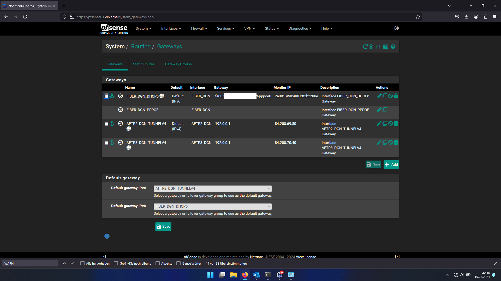

    Anmerkung zum ersten Screenshot: Manchmal haben alle drei Gateways eine Verbindung ins Internet; manchmal ist eines der beiden AFTRs oder auch beide offline. Manchmal ist eben, wie gezeigt, keines der Gateways online.
    Bearbeitungsvermerk 19.08.2024 21:54 Uhr MESZ: Falsche Screenshots gegen die richtigen ersetzt.

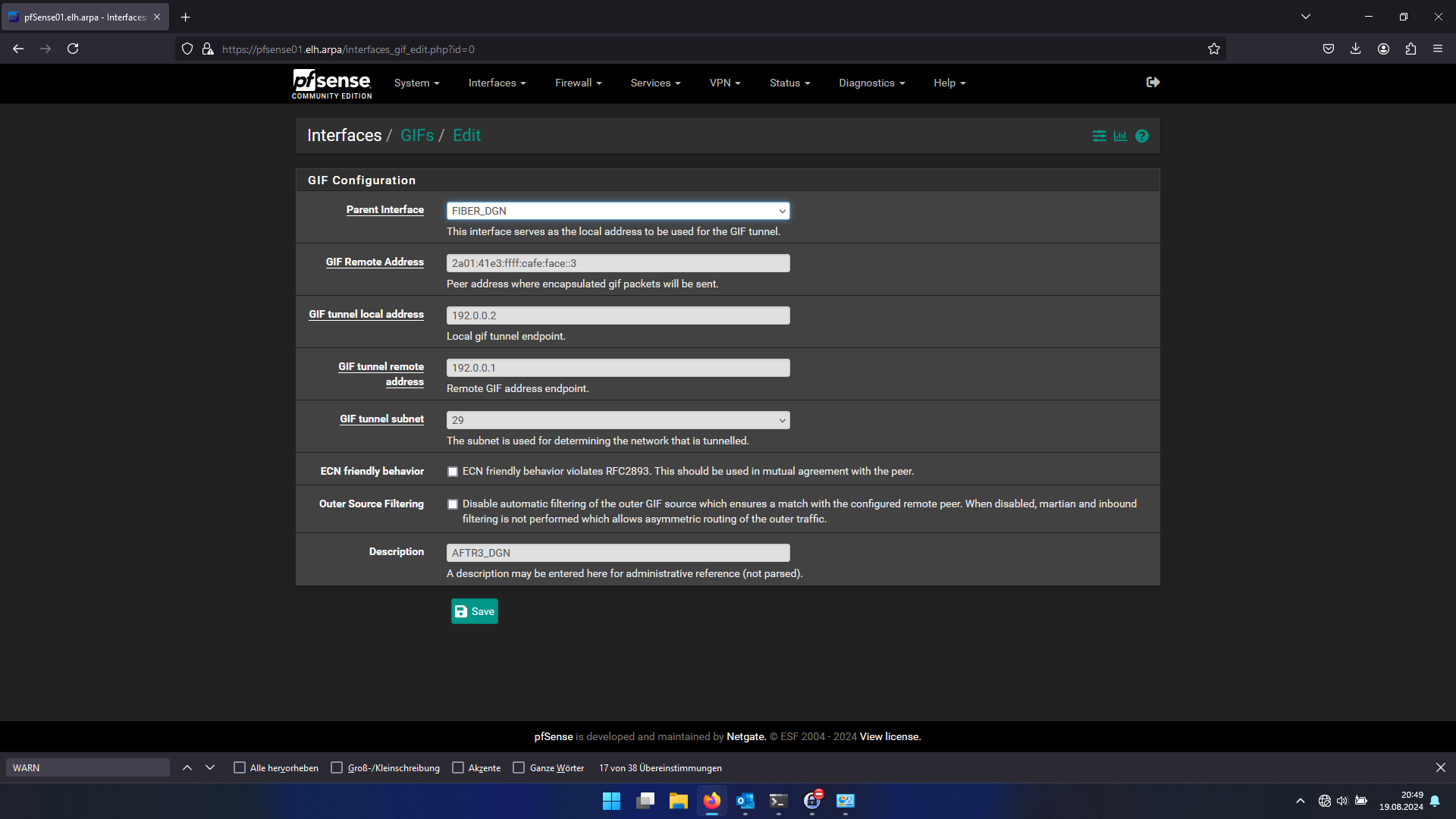

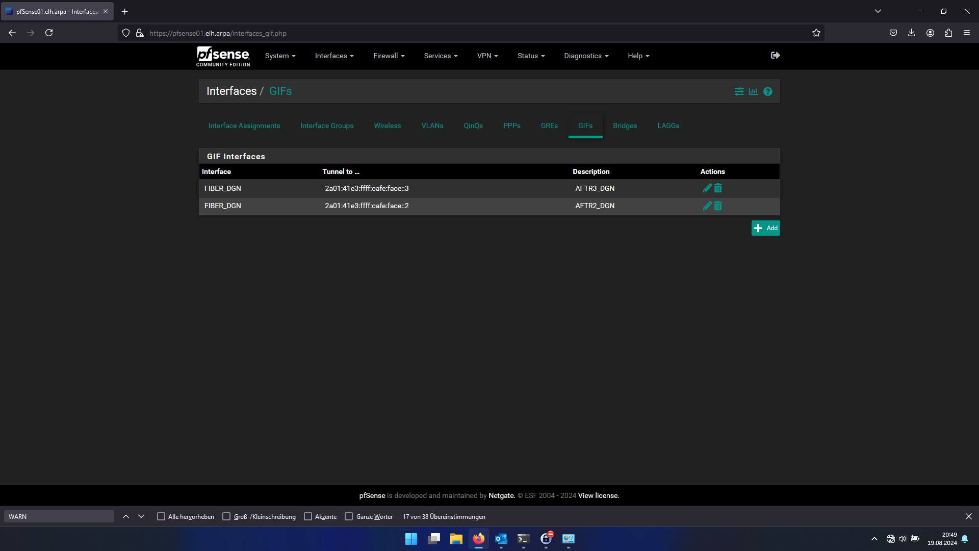

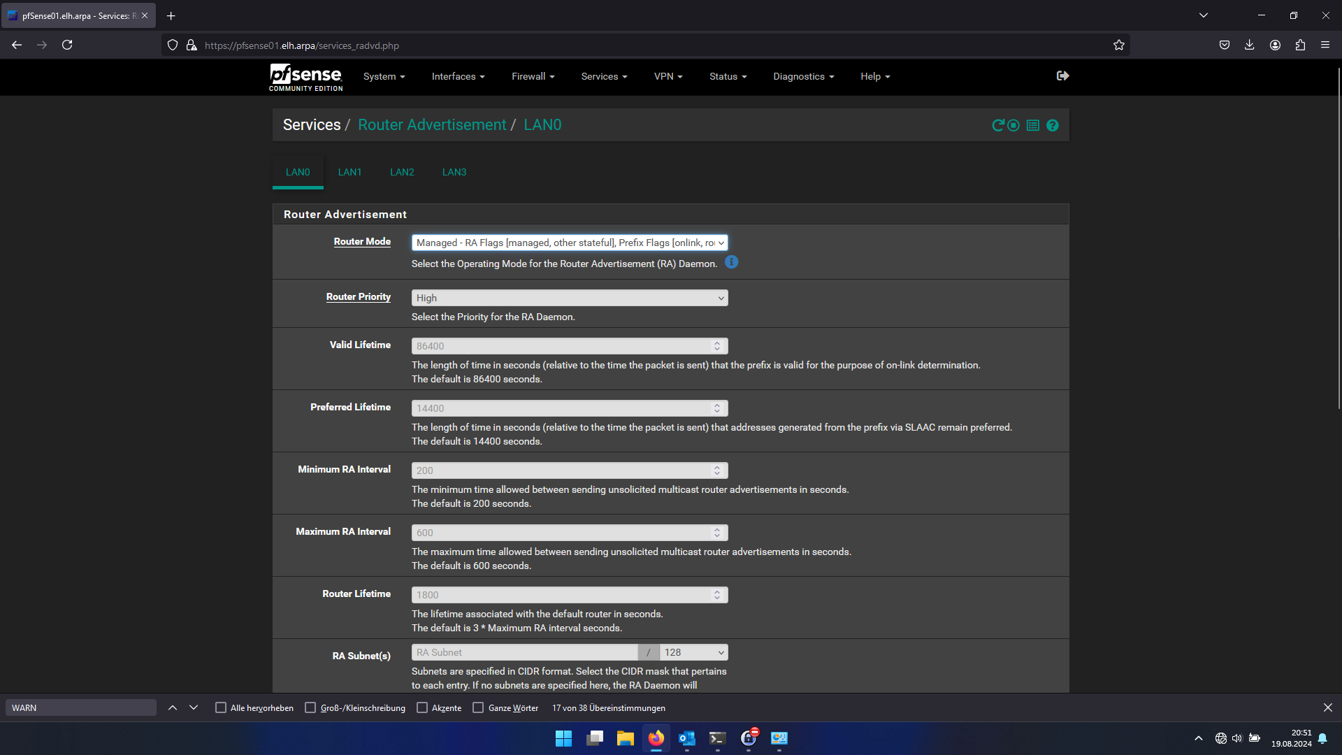

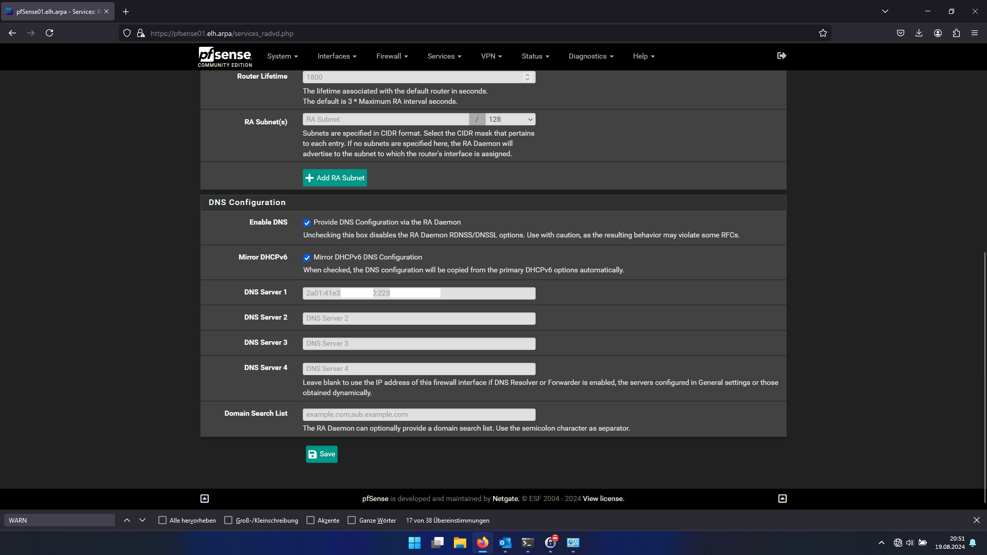

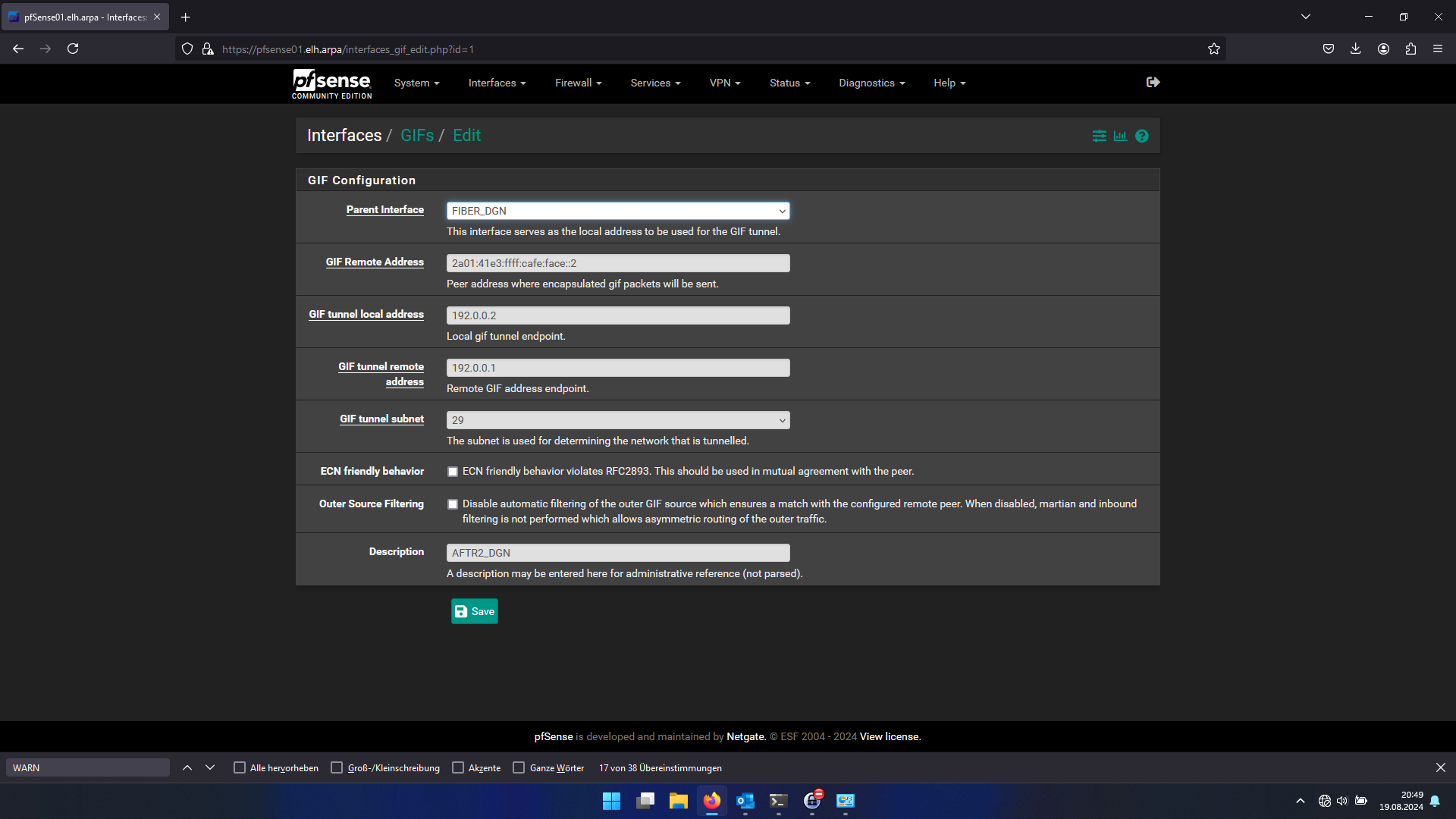

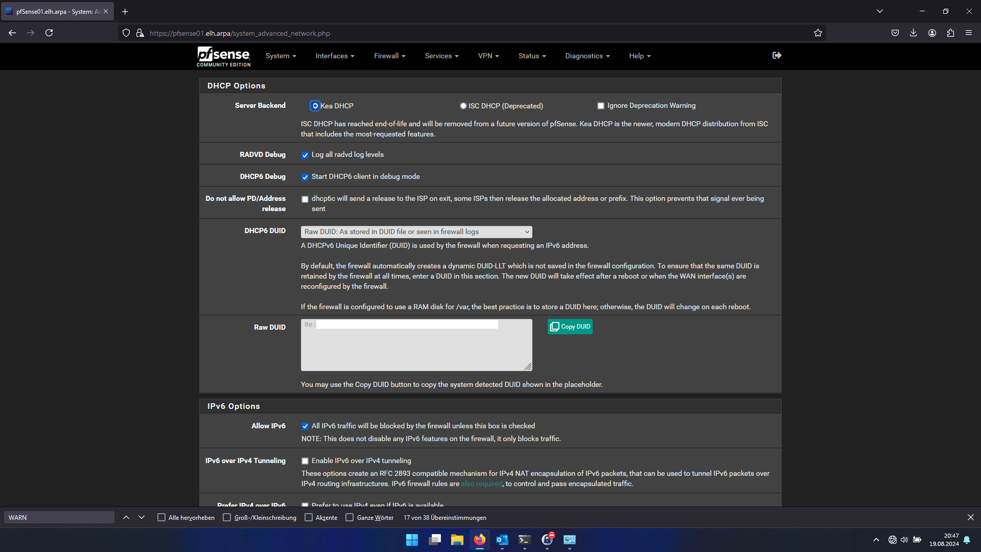

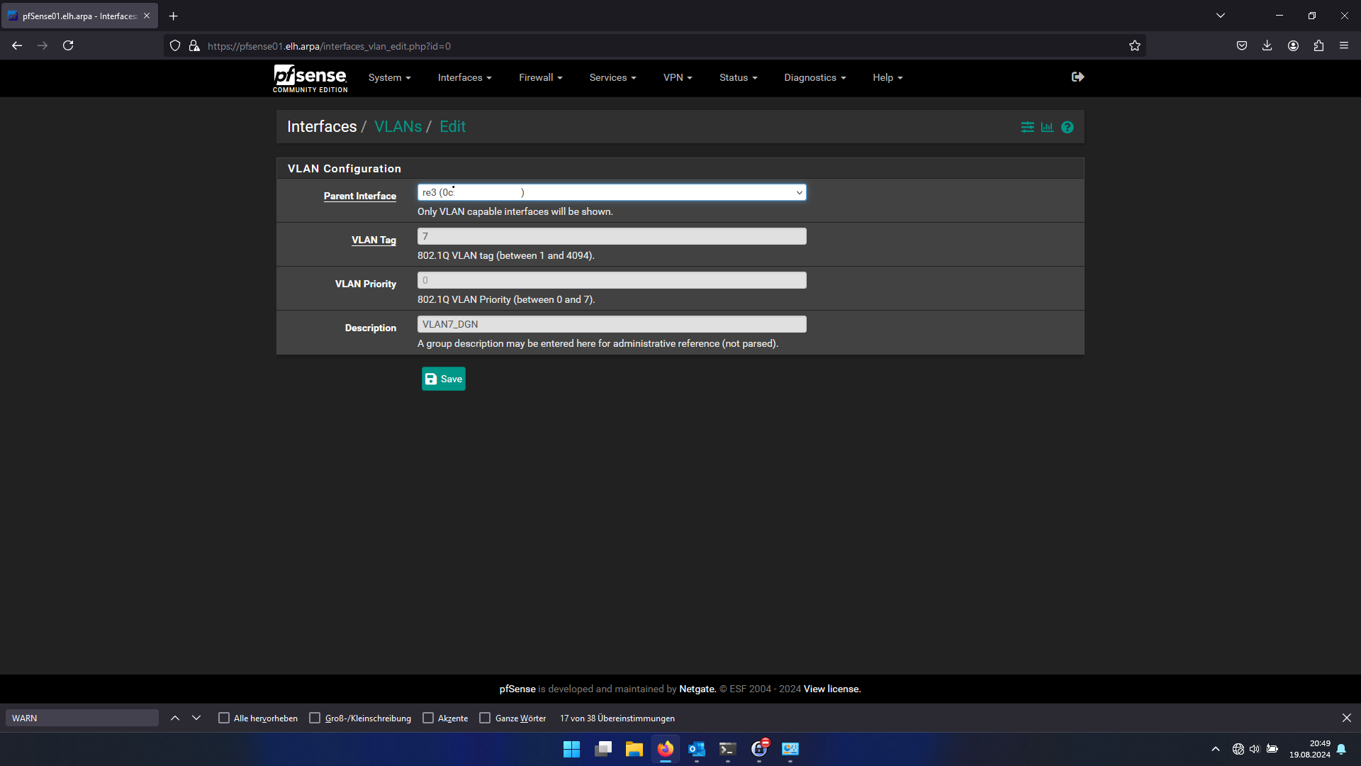

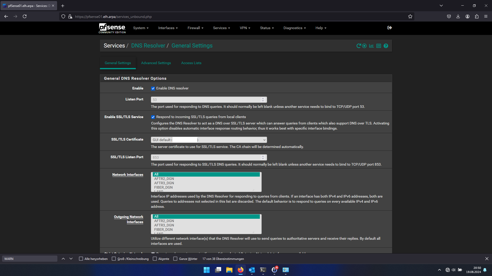

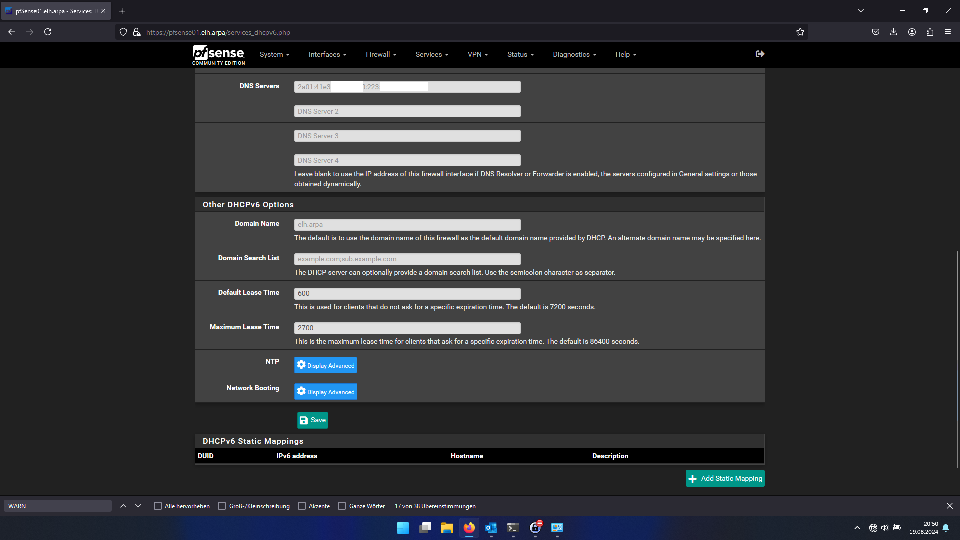

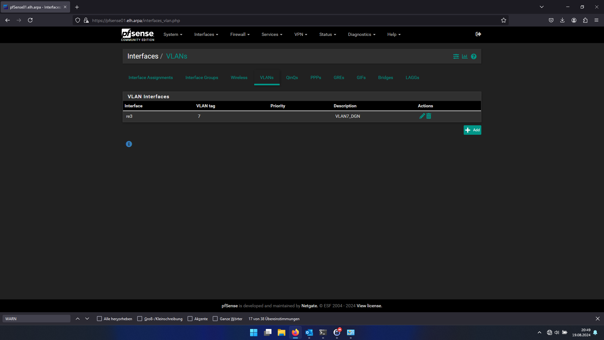

    Weitere Konfiguration:
  • Jung-Fernmelder
    12
    • 19. August 2024 um 22:04

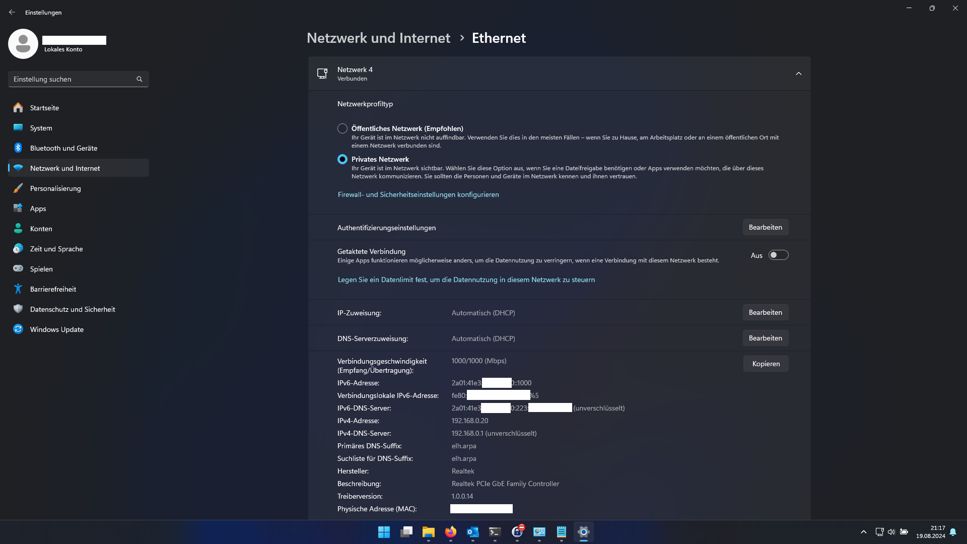

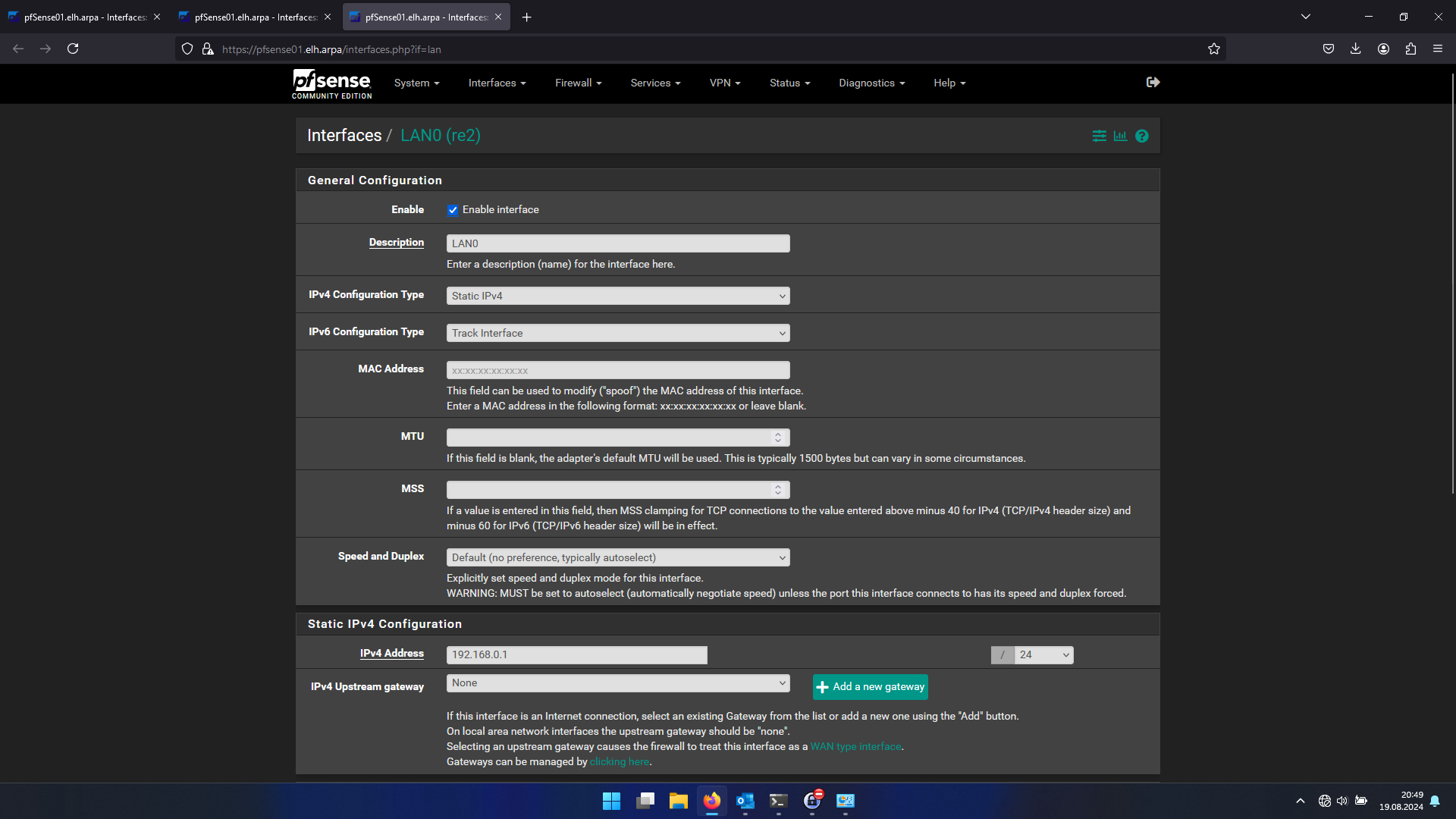

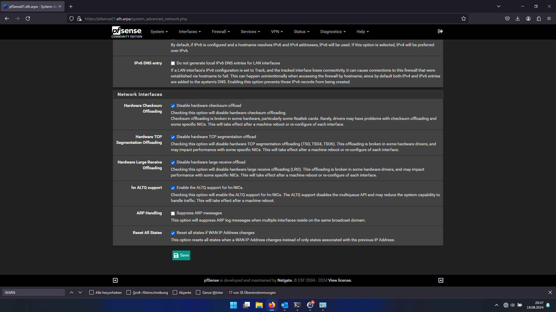

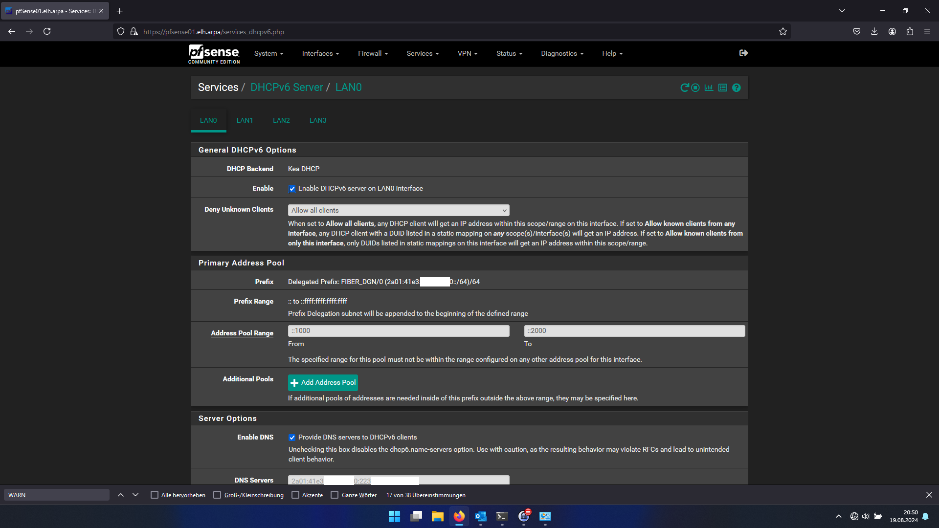

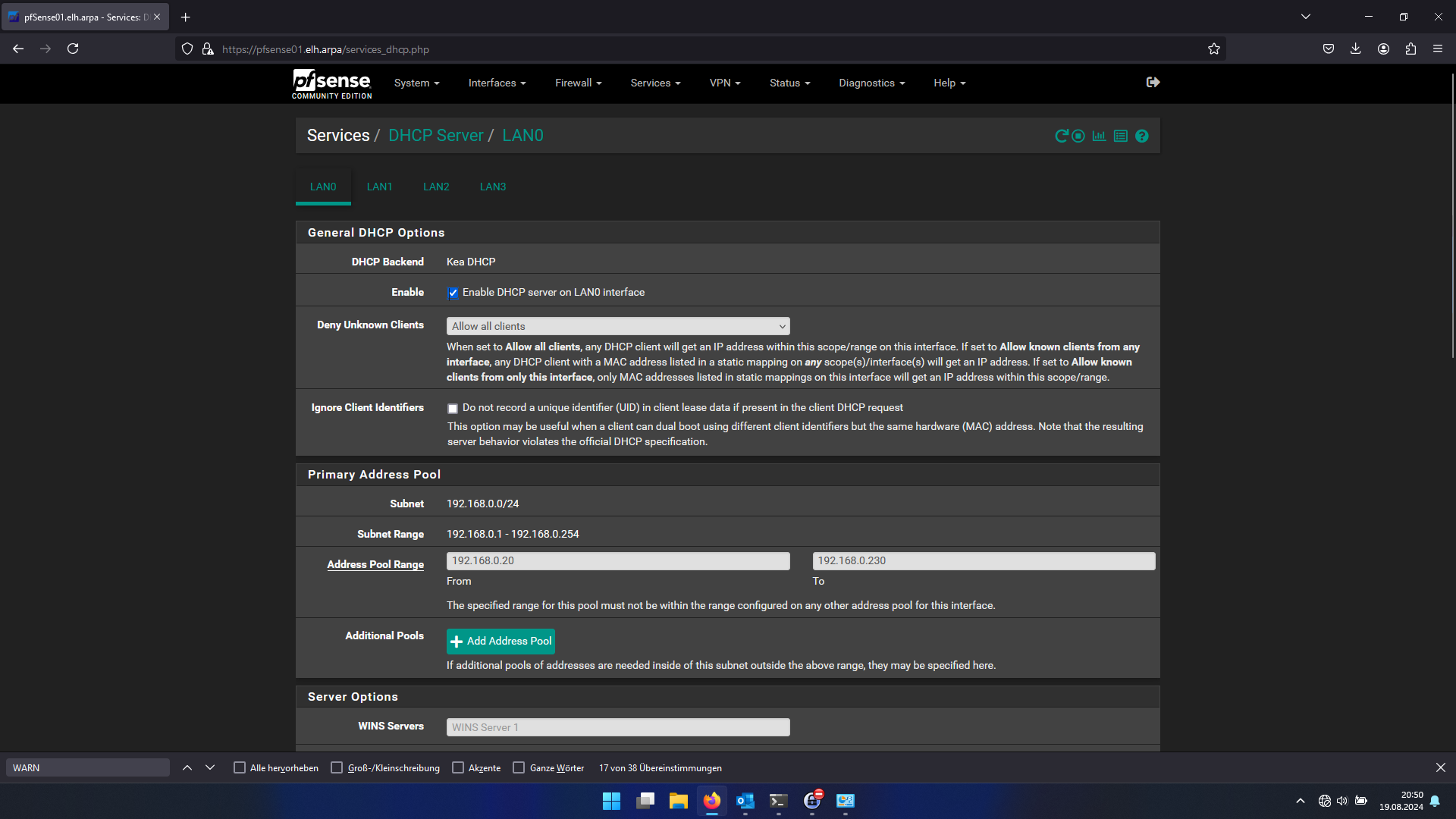

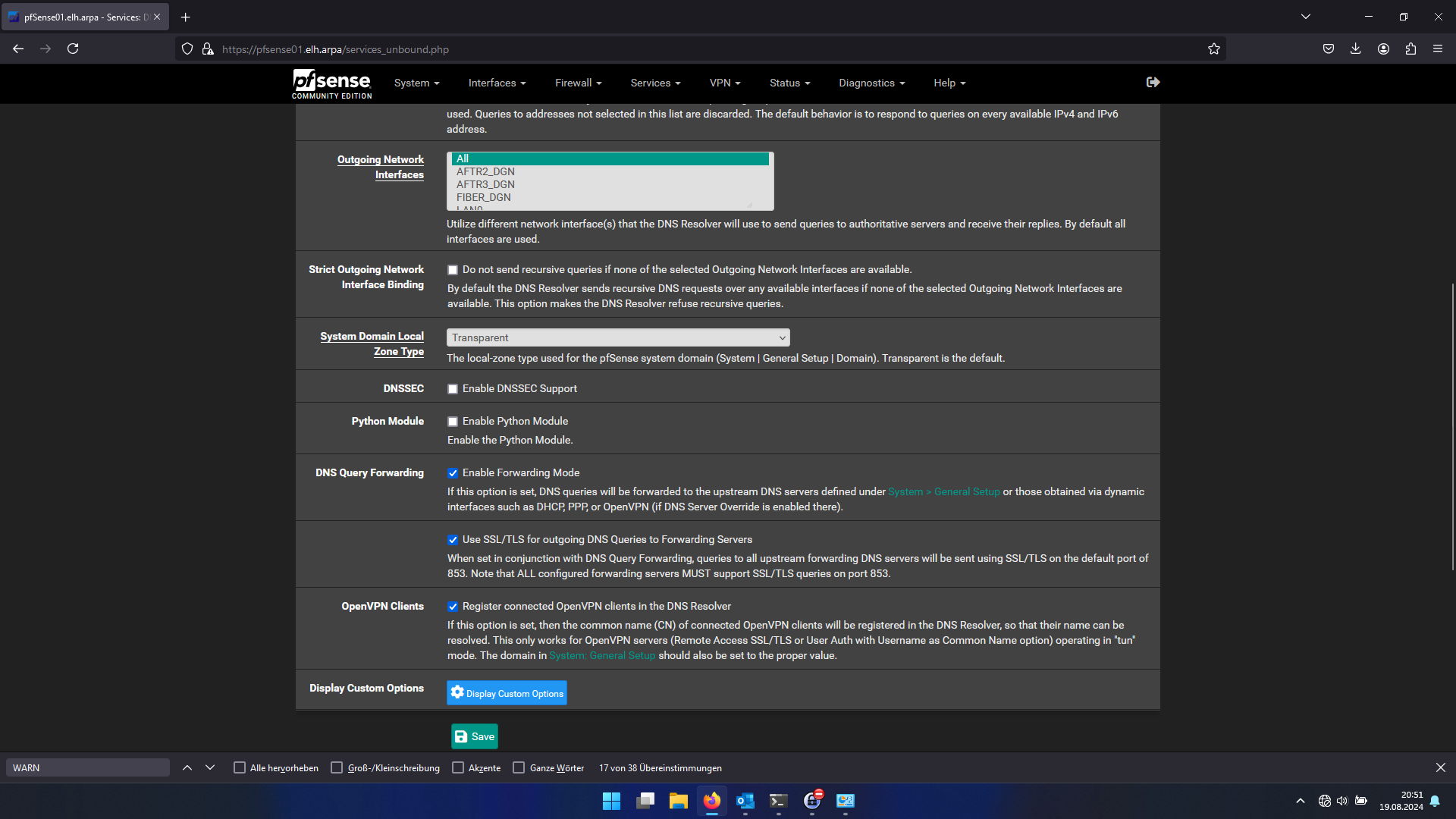

    Alle hier nicht gezeigten Einstellungen habe ich entweder auf der Voreinstellung belassen oder halte sie für nicht relevant.
    Das Netzwerk wird in vier LANs für vier Verwendungszwecke unterteilt. Die Konfigurationen von LAN1, LAN2 und LAN3 sind entsprechend zu der von LAN0 und werden daher nicht gezeigt.
    Diese IP-Adressen werden einem Rechner zugewiesen, den man an die LAN0-Schnittstelle direkt oder über ein Switch anschließt:

    Es wäre super, wenn mir jemand mitteilen könnte, welche Einstellung (-en) ich falsch vorgenommen habe und wie ich die zu korrigieren habe.

    Ich würde adhoc erstmal das Monitoring der Gateways einstellen.

    Ist nur ein Verdacht, aus meiner Erinnerung an Erfahrungen mit pfSense.
    Ansonsten sollte es doch in den Logs Hinweise geben, was das System von den Verbindungen hält.
    Insbesondere nicht die Adressen des AFTR dauerhaft pingen, evtl gibt es dort ein ICMP Ratelimit.

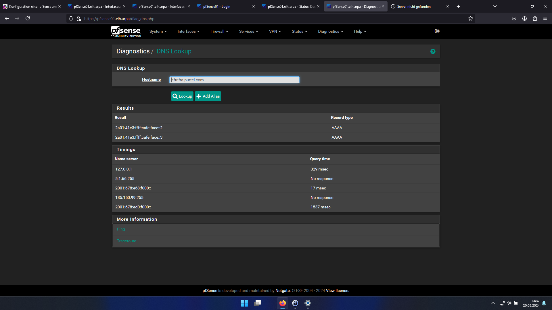

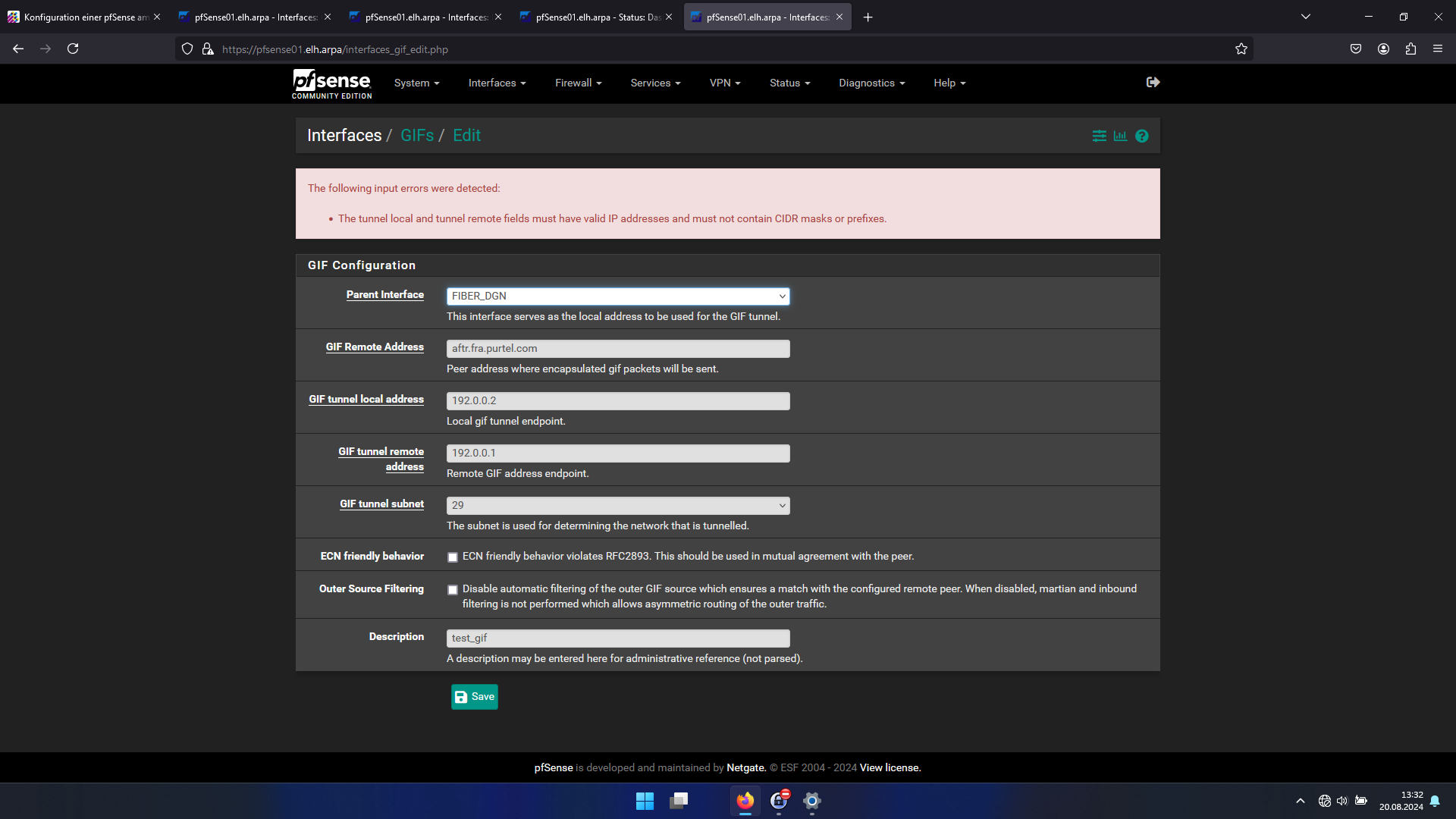

    Was mir jetzt beim Durchsehen noch auffällt: Weshalb hast du den GIF-Tunnel doppelt eingerichtet?
    DGN nutzt vor den Adressen diesen FQDN: aftr.fra.purtel.com
    Das heißt, durch Round-Robin im DNS nehmen die eine Lastverteilung vor.
    Eines ist Default, aber beide werden durch die Monitoring-Einstellung genutzt. Keine Ahnung, ob das die Konfiguration auf Dauer gut findet und deine Tunnels dann blockt.
    Das würde ich auch mal vertesten, ob es einen Unterschied macht, nur einen Tunnel zu fahren.
    Meine praktische Erfahrung mit DS-Lite geht gegen null. Sind die doppelten Tunnels empfohlene Praxis?

    Eine Empfehlung ist den AFTR nicht als FQDN einzutragen, sondern als IPv6 Adresse.
    Ich habe es auch versucht, sowohl mit pfSense als auch mit OPNsense.
    Beides war nicht stabil genug für einen Betrieb.
    Auf eine der beiden Lösungen wollte ich aber nicht verzichten.
    Einfache Lösung: einen Dual-Stack für 3,90€/Monat hinzubuchen.
    Damit läuft es super.
    Und falls DS-Lite mal richtig funktioniert auf den "Sensen" kann man das monatlich abbestellen.

    Das war auch nicht meine Aussage. Aber ich würde nicht beide IPs dahinter jeweils auf einen Tunnel packen.

    Aug 20 13:34:01 	ppp 	16625 	[wan] IPADDR 0.0.0.0
    Aug 20 13:34:01 	ppp 	16625 	[wan] COMPPROTO VJCOMP, 16 comp. channels, no comp-cid
    Aug 20 13:34:01 	ppp 	16625 	[wan] IPV6CP: Up event
    Aug 20 13:34:01 	ppp 	16625 	[wan] IPV6CP: state change Starting --> Req-Sent
    Aug 20 13:34:01 	ppp 	16625 	[wan] IPV6CP: SendConfigReq #1
    Aug 20 13:34:01 	ppp 	16625 	[wan_link0] LCP: rec'd Protocol Reject #245 (Opened)
    Aug 20 13:34:01 	ppp 	16625 	[wan_link0] LCP: protocol IPCP was rejected
    Aug 20 13:34:01 	ppp 	16625 	[wan] IPCP: protocol was rejected by peer
    Aug 20 13:34:01 	ppp 	16625 	[wan] IPCP: state change Req-Sent --> Stopped
    Aug 20 13:34:01 	ppp 	16625 	[wan] IPCP: LayerFinish
    Aug 20 13:34:01 	ppp 	16625 	[wan] IPV6CP: rec'd Configure Request #148 (Req-Sent)
    Aug 20 13:34:01 	ppp 	16625 	[wan] IPV6CP: SendConfigAck #148
    Aug 20 13:34:01 	ppp 	16625 	[wan] IPV6CP: state change Req-Sent --> Ack-Sent
    Aug 20 13:34:01 	ppp 	16625 	[wan] IPV6CP: rec'd Configure Ack #1 (Ack-Sent)
    Aug 20 13:34:01 	ppp 	16625 	[wan] IPV6CP: state change Ack-Sent --> Opened
    Aug 20 13:34:01 	ppp 	16625 	[wan] IPV6CP: LayerUp
    Aug 20 13:34:01 	ppp 	16625 	[wan] xxxx:xxxx:xxxx:xxxx -> xxxx:xxxx:xxxx:xxxx
    Aug 20 13:34:00 	ppp 	16625 	PPPoE: rec'd ACNAME "mx.fra4"
    Aug 20 13:34:00 	ppp 	16625 	[wan_link0] PPPoE: connection successful
    Aug 20 13:34:00 	ppp 	16625 	[wan_link0] Link: UP event
    Aug 20 13:34:00 	ppp 	16625 	[wan_link0] LCP: Up event
    Aug 20 13:34:00 	ppp 	16625 	[wan_link0] LCP: state change Starting --> Req-Sent
    Aug 20 13:34:00 	ppp 	16625 	[wan_link0] LCP: SendConfigReq #1
    Aug 20 13:34:00 	ppp 	16625 	[wan_link0] PROTOCOMP
    Aug 20 13:34:00 	ppp 	16625 	[wan_link0] MRU 1492
    Aug 20 13:34:00 	ppp 	16625 	[wan_link0] MAGICNUM 0x55d1470b
    Aug 20 13:34:00 	ppp 	16625 	[wan_link0] LCP: rec'd Configure Request #244 (Req-Sent)
    Aug 20 13:34:00 	ppp 	16625 	[wan_link0] AUTHPROTO CHAP MD5
    Aug 20 13:34:00 	ppp 	16625 	[wan_link0] MAGICNUM 0x763262fe
    Aug 20 13:34:00 	ppp 	16625 	[wan_link0] LCP: SendConfigAck #244
    Aug 20 13:34:00 	ppp 	16625 	[wan_link0] LCP: state change Req-Sent --> Ack-Sent
    Aug 20 13:34:00 	ppp 	16625 	[wan_link0] LCP: rec'd Configure Ack #1 (Ack-Sent)
    Aug 20 13:34:00 	ppp 	16625 	[wan_link0] LCP: state change Ack-Sent --> Opened
    Aug 20 13:34:00 	ppp 	16625 	[wan_link0] LCP: auth: peer wants CHAP, I want nothing
    Aug 20 13:34:00 	ppp 	16625 	[wan_link0] LCP: LayerUp
    Aug 20 13:34:00 	ppp 	16625 	[wan_link0] CHAP: rec'd CHALLENGE #169 len: 31
    Aug 20 13:34:00 	ppp 	16625 	[wan_link0] Name: "JUNOS"
    Aug 20 13:34:00 	ppp 	16625 	[wan_link0] CHAP: Using authname "Pxxxxxxx@dgn.digital"
    Aug 20 13:34:00 	ppp 	16625 	[wan_link0] CHAP: sending RESPONSE #169 len: 41
    Aug 20 13:33:53 	ppp 	16625 	[wan_link0] Link: reconnection attempt 1
    Aug 20 13:33:53 	ppp 	16625 	[wan_link0] PPPoE: Connecting to ''
    Aug 20 13:33:50 	ppp 	16625 	[wan_link0] PPPoE connection timeout after 9 seconds
    Aug 20 13:33:50 	ppp 	16625 	[wan_link0] Link: DOWN event
    Aug 20 13:33:50 	ppp 	16625 	[wan_link0] LCP: Down event
    Aug 20 13:33:50 	ppp 	16625 	[wan_link0] Link: reconnection attempt 1 in 3 seconds
    Aug 20 13:33:41 	ppp 	16625 	Multi-link PPP daemon for FreeBSD
    Aug 20 13:33:41 	ppp 	16625 	process 16625 started, version 5.9
    Aug 20 13:33:41 	ppp 	16625 	web: web is not running
    Aug 20 13:33:41 	ppp 	16625 	[wan] Bundle: Interface ng0 created
    Aug 20 13:33:41 	ppp 	16625 	[wan_link0] Link: OPEN event
    Aug 20 13:33:41 	ppp 	16625 	[wan_link0] LCP: Open event
    Aug 20 13:33:41 	ppp 	16625 	[wan_link0] LCP: state change Initial --> Starting
    Aug 20 13:33:41 	ppp 	16625 	[wan_link0] LCP: LayerStart
    Aug 20 13:33:41 	ppp 	16625 	[wan_link0] PPPoE: Connecting to ''
    Heute habe ich mich in die WebGUI der pfSense eingeloggt, während der ONT noch abgeschaltet war, habe das Monitorung der Gateways deaktiviert und das zweite GIF mit dem AFTR, dessen IPv6-Adresse mit 2 endet, gelöscht. Danach habe ich die pfSense neu gestartet und den ONT eingeschaltet.
    Könntest Du Dir das vielleicht nochmal genauer ansehen? Eigentlich habe ich das zwischenzeitlich deaktivierte Monitoring so konfiguriert, dass öffentliches DNS-Server eines Anbieters (dns.watch), die ich in der Vergangenheit genutzt habe und nicht die Adressen des AFTR angepingt werden.
    Das habe ich von Anfang an so gehandhabt. pfSense unterstützt das Eintragen von FQDNs auch nicht. Das wird mit dieser Fehlermeldung quittiert:
    Da pfSense keine FQDNs unterstützt, muss man die IPv6-Adresse, welche man über einen DNS Lookup herausfinden kann, eintragen. Der DNS Lookup sieht so aus:
    Es gibt zwei AAAA-Einträge, die auf zwei IPv6-Adressen verweisen. Ich habe für beide IPv6-Adressen jeweils einen GIF eingerichtet, sodass ich in dem Fall, dass einer von beiden nicht oder nicht richtig funktioniert, leicht manuell oder auch automatisiert wechseln kann. Für die weiteren Tests habe ich mich auf einen von beiden (der, dessen IPv6-Adresse auf 3 endet) beschränkt.
    Auch das ist eine Herangehensweise. Magst Du vielleicht folgende Fragen dazu beantworten; das würde bestimmt gut helfen, sich im Allgemeinen ein Bild darüber zu machen:
    1. Welche "Sense" verwendest Du?
    2. Bei welchem Anbieter bist Du und welchen Tarif hast Du gebucht?
    3. Wie lange läuft dieses Setup bereits?
    4. Welche Störungen sind seit Betriebsbeginn aufgetreten und wie lange dauerten diese an?
    Bei dem heutigen Test mit den angepassten Einstellungen gab es dieses Ergebnis: IPv4 funktionierte überhaupt nicht. IPv6 funktionierte ungefähr eine halbe Stunde lang und stellte danach die Funktion ein.
