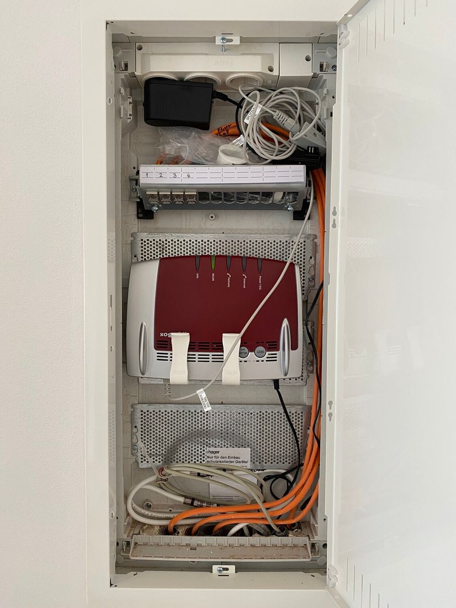

    Ich würde eher zu einem Netzwerkschrank als Medienschrank tendieren.
    Also einen flachen Hängeschrank. Und Koaxial würde ich erst einmal stilllegen, gar nicht mehr rein in den Schrank.
    Man ist da flexibler in der Ausstattung.
    Die Medienschränke sind alle sehr schmal, die orientieren sich alle an den 12x Sicherungsblöcke und habe mir eine zu geringe Tiefe. Gerade, wenn dann später vermehrt LAN-Kabel aufgelegt werden sollen, wird es schnell eng wie hier >
