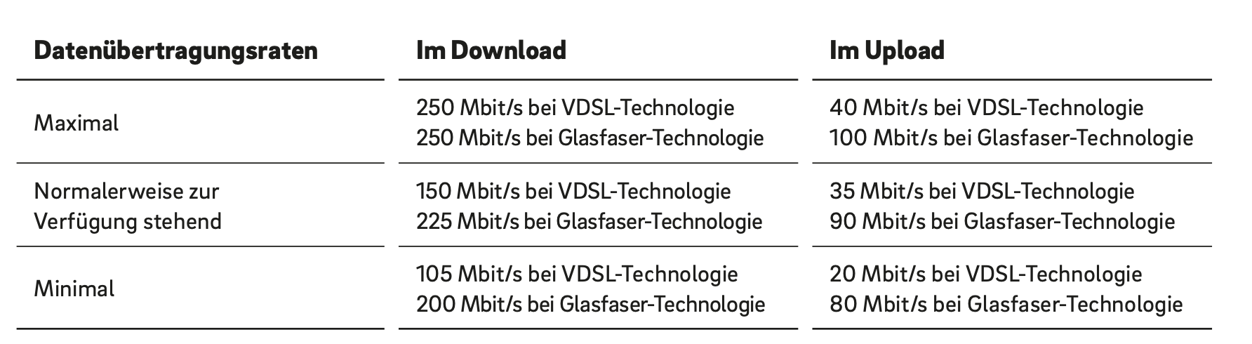

    Vielleicht gibt dieses Dokument Aufschluss darüber, was EON mit "bis zu" meint.

    Durch die Neuregelungen im TKG im Dezember 2021 sind die Angaben zur minimalen und maximalen Datenübertragungsraten sowie des Normalwertes quasi verpflichtend geworden.
    Das hier ist die Antwort.
    Ergänzend kann man aber noch hinzufügen, dass EON ja bei Glasfaser deutlich höhere Minimum-Werte nennt, als bei DSL.
    Warum gibt E.ON nicht 250 als Minimal-Wert an, obwohl die ja bei Glasfaser zumindest immer anliegen? Zum einen wegen der Thematik mit den Overhead-Paketen, zum anderen weil in der Praxis gerade in den Abendstunden nicht immer die volle Leistung bereit steht. Da will man sich etwas rechtlichen Spielraum geben, damit nicht irgendwelche Kunden schon bei nur 10% Abweichungen rechtlich Schritte gehen.
