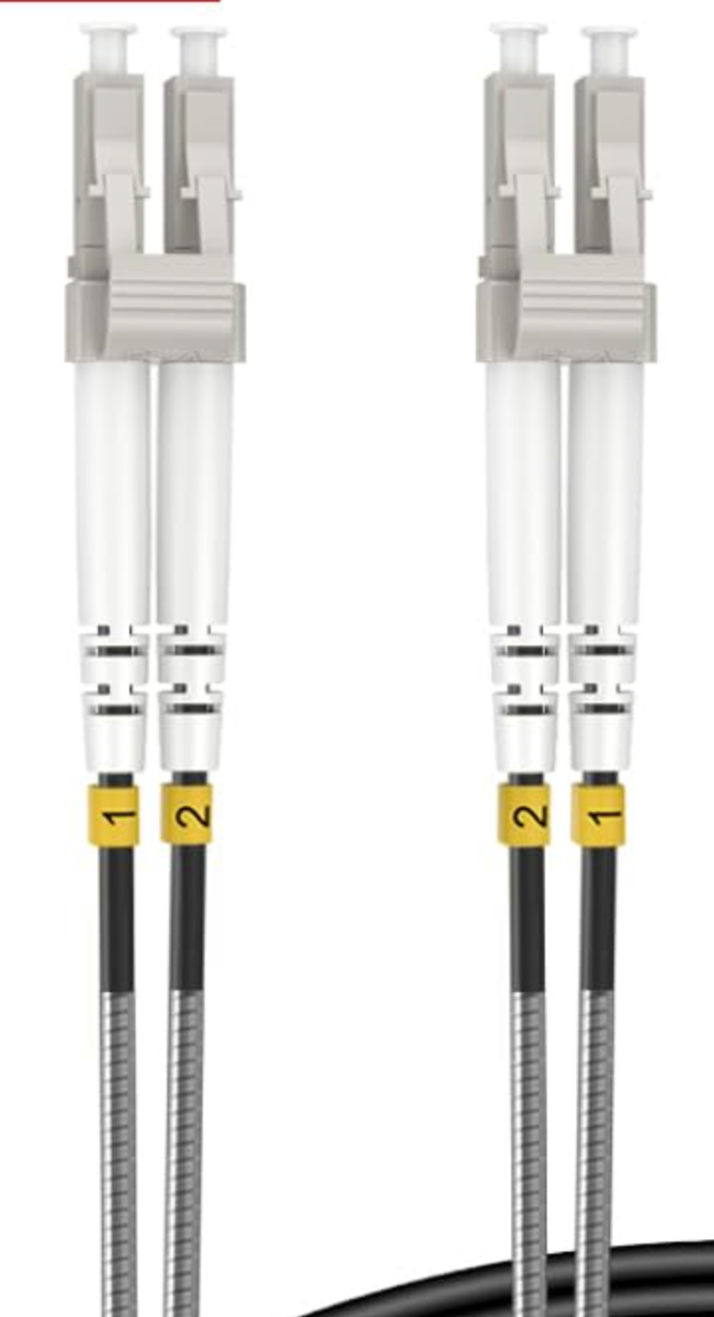

    Wenn die Kennzeichnungen der einzelnen Fasern (1/2) vom Lieferanten der Faser kommt, ist die Leitung gekreuzt. Welches Device ist am 2. Konverter an der RJ45 angeschlossen? Ist dieser Anschluß aktiv? Ist sichergestellt, das die SFPs in diesem Konvertern wirklich funktionieren? Gibt es dafür Bestätigungen entweder vom SFP-Anbieter oder vom Anbieter der Medienkonverter?
    Die passen zwar mechanisch, müssen aber elektrisch und logisch nicht funktionieren.

    Verstehe ehrlich gesagt nicht warum ihr alle davon ausgeht dass das auch stimmt, was auf den Fasern steht. Noch nie ein Produkt erhalten, welches fehlerhaft geliefert wurde?
    Das Problem ist aktuell nicht gelöst und RX/TX in 30 Sekunden getauscht. 10 wenn man weiß wie.
    Also ja, tausche und schaue obs funktioniert.
    Technisch stimmt der Aufbau, musst du halt schauen, was das Problem ist:
    - RX/TX falsch auf dem Kabel deklariert
    - Optik defekt
    - Ggf. falsche Optik im Set geliefert und eine Seite hat SFP+, die andere SFP (Linkspeed Missmatch)
    - Optik falsch codiert (eher unwahrscheinlich bei den 10GTek Zeug)
    - Faser gebrochen
    - Medienkonverter defekt
    Stück für Stück durchprobieren bis die Fehlerquelle gefunden ist. Viel Erfolg.
    2 Mal editiert, zuletzt von Hesphion (17. Juli 2024 um 23:22)
