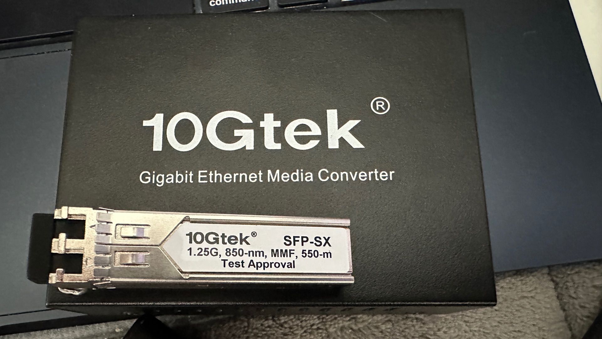

    Zitat von Hesphion
    kito Nur um 100% sicher zu sein, schick mal bitte ein Bild der Module die aktuell im Konverter stecken.
    Hier das Bild vom Modul.

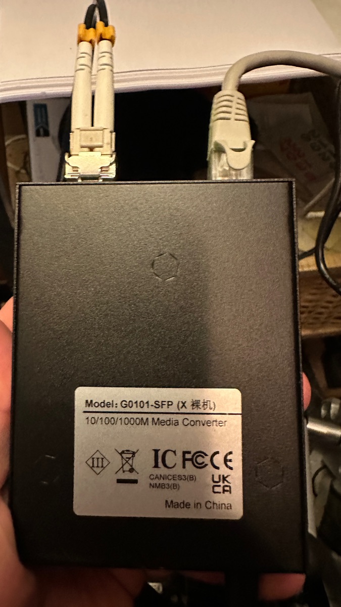

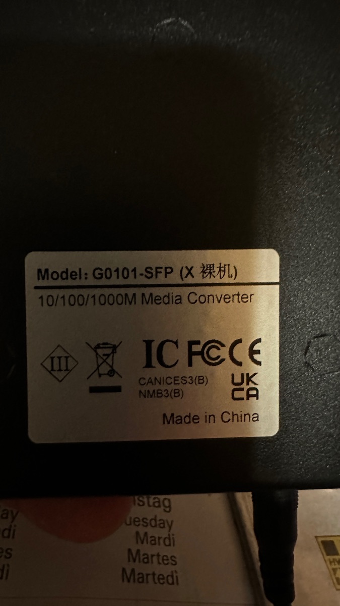

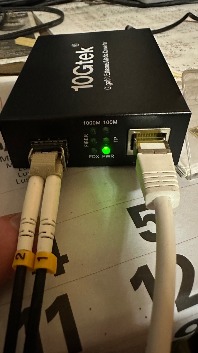

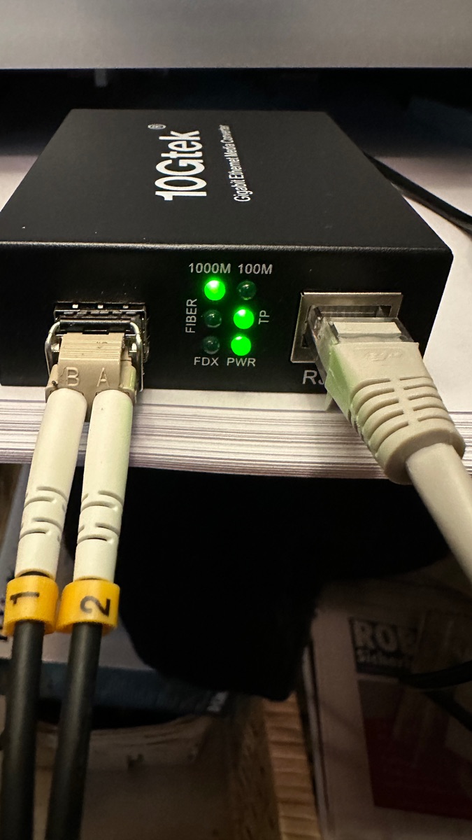

    Also ich habe den Switch jetzt zurück gesendet und mir einen zweiten gleichen Medienkonverter geholt, der das gleiche Modul drin hat. Bekomme trotzdem keine Verbindung hergestellt. So sehen die Konverter jeweils angeschlossen aus. Was mache ich denn falsch?
    Medienkonverter im Wohnhaus, der an der FritzBox angeschlossen ist und das DSL ins Nebengebäude bringen soll. Dort ist nur die obere Lampe beim Fiber grün. Klar, Power noch und TP grün.
    Und so sieht der Medienconverter im Nebengebäude aus. Es kommt da anscheinend nichts an. Netzwerkkabel ist hier nur im Konverter drin gewesen, nirgends sonst angeschlossen. Da ja die GF Verbindung nicht vorhanden war, hatte ich es noch nicht weiter angeschlossen.
    Und die Anleitung sagt: Keine Verbindung, wenn Licht nicht an ist.
