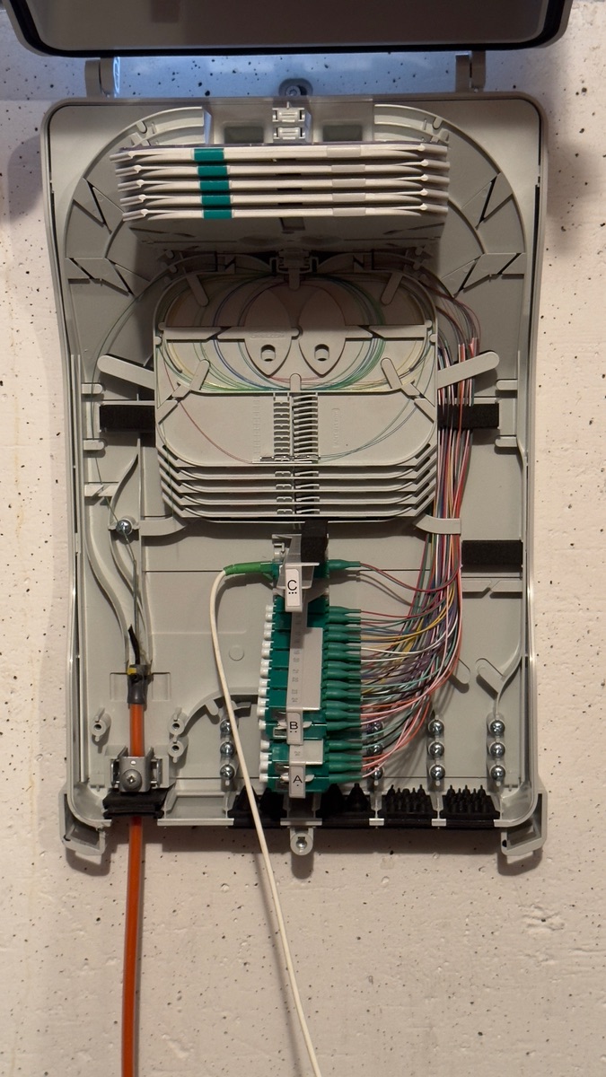

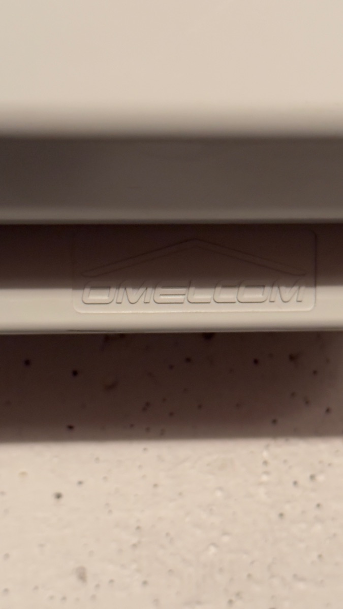

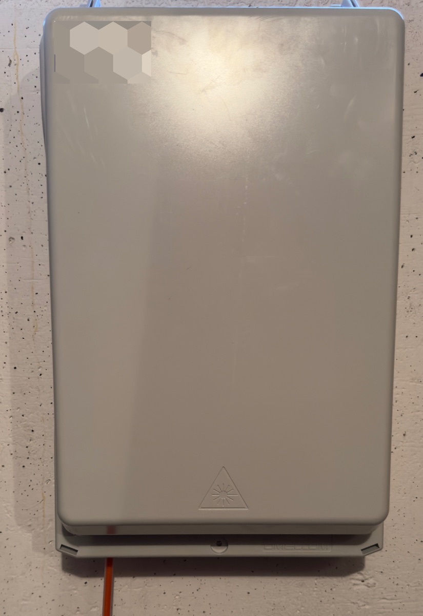

    Also der HÜP ist von Omelcom. Und das Sub-Unternehmen der Telekom ist eine wirkliche Katastrophe. Sie können kein Wort sprechen (Deutsch/Englisch). Jetzt fehlt auf jeden Fall noch die Dose in der Wohnung.

    • 3. Dezember 2023 um 13:49
    Da kann ich dir nur den ernstgemeinten Rat geben dich direkt an die Telekom zu wenden. Es ist ja ein großes Erschließungsprojekt, wenn ich mir die gespleißten Fasern ansehe. Da wird auch eure Immobilienverwaltung involviert sein und es gibt sicherlich bereits einen Plan für den Wohnungsanschluss.
    Falls Du Mieter bist, darfst Du auch gar kein Kabel durch das Gemeinschaftseigentum verlegen. Zumindest dein Vermieter muss dem zugestimmt haben. Ich halte mich hier nicht aus Arroganz bedeckt. Das sieht für mich nach einem größerem Ausbauvorhaben aus und ohne Glasfaserkabel in der Wohnung kann auch gar kein Tarif gebucht werden.

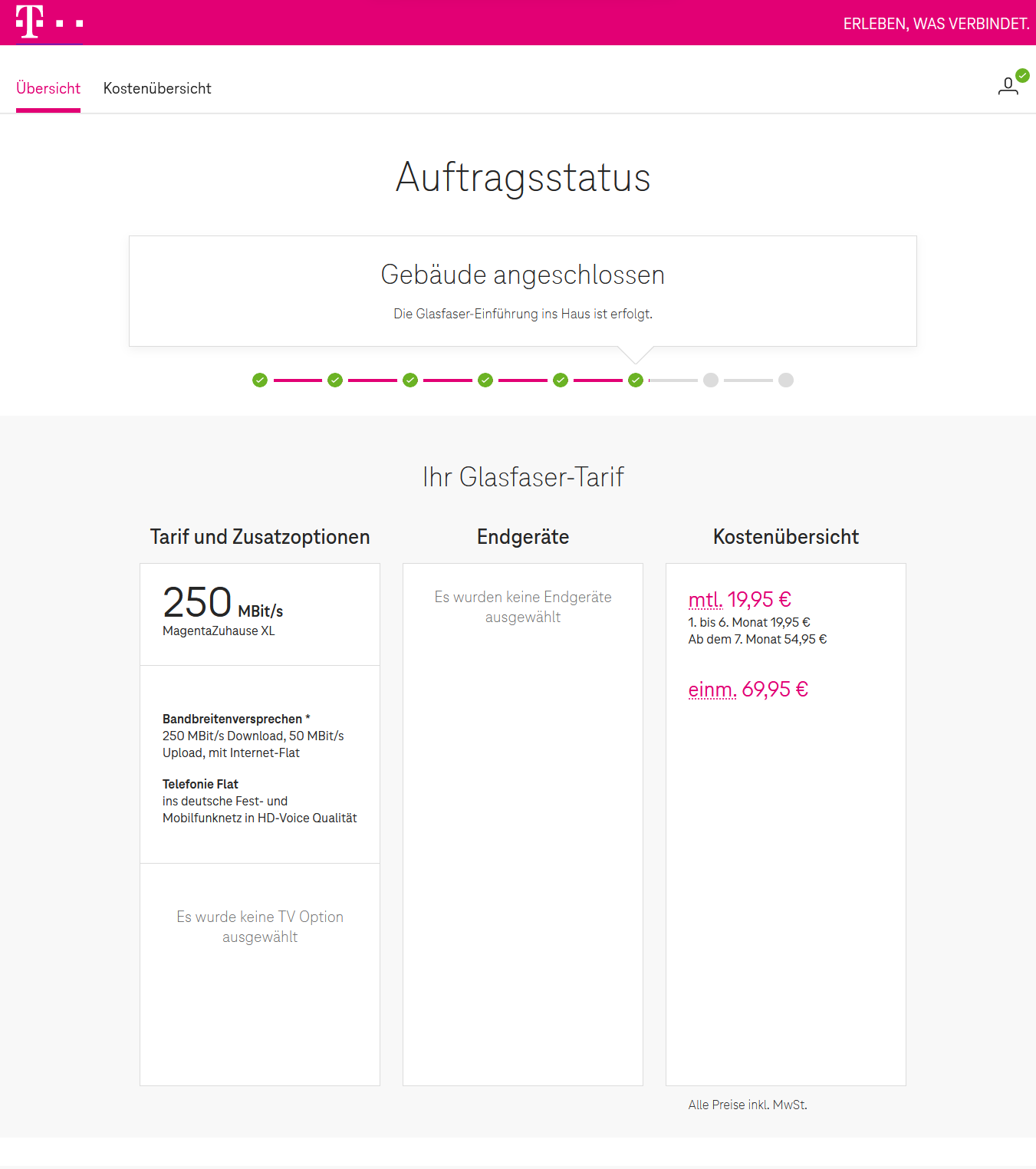

    Ich bin der Sohn vom Hausbesitzer. Und die Telekom kommt einfach nicht in die Gänge und sagen immer „bei uns im System ist alles abgeschlossen und laut System ist auch die Dose in der Wohnung gelegt worden“. Mehr tut sich einfach nicht. Im Haus wohnen noch 7 andere Parteien drin.

    Das abgebildete Kabel hat auf beiden Seiten LC/APC Stecker. In dem Foto mit dem geöffneten HÜP steckt bereits ein LC/APC Kabel, so zumindest meine ich es zu erkennen.
    Vorausgesetzt ich irre mich nicht, dann sollte dein Vorhaben mit dem abgebildeten 40 m Kabel gelingen.
