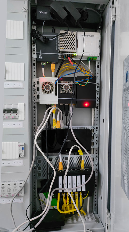

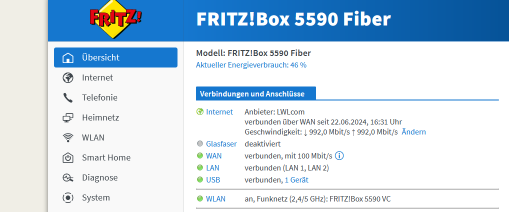

    Heute ist der Medienkonverter gekommen. Ich habe ihn angeschlossen und erstmal ging nichts.
    Einige Einstellungen später dann doch Internet. Allerdings bei 100Mbit. Die Kabel! Obwohl angeblich CAT7 und CAT5e bin ich nicht annähernd auf die 1000Mbit gekommen. Also habe ich heute ein gutes Dutzend brandneue CAT7-Kabel bestellt. Ich hoffe, die reißen es heraus. So in einer Woche werden die da sein.
    Immerhin - WLAN funktioniert prima. Auf der Loggia habe ich Empfang bei 58-60% - wenn die Jalousie unten ist. Draußen auf dem Grün sind es 70% bei offener Jalousie. Somit alles super.
    Den Switch musste ich doch einbauen. Habe ganz vergessen, dass ich zwei Server (RPi4) laufen habe. Die sind mit im Sicherungskasten. Sieht noch chaotisch aus. Wenn die Netzwerkkabel da sind, räume ich auf. Sieht geschlossen aber viel besser aus.

    WAN ist bei 100Mbit. Obwohl ich da die besten Kabel dran habe. Aber ich muss eben schleifen. Vom Medienkonverter an Q6. Von da führt eine CAT6 in die Wohnküchenbuchse für Q6. Von da per CAT7 (selbst gecrimpt) an die FB (WAN). Ein LAN (CAT 5e) geht zurück an die Wohnküchenbuchse für Q5. Wieder zurück zum Stromkasten per CAT6. Dort von Q5 an den Switch. Das sind gut 10 Meter Netzwerkkabel.
    Ich habe 10x CAT7 (0.5m) und 4x CAT7 (2m) bestellt. Da werde ich nichts selbst crimpen. Dann ist das schlechteste das CAT6 in der Wand. Es sei denn, die haben mir umgelabelte CAT5 verkauft. Man weiß ja nie, was man bekommt. Heute kommt alles aus China.

    Der Greenmode ist für den WAN Anschluss der 5590 abgeschaltet?

    Eher ist das selbst gecrimpte Kabel nicht ok
    Das wird es sein. Von den gekauften Steckern musste ich 80% wieder abzwacken, weil die Kabel kein Signal lieferten.
    Ich habe natürlich die vorhandenen Kabel getauscht und herumprobiert, bin aber nie über 100Mbit gekommen. Irgendwann hatte ich genug und gedacht, dass die 45 Euro den Kohl auch nicht fett machen. Bis dahin reichen die 100Mbit.

    • 22. Juni 2024 um 21:29
    Ja, natürlich sind die alle auf 1Mbit. Green Mode ist nicht aktiviert.

    Was du tun solltest: Teste beide Ports des Raumes (5 und 6) mit einem Laptop im Raum und patche es gegen einen Port des Switches.
    Auch mit 5e-Kabeln sollte 1 Gbps im Link zustande kommen.
    Wenn nicht, ist einer der Ports (Switch oder Laptop) nur auf 100 Mbps konfiguriert oder die Leitung ist fehlerhaft aufgelegt.
    Das selbst gecrimpte Kabel kannst du ja jetzt durch ein anderes tauschen.
    Und wie schon erwähnt, den Green-Mode an der FB prüfen.
