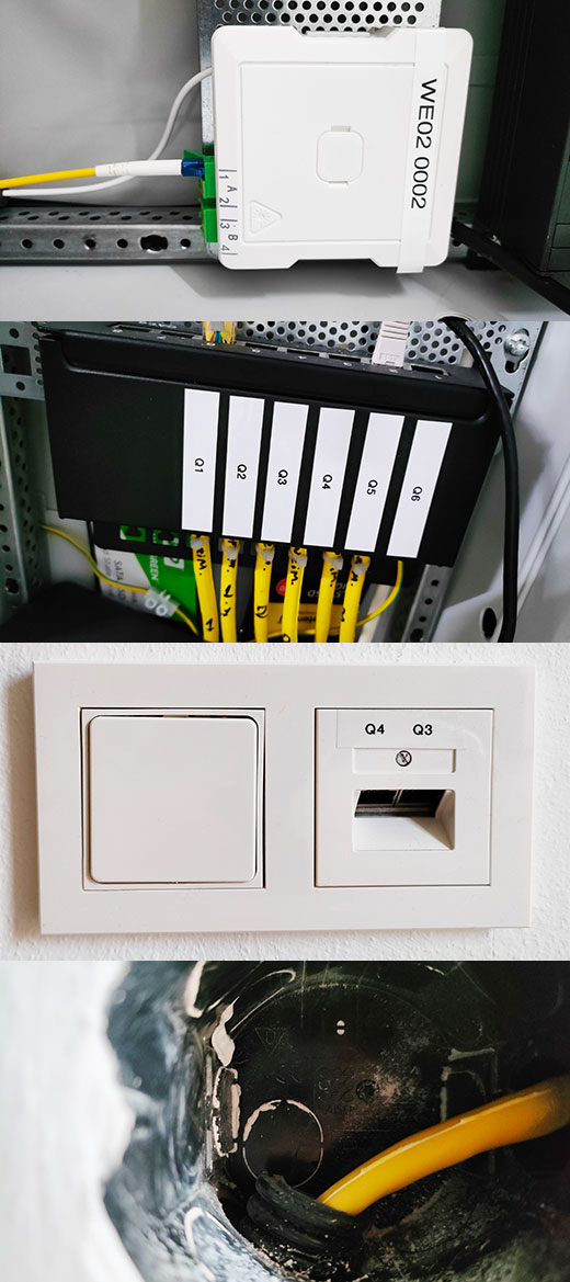

    Hier final noch einmal der aufgeräumte Kasten mit dem vernetzten MC, Switch usw.

    • Hero
    • 18. Juni 2024 um 10:40
    So sieht das bei mir aus. Das obere Bild ist gekippt, damit ich nur ein Bild hochladen musste. Das zeigt den "Hausanschluss", an den vier "Pigtails" angeschlossen werden können. Ich habe da aktuell eine Glasfaser für 1640nm (Blau) dran. Normalerweise gehört das Grüne für 1550nm dran. Habe ich aber gerade nicht zur Hand.
    Das zweite Bild zeigt die LAN-Kabel, die in der Wohnung verteilt worden sind. Ich habe drei Dosen a zwei RJ-45 Anschlüsse, also sechs (Q1-6). Bild 3 zeigen Q3+4. Bild 4 zeigt die für die Glasfaser vordesehene Leerdose (Bild 3 - Blende), durch die die CAT6-LAN-Kabel geführt sind. Eben durch so ein Rohr bzw. Schlauch, das wohl im Beton vergossen wurde. Da müsste wohl auch die Glasfaser durch, denke ich.
