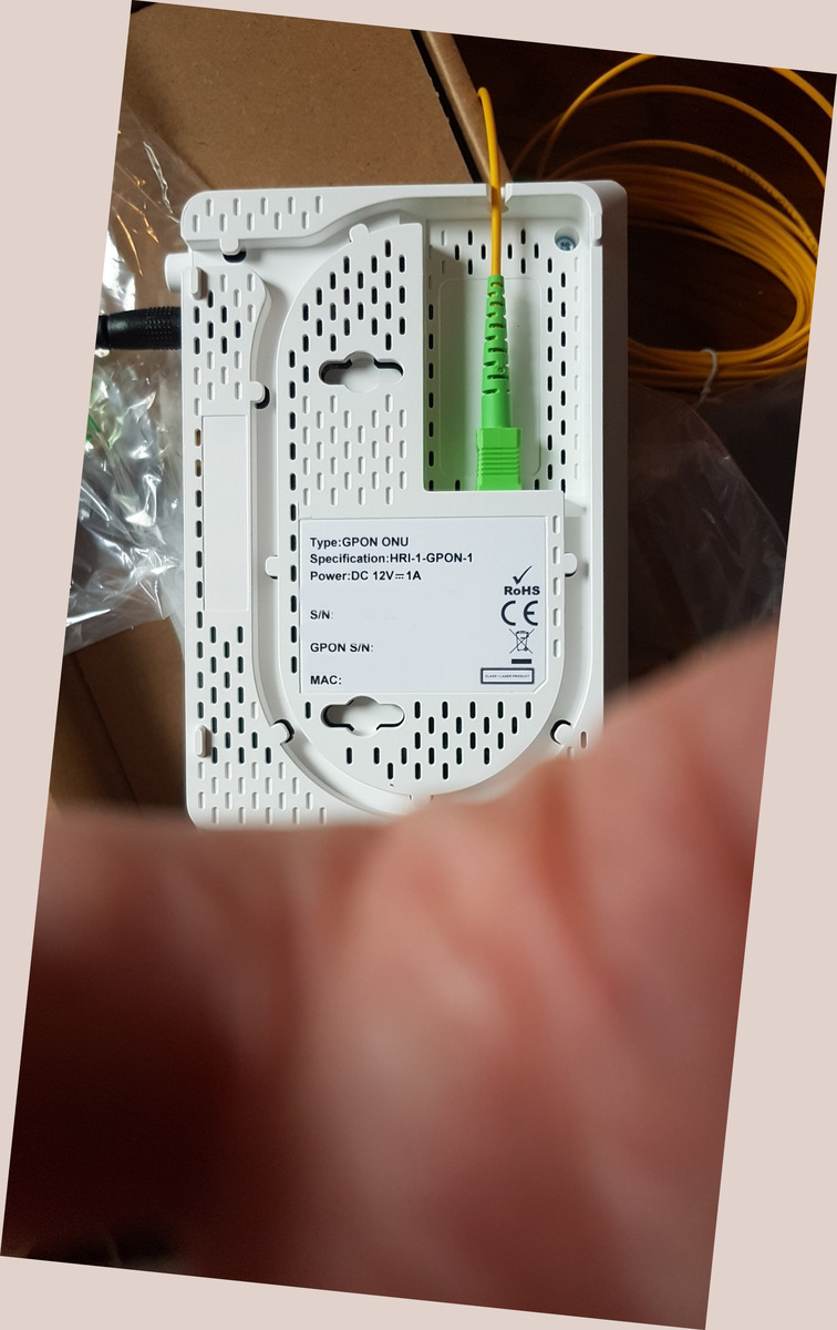

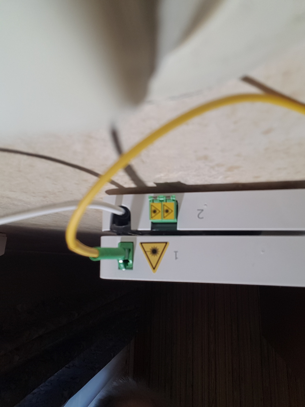

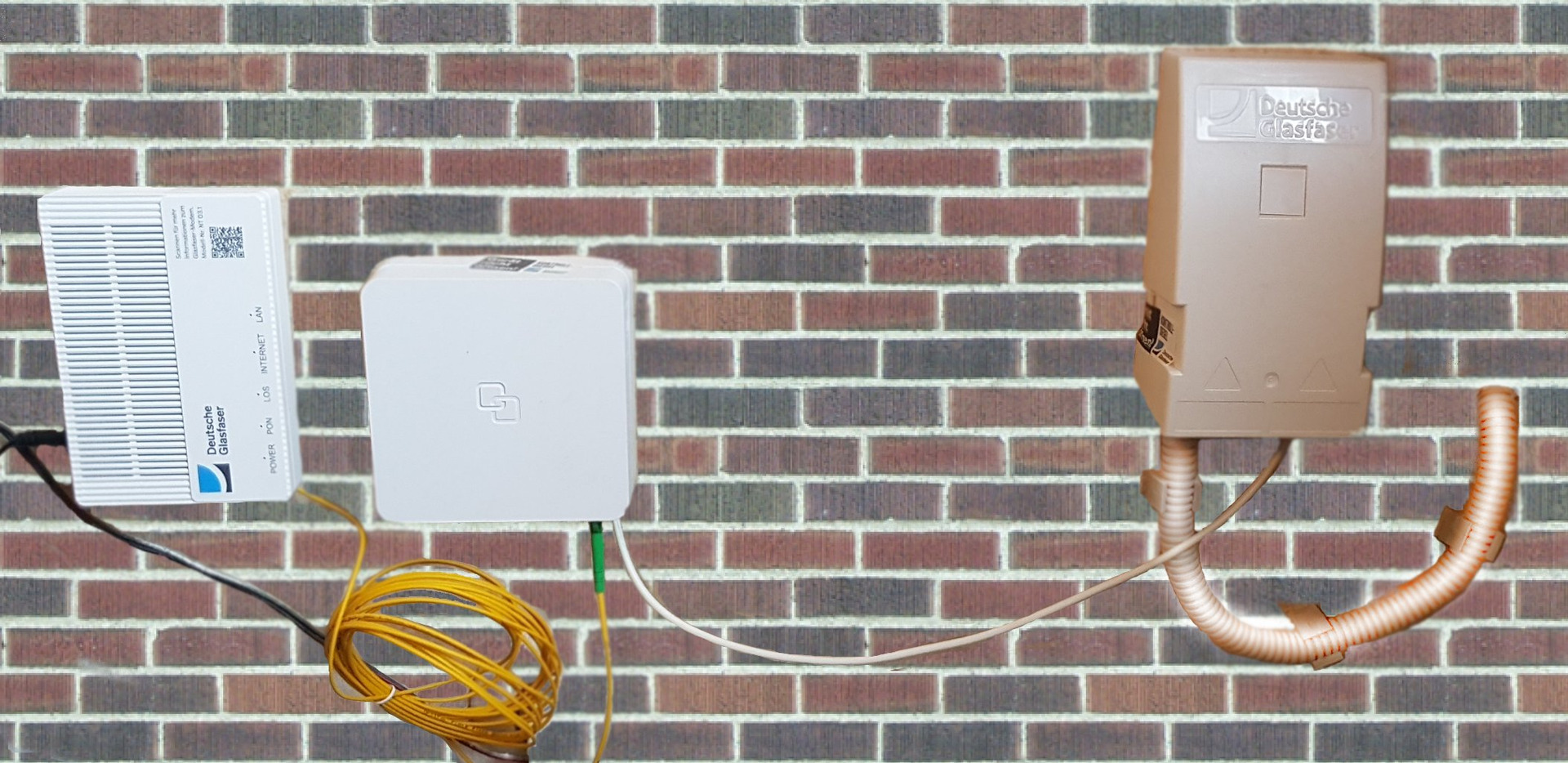

    Moin,
    Ups: Heute Morgen, um 8 Uhr rum, stand plötzlich und unerwartet ein Monteur der Firma MIH vor meiner Haustür. Er war beim Nachbar (mit 1Tag Voranmeldung) und wollte bei mir, nach einem Hinweis meines Nachbarn, auch gleich die GF-Geräte installieren. Habe ich natürlich zugesagt ;)
    Ich hatte aber keinen Anruf bzw. Termin bekommen. Andere Nahbarn hatten auch einen Anruf bekommen.:?
    Ich hatte aber im laufe des Tages auch ein anderes Fahrzeug von MIH in meiner Straße gesehen. Sie haben sich das wohl aufgeteilt. :roll:
    Wir haben das GF inkl. Pipe durch meinen vorher schon geborten Mauerdurchbruch geführt und der Techniker hat dann die drei Geräte installiert und das GF gespleißt und angeschlossen/aufgelegt..
    Da er die Geräte (ONT) nicht in Betrieb genommen hat, hat er mir auf meine Frage hin, erklärt, dass noch jemand kommen und den Anschluß vornehmen würde. Sein deutsch war "etwas" undeutlich und ich bin mir nicht sichr, ob wirklich noch ein anderer Techniker kommt oder ich einfach nur die Zugangsdaten bekomme und den Anschluß selber in Betrieb nehmen muß. Wurde ja mit eigenem Kunden-Router in Auftrag gegeben.
    Anbei ein paar Bilder. Mich wundert, das es drei Bauteile sind.
    Mal sehn, wie es weitergeht.

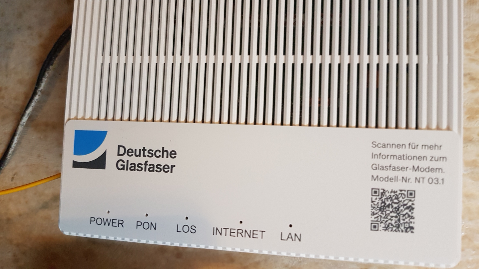

    Moin,
    bis heute sind noch keine Zugangsdaten angekommen. Ich gehe nach Recherchen davon aus, dass zur Aktivierung mit eigenem Router, irgendwelche Zugangsdaten in Form eines Akt.-Codes kommen müßten.
    Allerdings ist in unserer Straße (Sackgasse) noch nicht bei allen Nachbarn die Hardware installiert.
    Für unsere Straße steht oben am Straßeneingang ein Straßenverteier (OLT ?) und ich nehme an, dass der für die kpl. Straße zuständig ist und DG wohl erst dann die Aktivierungen der Anschlüsse anstoßen wird, wenn alle Nachbarn mit Hardware versorgt sind.
    Der genaue Ablauf der Inbetriebnahme ist mit allerdings immer noch nicht klar. Ich hatte auch gelesen/gehört, dass Mitarbeiter zur Aktivierung zu den Kunden geschickt werden.:/
    Hat eigentlich jemand ein Manual des ONT (GPON ONU HRI-1-GPON-1 NT 03.1) gefunden?
    Hauptsächlich würden mich die LED-Funktionen interessieren, insbesondere "PON", "LOS" u. "Internet". Da habe ich auch nur Vergleiche mit anderen ONT´s gefunden und diese Erklärungen dahingehend interpretiert:
    1. Power - Stromversorgung über Steckernetzteil
      Leuchtet dauerhaft = OK
    2. PON - Passive Optical Network. GF-Verbindung zum OLT. Bei anderen ONT´s heißt es "Alarm"
      blinkt = Verbindungsaufbau wird hergestellt
      Dauerhaft grün = Verbindung besteht
      Aus = GF-Verbindung getrennt oder OLT defekt bzw. Gerätefehler?
    3. LOS - Los of Signal.
      AUS = Modem ist im Normalbetrieb
      Blinkt = Fehler in der Konfiguration
      leuchtet dauerhaft = Gerätefehler
    4. Internet - hierfür habe ich keine Erklärung gefunden.
      Meine Interpretation: Auf Grund einer IP-Adr. und /oder DNS-Adr., geht das Modem von einer bestehenden Internetverbindung aus:/
    5. LAN - Datenverkehr mit einer Ethernetschnittstelle.
      Blinkt bei Verbindung z.B. mit einem Router
    Vllt. hat jemand andere "Erfahrungen" gesammelt bzw. kann meine "Verdächtigungen" korregieren/erweitern ;)
    Anbei noch Bilder vom ONT
