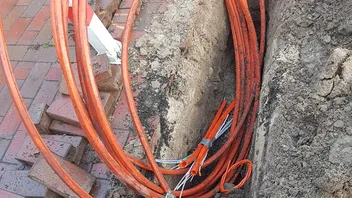

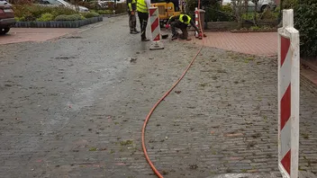

    • #95
    Moin,
    sie sind schon in unserer Straße. Die GF-Baustelle ist schon bis zu einem Haus vor meinem. Morgen sind die drei letzten Häuser dran.
    Sie legen bis zu den Häusern schon die Speedpipe. Irgendwann werden dann wohl die Anschlüsse hergestellt.

    Moin,
    ... und in anderthalb Tagen war die Straße fertig. Speedpipe liegt bis zur Hauseinführung. Leider konnten sie nur knapp 2m beim Verlegen als Reserve hinterlegen, da der Kompressor wohl nicht mehr geschafft hat. Vllt. hatten sie auch falsch gemessen? Ich hatte ihnen aber gesagt, dass es völlig ausreicht, weil der HÜP gleich hinter der Mauer installiert werden soll.
    Mal sehen wie und wann es weitergeht...
