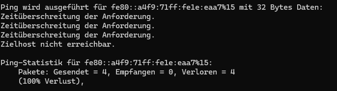

    Also, irritierend finde ich, dass du in der IPv6-Konfiguration 4x eine Default-Route hast.
    Mach mal Folgendes:

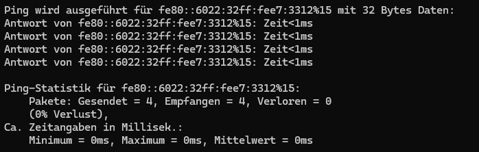

    ping fe80::6022:32ff:fee7:3312%15
    Und danach die Adresse mit den drei weiteren "fe80"-Adressen austauschen. Da es Link-Local ist, ist es wichtig, das Interface anzugeben. Das ist bei dir die 15, daher das "%15" am Ende.

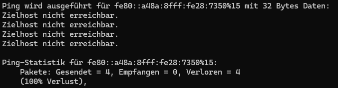

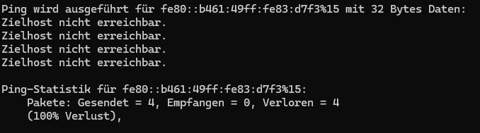

    Von den vier Defaults, geht der Ping nur bei der ersten durch. Die anderen haben ein Time Out oder antworten nicht.
    VLans sind hier zwar eingerichtet, nach dem letzten Werks-Reset der UDM sind die aber im Grunde noch komplett komplett auf Standard-Einstellungen

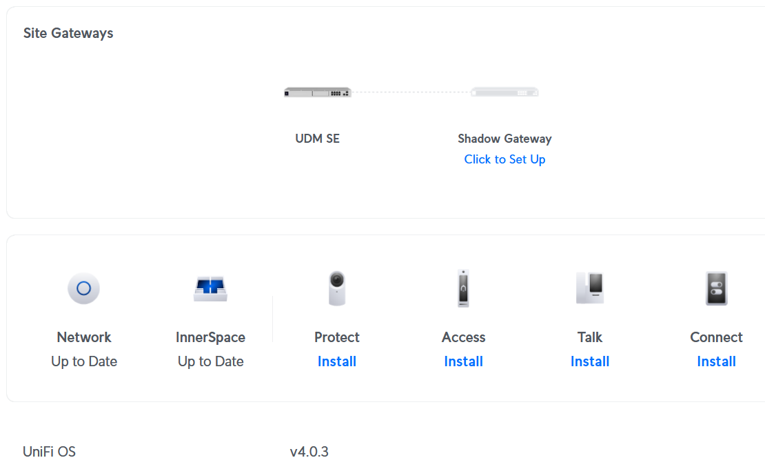

    Benutze bitte nicht die Legacy Oberfläche. Es gibt mittlerweile viele Einstellungen, die nicht mehr funktionieren. Wechsele lieber auf eine aktuelle EA-Version Netzwerk 8.2.92 und UnifiOS 4.0.3
    Gerade bei IPv6 wäre sehr gut, weil hier IPv6 gut aufgerüstet wurde.

    Die Oberfläche, die der User beschreibt, war vor ca. 3 Jahren aktuell in den Firmware 1.x. Wenn man diese heute noch nutzt, muss man mit irgendwelchen Seiteneffekten rechnen. Mit der Firmware 3.x wurde das Betriebssystem komplett auf Debian umgestellt und es gibt getrennt Oberflächen für die 6 verschieden Funktionsbereiche.

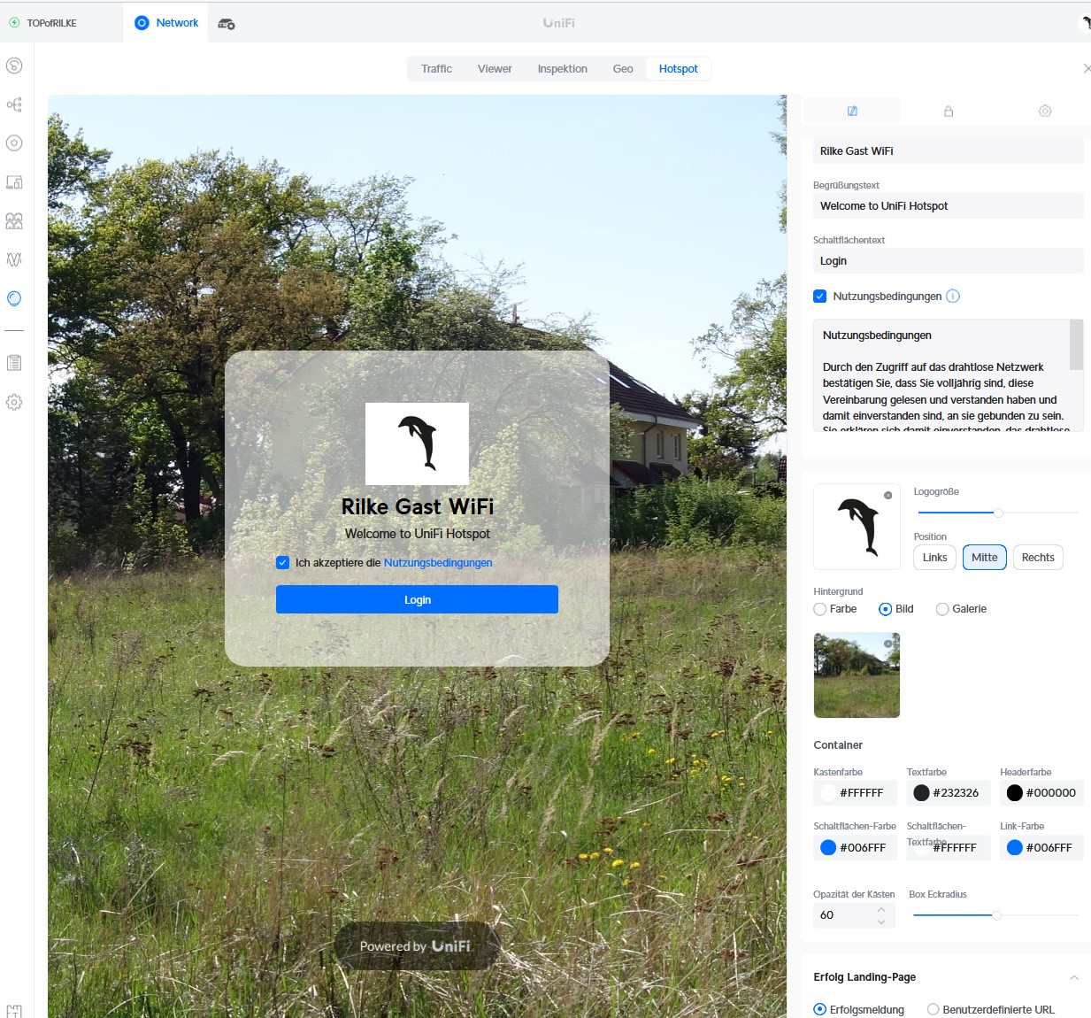

    Die Oberfläche mit den vielen Diensten ist schon etwas komplexer als eine FB. Da konnten sie nicht alles mit einem Mal umkrempeln. Erst gab es ein neues OS unten drunter und dann nach und nach die Bereiche. So konnten sie rechtzeitig Stolpersteine ausmerzen. Seit der aktuellen 4.x bekommt man in der alten Version auch permanent Warnmeldungen.

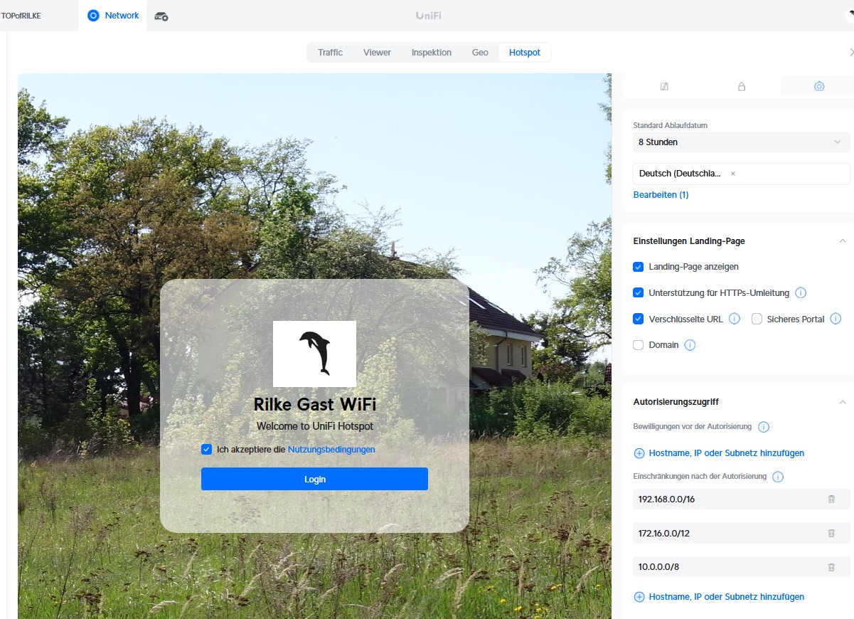

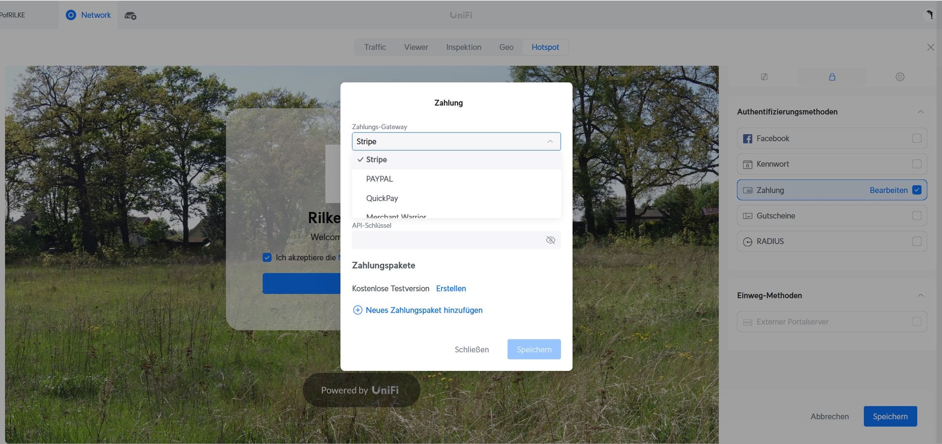

    Hier allein mal den Einstellbereich des Gäste-Hotspot incl. Anbindung an Bezahl-/Ticketsystem. Das kam erst über ein Jahr später in der neuen Oberfläche an. Hintergrund war, dass die vielen kommerziellen und internationalen Betreiber (Fitnessstudio, Eisdiele, Hotels) sehr unterschiedliche Ansprüche an ein Gastnetz haben.

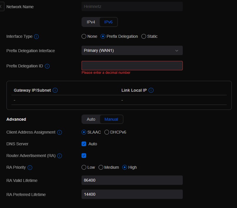

    das Menu hat sich etwas geändert und bei den DHCP-IPv6 Einstellungen kann man bei 'Prefix Delegation ID' nicht mehr auto anhaken, sondern muss da etwas eintragen.
    Was muss denn da rein, und werden danach die beiden Felder mit Gateway und Link Local automatisch ausgefüllt ?
    (funktionieren tut IPv6 bei mir, nur in der Firewall habe ich halt diese unschönen Stellen.)
