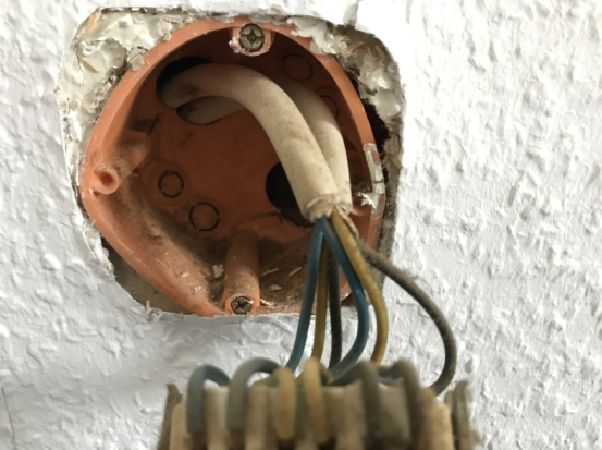

    Was sind das für Bau- und Elektroplaner
    Nur mal so als Beispiel für die Qualität der Installation (Off-topic).
    Aber man macht einen Immobilienkauf nicht davon abhängig, ob die Dosen fünfeckig gebohrt sind. Ich jedenfalls nicht. Und nein, ich reiße jetzt auch nicht den ganzen Innenausbau raus deswegen, sondern werkele auf demselben Niveau weiter ;)

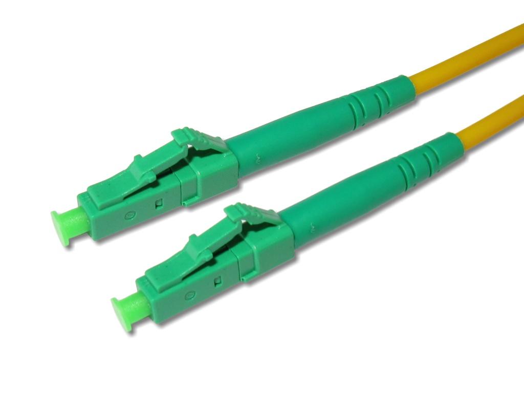

    Der Durchmesser und der große Radius ist nur notwending wegen der Stecker am Ende des Kabels. (LC/APC Stecker)
