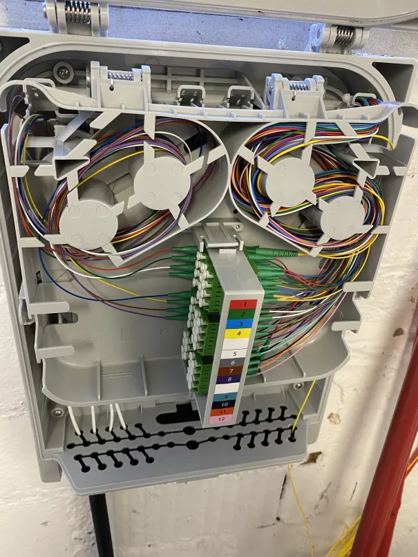

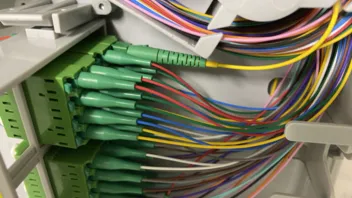

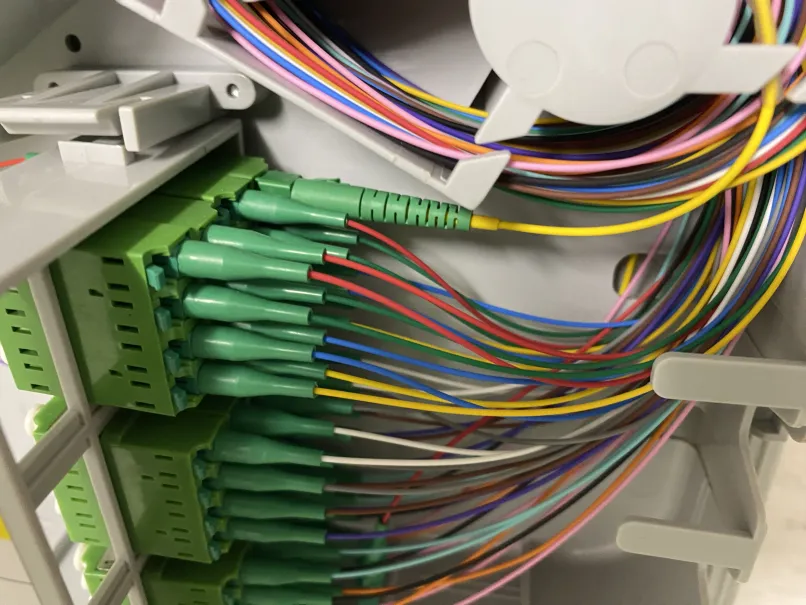

    Links die Wohnungsleitungen. Je 2 Fasern pro Wohnung aufgelegt. Rechts alle Pigtails offen und eine einzelne Patchleitung gegenüber dem einzigen bisher bestellten Wohnungsanschluss, die zu dem weißen Kasten führt.

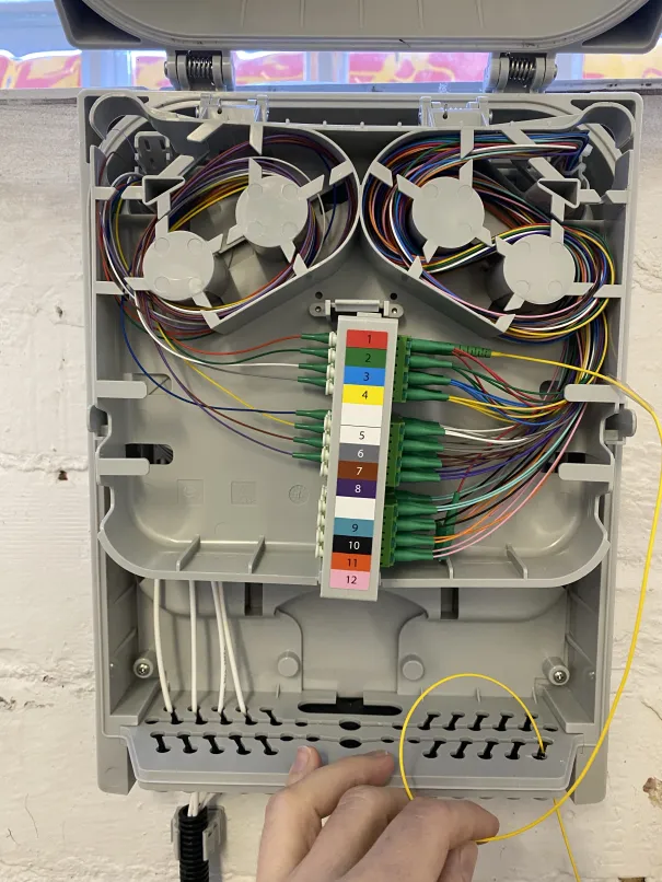

    Da der Schlüessel zu stecken scheint, mach den Grauen doch mal auf und mache ein Photo vom Inhalt. Vielleicht ist da ein Splitter drin der alle WEs versorgt?
    Da steckt 1:1 das Patchkabel auf dem Anschluss für meine Wohnung. Und den ursprünglich dort steckenden Pigtail sieht man unten liegen.
    Naja. Mir wurscht.

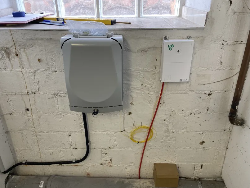

    Nur 15 Monate später wurde jetzt auch die Leitung von der Straße ins Haus eingeführt und an meinem ONT leuchtet "Synchronization".
    Weiß jemand, warum das rote Leerrohr mit der Leitung nicht direkt in den grauen Kasten eingeführt und an die dortigen Pigtails gespleißt wurde?
    Mich wundert auch, dass jetzt von dem weißen zu dem grauen Kasten nur eine Patchleitung geht, nämlich für meinen bereits geschlossenen Vertrag. So muss ja wieder jemand kommen, wenn sich eine der anderen Parteien zu einem Vertrag entschließt. Ich dachte, die ganze Idee hinter der von UGG verlangten kompletten Inhouse-Verkabelung war, dass bereits alle Wohnungen vorbereitet sind und die Bewohner nur noch einen ONT zugeschickt bekommen müssen.
