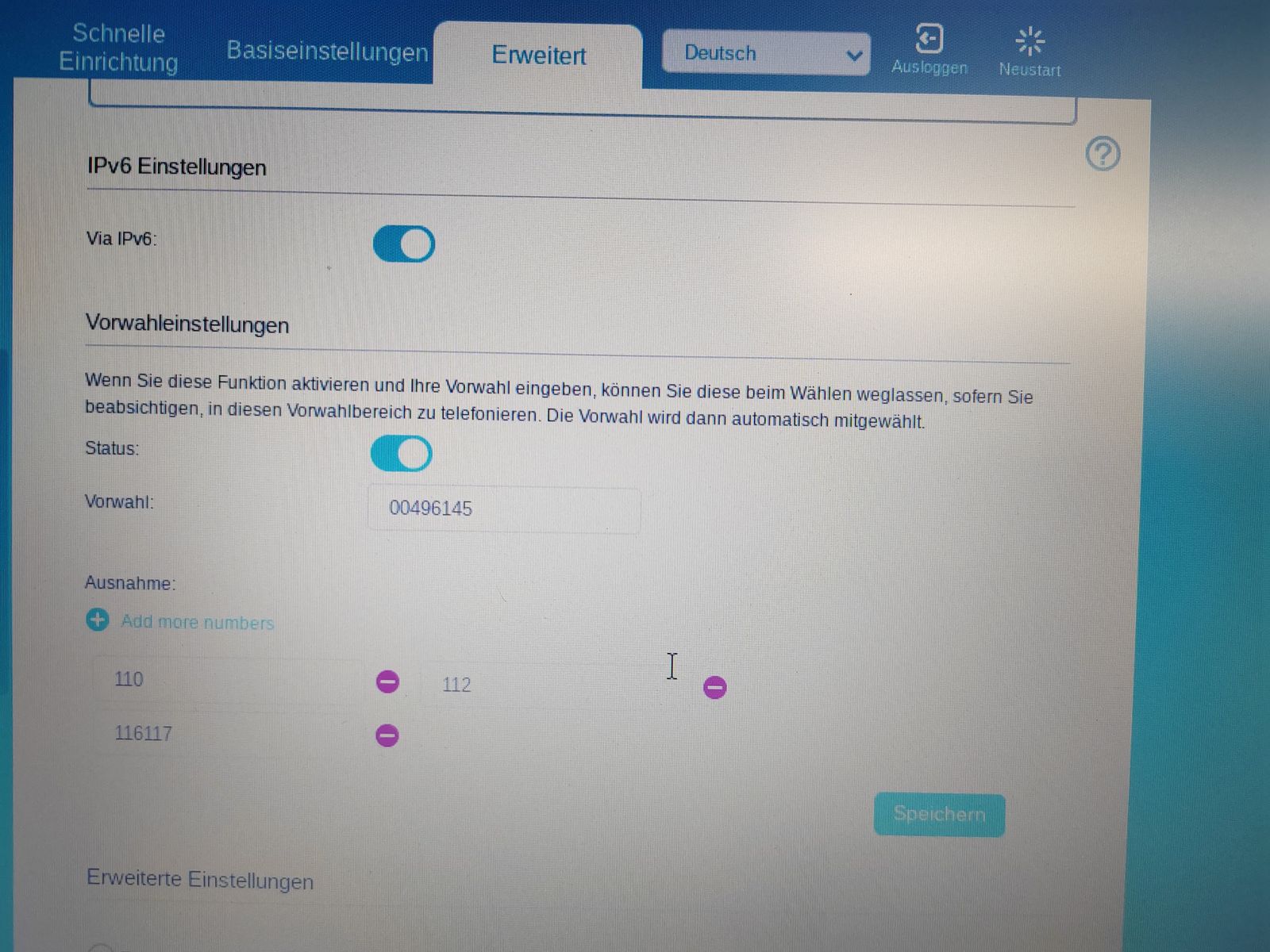

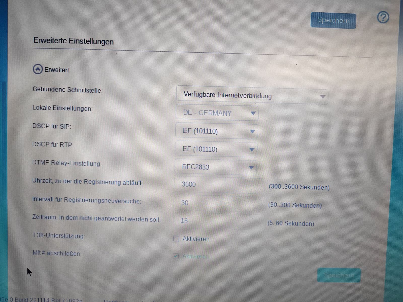

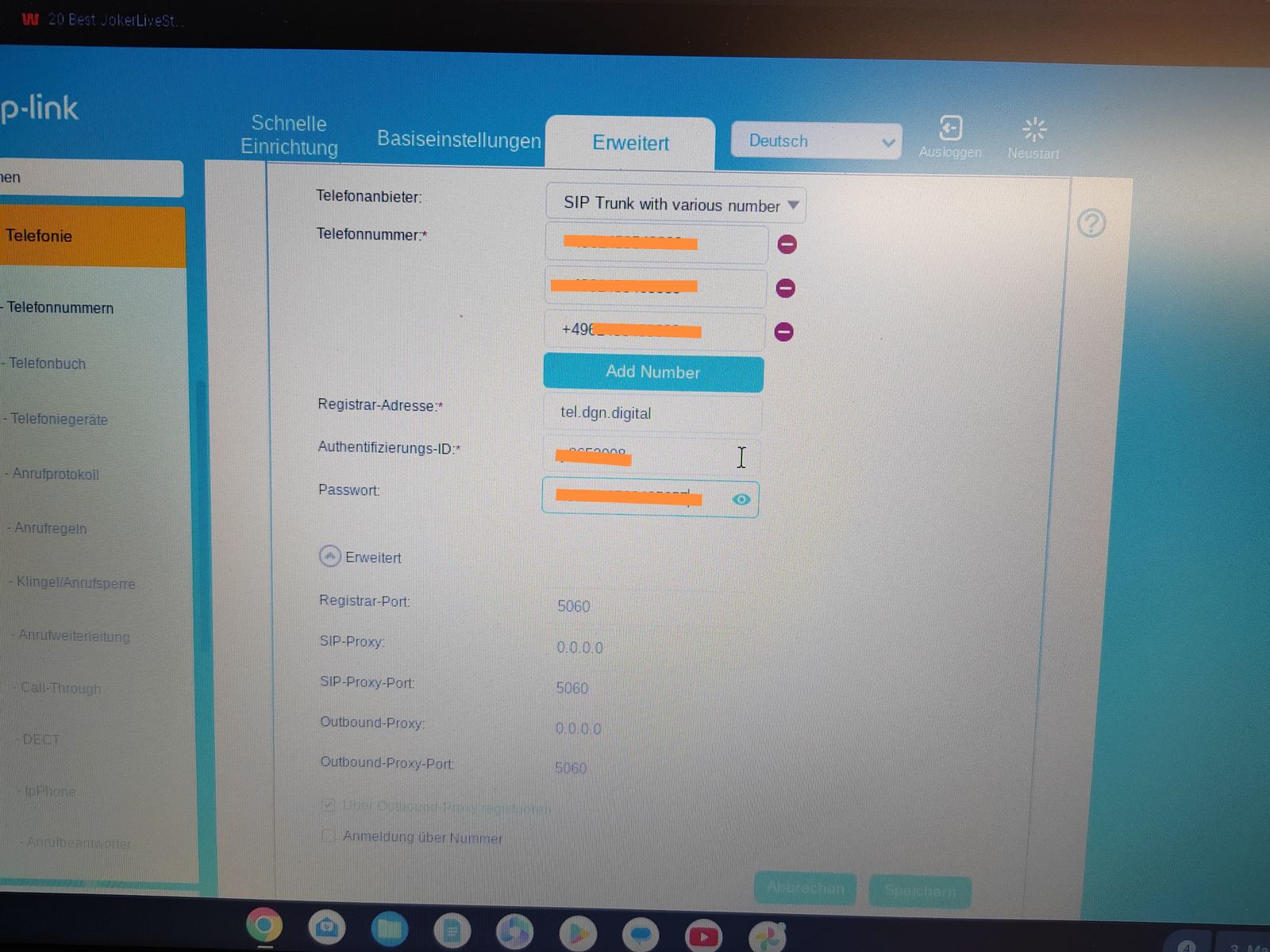

    Ich habe mal den TP Link Router, den es von der Giganetz dazu gab, angeschlossen und die Einstellungen fotografiert. Vielleicht sieht da einer noch etwas worauf wir noch nicht gekommen sind.

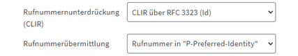

    Ok, nun habe ich es hinbekommen ohne den Support. 8)
    Die Lösung war:
    Das habe ich hier gefunden:
    VoIP-Konfiguration mit SIP-Trunking
    Öffnen Sie die Benutzeroberfläche der FRITZ!Box über fritz.box (oder über 169.254.1.1) und loggen Sie sich ein (das Kennwort finden Sie auf dem Aufkleber auf…
    service.filiago.de
    Ich hab jetzt nicht getestet ob es beide Einstellungen waren, oder nur eine der beiden. Aber mir reicht es vorerst, dass es nun funktioniert.
    Ich gönne mir jetzt erst mal ne Pause, nach dem ganzen Stress.
    :sleeping:
  • Nimra
    • 16. Mai 2024 um 00:17
    Ja, das ist es. Ich habe nur noch die Rufnummerübermittlung auf "Rufnummer in P-Preferred-Identity" geändert und schon kann ich telefonieren.
