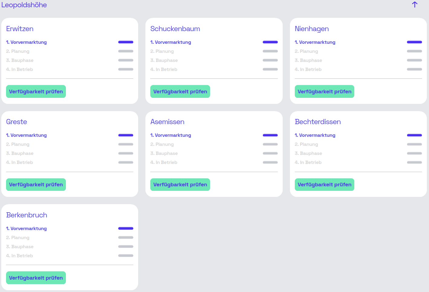

    Für die Ortsteile von Leopoldshöhe (PLZ 33818) läuft nun auch eine Nachfragebündelung zum Glasfaserausbau.
    Es bewerben sich gleich zwei Anbieter:
    Die allseits bekannte Deutsche Glasfaser sowie der eher regionaler Anbieter Sewikom.
    Der Ortskern wurde letztes Jahr durch die Telekom GF-technisch erschlossen. Besonderheiten in den Orteilen sind eigentlich, das es nie einen richtigen VDSL Ausbau gegeben hat, dies wurde (eventuell durch Fördermittel?) erst vor 2-3 Jahren durch den regionalen Anbieter Sewikom nachgeholt. Irgendwie komisch, das man da nicht gleich auf FFTH/FFTB gesetzt hat. Jetzt droht die DG mit Ausbau und die Sewikom muss dann wohl Schritt 2 gehen.
    Blöd ist nun, dass ich beide in der Nachfragebündelung die potentiellen Kunden wegnehmen und ggfs. keiner auf seine Quote kommt (DG: 33%, Sewikom 40%).
    Ich wäre durchaus bereit, mit beiden Vorverträge abzuschließen und wäre sehr froh wenn wenigsten einer baut. Aktuell dümpeln wir mit einem Telekom Anschluß bei 12 Mbit + 5G Hybrid rum. Schön ist wirklich was anderes, bevor ich letzte Jahr hergezogen bin, war ich durch einen tatsächlich sehr stabilen Gbit Kabelanschluß verwöhnt (ex Unitymedia).

    Bis jetzt gibt es nicht mal XGS-PON Tarife
    Da bin ich ja mal gespannt, was dabei herauskommt.
    Glasfaser in Leopoldshöhe - Deutsche Glasfaser
