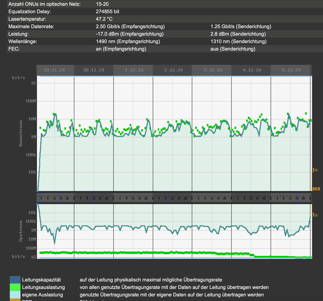

    • 6. Dezember 2024 um 21:54
    Ich konnte in den letzten Tagen den "Hochlauf" der FTTH-Anschlüsse im Protokoll beobachten. Am 29.11. waren es genau 2 Anschlüsse auf dem Port, weitere folgten erst am 3.12. und 4.12., heute sind es knapp 20.
    Interessant ist die parallele Zunahme der Leitungsauslastung auf dem Upload. Es sieht nach einer Addition der gebuchten Raten aus.
    Schauen wir mal, wie sich der Parameter "Anzahl ONUs im optischen Netz" weiter entwickelt.

    • 6. Dezember 2024 um 21:59
    Interessant, dass da im Downstream FEC aktiviert ist...
    3.855
    • 6. Dezember 2024 um 22:26
    Ich wüsste gerade nicht, wie die FB das Upload-Segment überwachen könnte. Von daher ist die Auslastung ein sehr theoretischer Wert, vermutlich aus Anzahl Teilnehmern und zugewiesenen Sendeslots abgeleitet.

    • 6. Dezember 2024 um 22:36
    Mmmh. ein ONT sieht die Sendeslotzuteilungen fuer alle ONTs... und die Sendeslots werden meist per DBA dynamisch nach Last zugewiesen... d.h. alleine mit der Information zu den Sendeslots weiss mann schon eine Menge ueber die Auslastung
    3.855
    • 6. Dezember 2024 um 22:41
    Slots ja, da schrieb ich ja, dass ich mir das gut vorstellen kann.
    Aber schau dir das Ergebnis an. Kompletter Unfug. Auch wenn das eine logarithmische Darstellung ist: Segment-Kapazität und Auslastung wären da zum Ende hin identisch. Der Download bewegt sich bei weniger als 100 Mbps. Und da sollen 20 Haushalte permanent mehr als 1 Gbps Upload auslasten? Ganz sicher nicht.

    • 7. Dezember 2024 um 10:41
    Beim Upload ist es eben nicht die Auslastung, da der einzelne ONT die garnicht kennt.
    Interessant finde ich eben den Hochlauf der besagten Leitungsauslastung parallel zur Aktivierung der Anschlüsse. D.h. irgendetwas muss der Port im OLT den einzelnen ONT ja zur "Auslastung" im Upload mitteilen.
    Und zum Thema generelle Auslastung: Aktuell läuft bei den 20 FTTH-Anschlüssen bis Ende Dezember noch das Telekom DSL parallel weiter. Ich gehe davon aus, dass sich viele erst zum Jahreswechsel die Zeit für echte Umstellung nehmen werden. Bei Interesse kann ich gern einen Vergleich der Grafiken posten.

    • 7. Dezember 2024 um 10:58
    HubeBube hat gelegentlich mal ein DG-Segment gepostet, das schon länger im Betrieb ist. Irgendwas um 50-60 Teilnehmer.
    Auch dort sah die Auslastung eher harmlos aus.
    Deswegen ist diese Grafik eher irreführend als hilfreich. Vermutlich kann die FB die zugewiesenen Upload-Slots bewerten. Diese werden alleine für ACK ständig gebraucht. Effektiv werden aber nur minimal Daten versendet. Und das sieht die FB eben nicht.
    Mein langfristiges Mittel liegt bei mir im Verhältnis 1:4/1:5, also Upload zu Download. Und da liege ich vermutlich sogar recht hoch mit. Das wird bei vielen anderen ähnlich sein. Wenn das Segment im Download also durchschnittlich mit 100 Mbps ausgelastet ist, wird der Download kaum höher als 20-25 Mbps liegen.

    • 7. Dezember 2024 um 12:42
    Jein, bei DBA ist es oft so, dass der ONT dem OLT regelmaessig mitteilt wie wit gefuellt die Upload-Warteschlange im ONT ist, und der OLT antwortet damit Sendeslots zu zu weisen, aber diese Zuweisungen sehen IMHOP alle ONTs. Da die Slots nur bei Sendebedarf zugeteilt werden, kann mann aus der Zuweisung sehr wohl die Auslastung des Uploads abschaetzen...

    • 7. Dezember 2024 um 12:49
    Mmmh, bei GPON wird die Dauer der Sendeslots individuell angepasst... kann gut sein, dass ein ACK Frame auch nur einen kurzen Slot bekommt... aber ja, 100% praezise was die Nutzlast angeht ist das nicht, aber was die Auslastung des PON angeht schon :)
    3.855
    • 7. Dezember 2024 um 13:23
    Wie würdest du denn die Grafik interpretieren wollen? Dass der Upload tatsächlich nahezu ausgeschöpft ist?
    Ich denke, das wird keinesfalls zutreffen. Die Fritzbox wird aber einer gewissen Anzahl ONTs im Segment immer eine volle Auslastung des Segments behaupten, auch wenn wie hier nur 25 Mbps von 1250 Mbps tatsächlich genutzt werden (statistische Abschätzung anhand des Downloads).
    Ohne die genaue Funktionsweise der Sendeslots zu kennen, behaupte ich, dass jeder ONT eine Minimalzuweisung bekommt, damit er zumindest die ACKs sauber durchbekommt. Und bei Bedarf gehen da halt mehr als nur ein paar Bytes auf die Reise, sondern es gibt echten Payload. Danach gibt es sicherlich auch eine dynamische Komponente, wenn ein ONT tatsächlich mal 50, 100 oder 500 Mbps senden möchte.
    Aber die grüne Linie im Upload ist unnütz.
    • 7. Dezember 2024 um 13:26
    Könnte die Linie vielleicht an der falschen Stelle eingezeichnet sein? Ähnliche Grafikfehler kenne ich aus älteren Versionen vom DSL-Spektrum.
    3.855
    • 7. Dezember 2024 um 14:24
    Ob man den Werten tatsächlich trauen kann, bezweifle ich auch ein bisschen.
    Demnach lag seine eigene Auslastung zum Ende hin bei fast 10 Mbps über den Tag verteilt. Das ist erstaunlich hoch.
    762
    2.994
    • 7. Dezember 2024 um 15:15
    Oh, die Graphik halte ich auch fuer problematisch, weil mir komplett unklar ist was die genau zeigen soll und wie das gemessen wird... (ausserdem ist die logarithmische Skalierung hier weniger hilfreich).
    Wenn das so ist (kann ich aus Mangel eines FFTH Anschlusses nur spekulieren) dann waere es besser so etwas gar nicht anzuzeigen...
    Haengt vom Vendor ab... DBA, also die dynamische Zuweisung von Sendeslots ist nicht direkt Teil der ITU Standards. Gibt wohl konzeptionell zwei varianten:
    a) jeder ONT bekommt ein kleines Kontingent an Sendeslots und sendet IDLE Pakete wenn keine echten Daten vorliegen, der OLT schaut dann auf das Verhaeltnis IDLE zu Daten Paketen und weist dann mehr/laengere Sendeslots zu.
    b) der OLT fragt die ONTs regelmaessig zum Fuellstand ihrer Warteschlange ab und teilt mehr/laengere Sendeslots zu, wenn ein ONT Daten in der Queue hat (und aus Sicht des OLT seine maximale Senderate nicht ueberschritten hat).
    Aber ja, auch ACKs brauchen Sendeslots, und duerften wegen konstantem Overhead per Sendeslot eher mehr Transmissionzeit in Beschlag nehmen, als man ihrer Groesse entsprechend erwarten wuerde, aber das ist trotzdem IMHO immer noch ein valides Mass fuer die Auslastung des PON Uploads...
