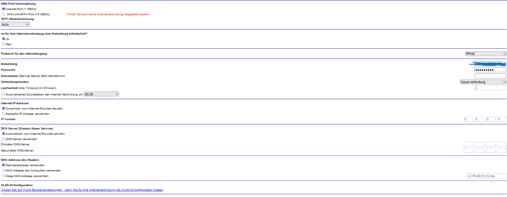

    Mein Internetanschluss wird heute von Telekom DSL auf o2 / ugg Glasfaser umgestellt.
    Laut o2 ist der Anschluss freigeschaltet und sollte funktionieren.
    Jedoch bekomme ich keine Internetverbindung mit meinem Netgear Nighthawk R9000.
    Verkabelung ist simpel: Ich nutze den ONT Ethernet Anschluss und gehe damit auf den Nighthawk R9000 Internetanschluss.
    Protokoll für den Internetzugang ist "PPPoE" angewählt, danach habe ich die Nutzerdaten eingetragen. Dienstname leer gelassen.

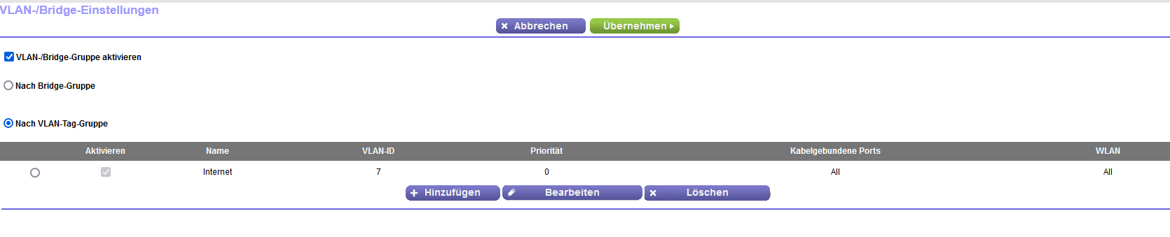

    Zusätzlich habe ich bei VLAN / Bridge-Einstellung bei VLAN-Tag-Gruppe "VLAN-ID 7" eingestellt, das hatte ich bei meinem Telekom Anschluss so eingestellt und "VLAN7" wird auch in den Papieren der o2 erwähnt.
    Ich hänge meine Router Settings mal mit an.
    Die o2 kann mir natürlich nicht weiterhelfen, da ich keinen ihrer Router habe, welchen ich auch nicht möchte.
    Oder komme ich um einen neuen Router nicht umhin?
    Wäre super wenn mir irgendwer einen Tipp geben könnte, ich finde zwar viel über Routersettings für ugg / o2, jedoch leider nie für einen Netgear Router.
    Wenn mehr Infos benötigt werden, bitte melden.
    Vielen Dank schonmal für eure Hilfe!
    Liebe Grüße, lacruz2912

    Wirkt die VLAN-Einstellung auch auf das WAN-Interface (nicht LAN), welches an den ONT konnektiert ist?
    Bei VDSL wird ja ein anderes Interface als bei dem Anschluss an den ONT verwendet.

    da der Netgear Nighthawk kein integriertes Modem besitzt, musste ich dieses VLAN ID 7 schon zu meinen VDSL Zeiten bei der Telekom setzten. Vor dem Router war ein Speedport Smart 3 im "Modem" Modus in Betrieb.
    Den Zweck des Speedport Smart 3 Modems wird übernimmt ja nun der ONT der von UGG kommt.
    Um ehrlich zu sein, weiß ich nicht einmal was ich hier genau einstelle, google war mein Freund und so hat alles bisher funktioniert.

    Ich hatte jetzt zuerst noch einen alten Speedport W 724V mal hingehängt, aber selbes Ergebnis. Nachdem ich mir nun extra eine Fritzbox 7590 AX gekauft habe, da sich o2 ja geweigert hat mir mit meinem Router überhaupt nur irgendwie weiterzuhelfen konnten wir / ich das Problem jetzt Lösen:
    Anschließend war o2 bereit mir weiterzuhelfen: Sie hatten mir zwei unterschiedliche Zugangsdaten zugesendet (Das Prozedere dauert jetzt schon knapp 3 Jahre seitdem ich bei o2 / UGG unterschrieben habe, da kamen viele Briefe). Ich habe natürlich die falschen erwischt.
    Trotzdem konnte die Fritzbox 7590 AX mit den neuen Zugangsdaten nicht wirklich Einloggen, bzw. nur mal für ein paar Sekunden.
    Wurde weitergeleitet an den freundlichen Herren aus der Technikabteilung, der sich auch noch etwas Mühe gab, aber auch nicht mehr wirklich weiter wusste: "Muss wohl eine Störung auf der Leitung sein".
    Störungsmeldung erstellt abwarten...
    Habe es jetzt noch mal mit meinem Netgear Nighthawk versucht, natürlich mit den neuen Zugangsdaten: Funktioniert!
    Vll hilft es ja irgendwann mal jemanden, die oben gezeigten Settings sollten in Konstellation Glasfaser, UGG mit ONT, o2, Netgear Nighthawk R9000 funktionieren.

    Kannst du es bitte nochmal präzisieren? Also ist Folgendes korrekt?
    Mit VLAN 7: Funktioniert
    Ohne VLAN: funktioniert nicht
  • lacruz2912
    • 27. März 2024 um 17:34
    Ohne VLAN7 funktioniert es nicht, soeben nochmal getestet.
