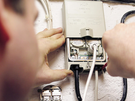

    • 1. März 2024 um 12:12
    Das schöne am Wegfall des Nebenkostenprivileges ist, dass der Mieter nicht unendlich lange den schon längst abbezahlten NE 4 Ausbau umgelegt bekommt. Dieser wird nämlich beim Bau, so wie die Telefon CuDA, mitverlegt. Deutsche Wohnen und alle anderen großen Immobiliengesellschaften haben jahrelang nichts in die TK Infrastruktur investiert und durch die TKG Novelle wurde "Modernisierungsdruck" aufgebaut.
    Wie dem auch sei, in der Plattenbausiedlungen macht G.fast durchaus Sinn, bei kleineren Einheiten habe ich meine Zweifel.

    • 1. März 2024 um 15:14

    • 1. März 2024 um 15:17
    Ja, das Thema kenne ich gut. Grundsätzlich hat sich da ja etwas durch die letzte TKG Novelle geändert: Ein Eigentümer kann den Anschluss der Immobilie und Wohnung verlangen, eine Ablehnung durch die Miteigentümer ist nicht statthaft.
    Wie immer ist es förderlich, den kooperativen Weg zu bestreiten und die Miteigentümer ins Boot zu nehmen. Im Rhein-Main Gebiet baut z.B. die Telekom auch den In-House Bereich auf eigene Kosten mit Glasfaser in MFH aus. Eine konfrontative Möglichkeit gibt es auch, dies bedeutet jedoch die Kostenübernahme des In-House Ausbaus durch den Eigentümer, der die Faser haben möchte.
    Leider muss man viele Verwalter erst proaktiv kontaktieren, von selbst kommen die nicht darauf. Förderlich ist es auch sich als "Glasfaserbeauftragter der Miteigentümergemeinschaft" anzubieten, das klappt dann so gut wie immer.
    Allerdings gilt obiges nur für Eigentümer, Mieter haben aktuell immer noch das Nachsehen. Ich hoffe auf eine weitere Novellierung, die auch Mietern die Möglichkeit zum Glasfaseranschluss eröffnet.
    Ein weiteres Hemmnis sind die, meiner Meinung nach, überzogenen Brandschutzvorschriften für die Verlegung von Glasfaserkabel im Treppenhaus (= Fluchtweg), wenn keine andere Verlegemöglichkeit vorhanden ist. Hier muss eine Einsicht stattfinden, das ein dünnes, nicht stromführendes und unbrennbares Kabel anders zu beurteilen ist, als ein 25 mm dickes 380V Stromabel. Aktuell werden Glasfaserkabel explizit als Stromkabel betrachtet.
    Beispiel aus MFH wo mein Schwiegervater wohnt: um den Treppenhaus nicht zu verschänden kam eine Idee das Glasfaser durch Aufzugschacht zu verlegen. Das ging nicht aus angeblichen Zuständigkeitsgründen. Am Ende haben sich die Eigentümer gegen Ausbau entschieden.
    • 1. März 2024 um 15:30
    Die Netzebene 4 (NE 4) wurde unter dem ehemaligen Postminister Schwarz-Schilling eingeführt. Die Idee war eine gute: es sollte die Monopolisierung der Netze bis in der Immobilie selbst für das Koaxkabel verhindern. Als NE 4 Betreiber konnte auch der kleine Radio- und Fernsehbetrieb vor Ort die Koaxkabel verbauen und mit der Bundespost/Telekom Dienste (= Kabelfernsehen) verrechnen. So weit so gut.
    Spätestens mit der Rückkanalfähigkeit war der Meisterbetrieb jedoch überfordert, abgesehen von mir bekannten Betrugsfällen (viele Wohnungen betrieben und abgerechnet, jedoch nur wenige dem Contentanbieter [damals Unitymedia] gemeldet). Durch die zunehmende Internetnutzung über Koaxkabel wurde die Netzebene 4 faktisch von den wenigen großen Kabelnetzbetreibern übernommen.
    Dies nur ein kurze Einlassung über die Historie der NE 4.

    • 1. März 2024 um 18:14
    Das mag sein. Mit wegfall von Nebenkostenprivileg muss man diesen Meisterbetrieben (Grüße an Medicom Dreieich) ein Durchleitungsgebühr für einige Dutzend Meter Kabel kaufen. Bei Vodafone ist TV Connect mindestens nur dann fällig, wenn man Fernsehpaket bucht.
