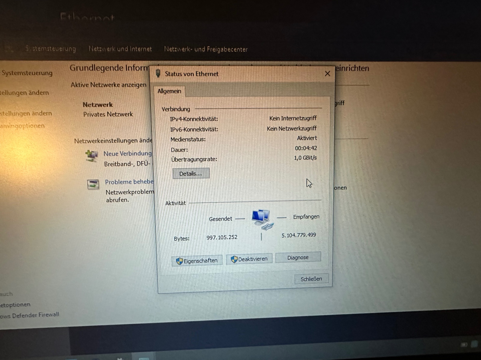

    - per Laptop am NT wird mir auch gestern zwar ein Netzwerk, aber kein Internet zugewiesen. Vorher auch schon versucht..

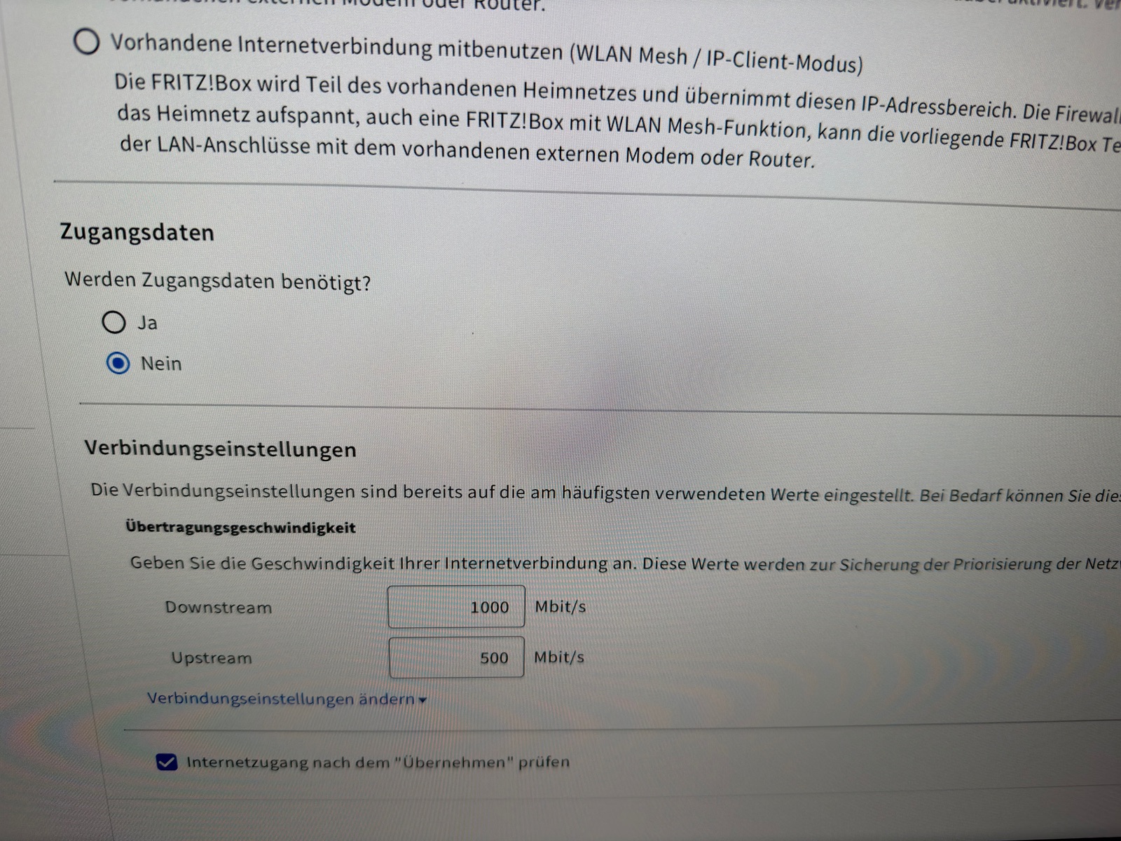

    - teilweise wird Internet zwar angezeigt, aber es sind keine Seiten aufrufbar (s. u.) Allerdings ging es teilweise mit identischen Einstellungen und teilweise nicht.

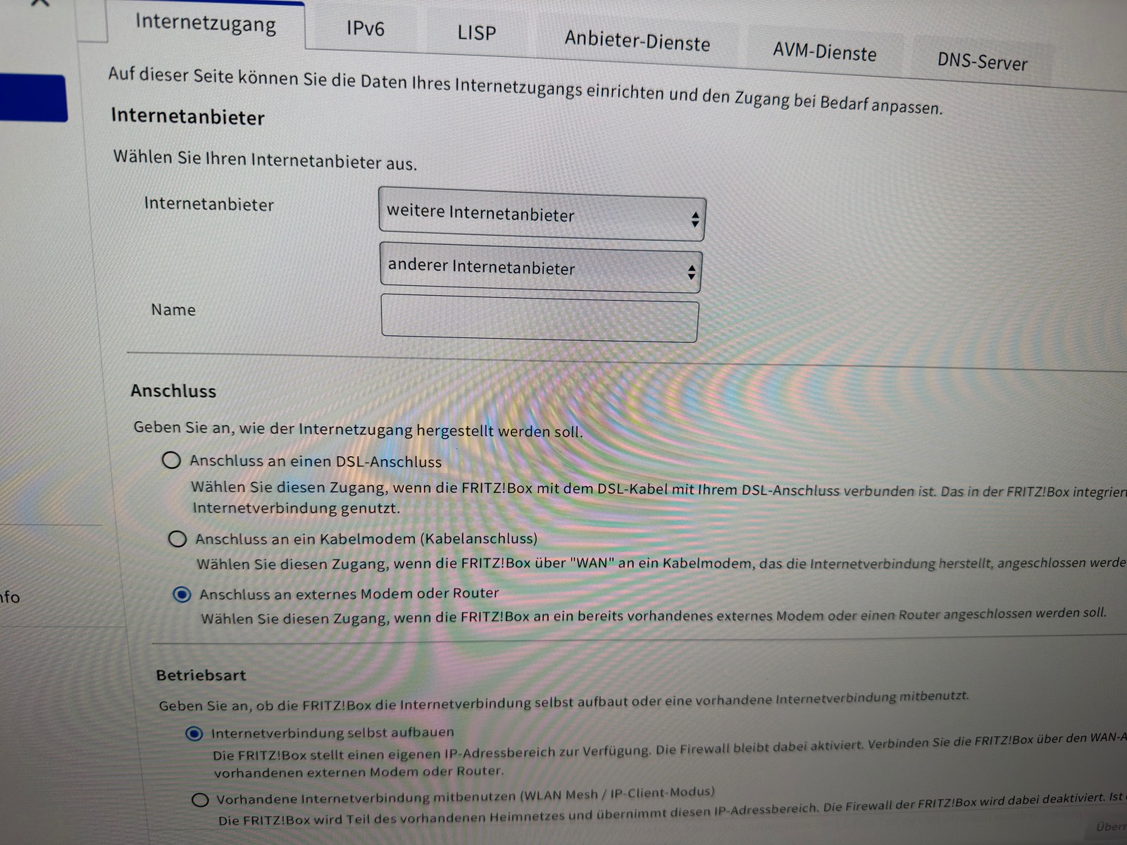

    Internetanbieter: Deutsche Glasfaser-Profil funktioniert nicht, Sonstiges Profil mit 1000/500 und 1000/1000 getestet. div. VLAN-IDS getestet. (Nach Telefonat mit AVM gab es übrigens eine Mail, bei der VLAN-ID 362 empfohlen wird). Diverse Einstellungen von iPv6 geändert. Mit externem Modem konfiguriert. Dann mal als "Kabelmodem" konfiguriert.
    Mit der Einstellung "Kabelmodem" konnten wird uns gestern zumindest "erfolgreich" verbinden. Es wurde deutsche Glasfaser angezeigt. Und auch der theoretische Speed 1000/500Mbit. IPs wurden nach v4 und v6 vergeben. Es stand dort aber immer "Internetdienst nicht erreichbar". im Ereignisprotokoll etwas von "DHCPv4 nak". Internetseiten waren aber nicht aufrufbar.

    Ich habe auch schon verschiedene Varianten probiert und gem. des Einrichtungsassistenten bzw. der Anleitung im Menü der 7590 eingerichtet (also erst alle Kabel (WAN) trennen und dann wieder verbinden nach Aufforderung):

    Die Variante von AVM selbst habe ich auch schon mal probiert. Einmal mit der Vorauswahl Deutsche Glasfaser und einmal Sonstige mit Angabe externes Modem, der Geschwindigkeit (1000/500),Internetverbindung selbst aufbauen und ohne Zugangsdaten.
    Daten aus der Ereignisanzeige habe ich leider keine, weil die 7590 ja nachdem Reset jetzt wieder auf DSL-Betrieb ist. Sollte ich es nochmal versuchen, werde ich das mal fotografieren und dann hier einstellen oder abtippen.
    Bis auf die genannte Fehlermeldung kam dort nach meiner Erinnerung jedoch nur die Meldung, dass iPv4- und iPv6-Adressen bezogen wurden. Ich würde es jetzt nicht zu 100% versichern wollen, meine aber bei IPv4 mit 100 beginnend. Sonst wäre die Verbindung angeblich hergestellt worden (sinngemäß).

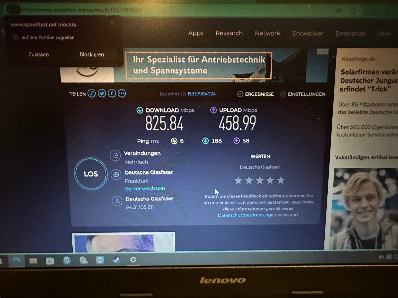

    Guten Tag zusammen,
    kurz und knapp:
    Es geht jetzt. Alles. Also auch Telefonie.
    Seit dem Posten habe ich nichts gemacht.
    Mein Vater hat es nochmal mit den beigefügten Einstellungen versucht und jetzt geht es. Bei mir haben selbige(!) neulich mehrfach nicht funktioniert. Es muss also was auf der Gegenseite passiert sein. Bei der Telefonie konnte ich die Voreinstellungen der Deutschen Glasfaser nutzen.
    Das Telefon musste ich dann noch der Übergangsnummer zuweisen.
    Die Rufnummer habe ich vom Telekom-Kundenportal umgeleitet. Auch das funktioniert einwandfrei.
