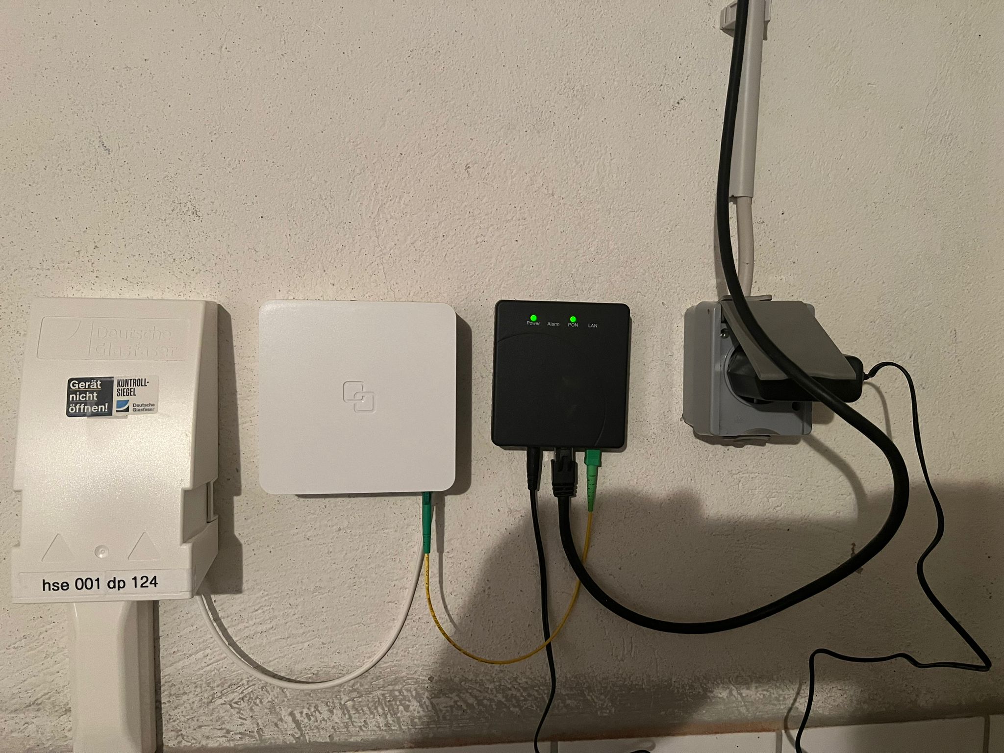

    Seiten mehreren Tagen versuche ich über Glasfaser der Deutschen Glasfaser eine Verbindung ins Internet mit der Fritzbox 7590 herzustellen. Nach gefühlten 20 Stunden bisher erfolglos.
    Ich versuche mal die Gegebenheiten zusammenzufassen:
    Im Herbst 2022 wurde der Tarif DG Giga 1000 mit kundeneigenem Router und Rufnummernportierung einer Rufnummer von meinem Vater gebucht.
    Im März 2023 wurde die Hausbegehung durchgeführt. Zwischenzeitlich die Glasfaser von der Straße bis vors Haus gelegt. Im Oktober 2023 die Installation im Haus durchgeführt. Von uns wurde dann noch Steckdose und LAN-Kabel zum Router realisiert.
    Ablauf bis hierhin absolut professionell und es wurden saubere Arbeiten geleistet.
    Jetzt wurde am 13.02.2024 der Anschluss von einem Techniker (angeblich erfolgreich?) freigeschaltet vor Ort (mit Laptop) und der Vertrag mit der DG damit aktiviert. Seitdem haben wir unter Glasfaser keine Internetseite öffnen können.
    Beim Nachbar direkt nebenan funktioniert alles mit den vollen 1000 MBit. Dieser hat jedoch einen Glasfaserrouter der DG bekommen.
    Ich füge mal ein Bild der Gegebenheiten im Keller bei (LAN-Kabel hier gerade nicht an der Fritzbox angeschlossen, nach Anschluss flackert es aber in grün). Das schwarze Kästchen (der NT?) ist ein Nokia G-010G-R. Dort leuchtet immer alles grün, außer beim Neustart mit dem Drücker bzw. der Stromtrennung und nach dem Reset mit der Büroklammer. Beim Neustart leuchtet "Alarm" eine halbe Sekunde rot. Nach Reset mit der Büroklammer mehrere Sekunden. Verlegt wurde ein 20M langes Cat7 Kabel. Dieses funktioniert unter DSL-Betrieb einwandfrei. Das LAN-Kabel wird dann in den WAN-Port der Fritzbox 7590 (ohne AX, von ca. 2018) gesteckt. Diese funktioniert unter DSL seit Kauf einwandfrei. Es handelt sich hier im Übrigen um ein selbstbewohntes Einfamilienhaus.
