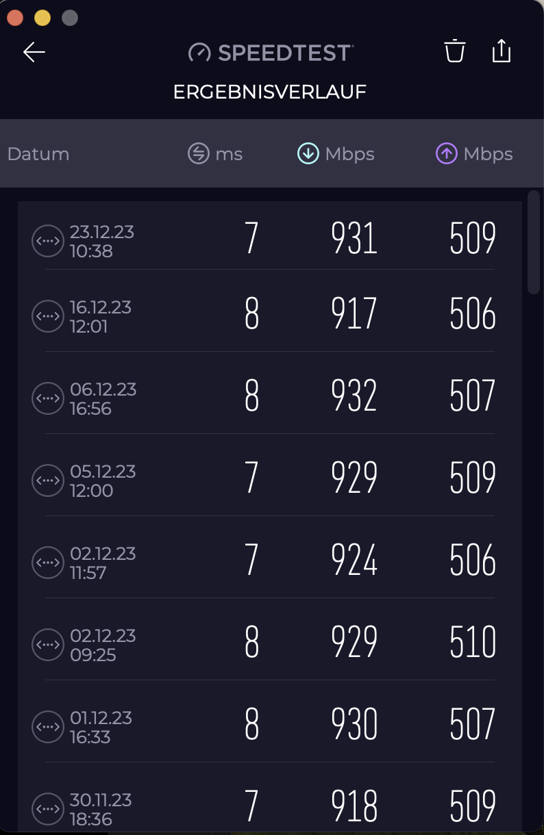

    Abweichungen von der gebuchten Geschwindigkeit nach unten sind doch bei FTTH alles andere als normal oder? Ich mache aus reiner Neugier auch immer mal wieder Speedtests, aber da gibt es zu keiner Zeit irgendwelche Schwankungen.

    Ich sage mal, das hängt stark vom Testserver ab. Hat der Provider einen eigenen in seinem Netz, sollte da immer ein guter Wert zu erzielen sein.
    Aber nach der letzten Meile, die jetzt auf Glas basiert, ist der Rest des Netzes häufig identisch.
