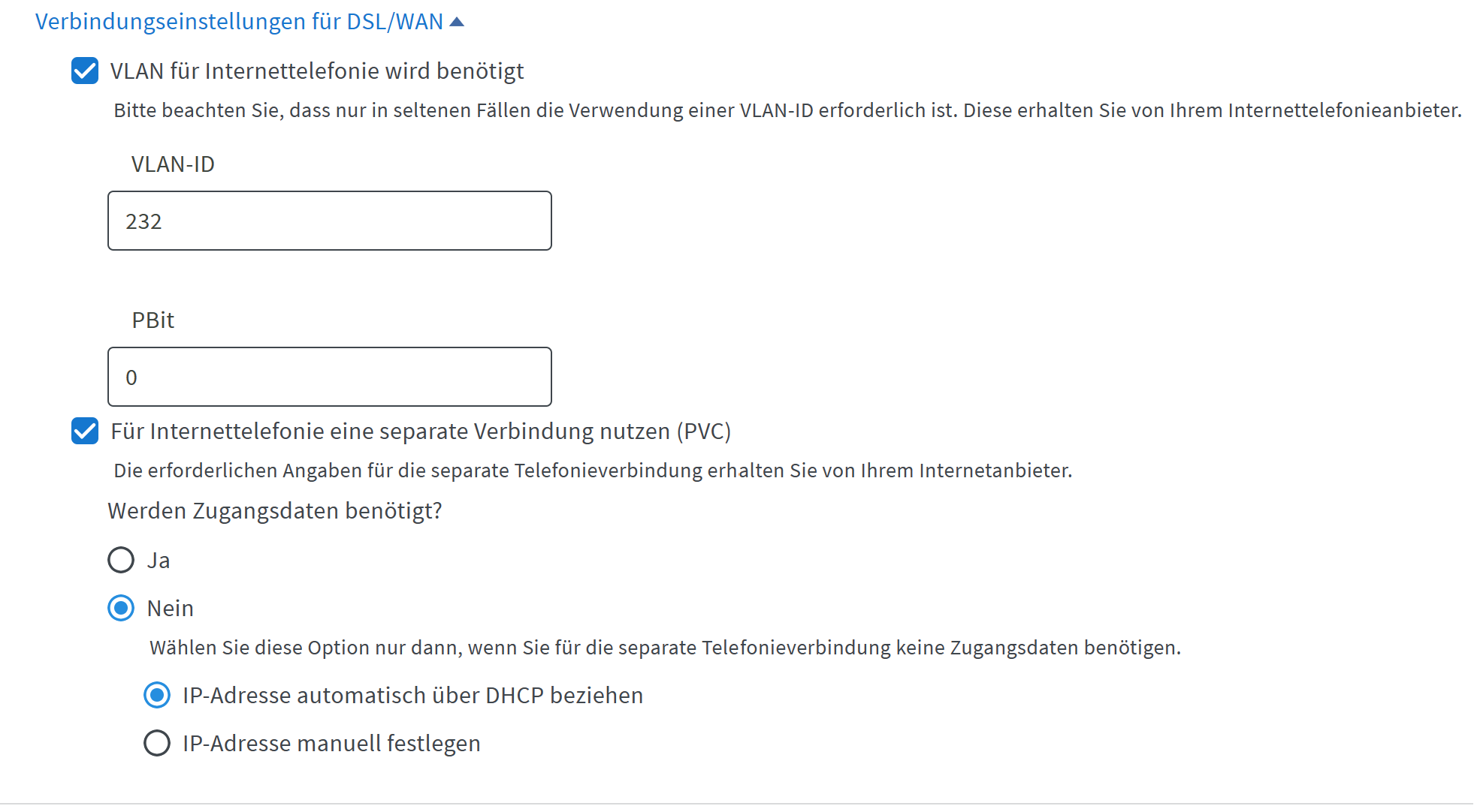

  • Freischaltung meines Glasfaseranschlusses (eon Highspeed / Westnetz) - Wie mache ich es richtig?
    • LuckyKvD
    • 23. Dezember 2023 um 17:47
    Ich habe mal die Einstellung rangehängt. Den PVC hatte ich bisher (gemäß Anleitung) ausgeschaltet nun habe ich den PVC angeschaltet, bekomme aber immer noch die gleiche Fehlermeldung. (403)

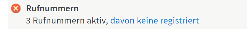

    Könnte es ggf. damit zusammenhängen, dass ich eigentlich erst morgen umgeschaltet werden soll? Und Telefonie und Internet getrennt läuft?
    • LuckyKvD
    • 23. Dezember 2023 um 16:54
    Im Internet Verbindungslog, unter System->Ereignisse.
    Also ich habe hier zwei Fehlermeldungen vorliegen - Gegenstelle meldet Ursache 403 und 400
    • LuckyKvD
    • 23. Dezember 2023 um 16:44
    Und die 2. VLAN Verbindung wird auch erfolgreich aufgebaut? Das sieht man im Log.

    Du hast auch die VLAN ID für Telefonie eingerichtet?
    Yep - habe ich
    • LuckyKvD
    • 23. Dezember 2023 um 15:05
    Liefert die Fritzbox Fehlermeldungen? Was genau hast du bislang eingerichtet?
    Ich habe gemäß Anleitung die Rufnummer eingerichtet - in der Diagnose erscheint das die Rufnummer nicht registriert sind (siehe Bild) - Der Status bei den Rufnummer ist dann grau anstatt grün. Es gibt dazu eine Anleitung von eon die habe ich genau so eingegeben. Ich dachte schon ich müsste mal den Router neu starten - nach dem Motto jeder Boot tut gut. Bin im Moment etwas ratlos.

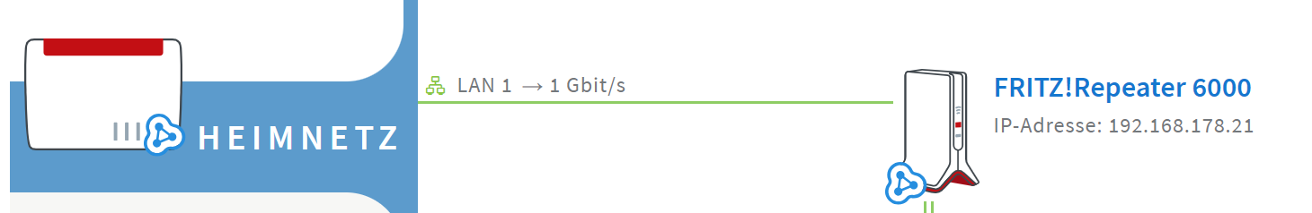

    • LuckyKvD
    • 23. Dezember 2023 um 14:56
    Läuft der 6000er wirklich über LAN-Brücke als Access-Point oder doch über WLAN als Repeater?
    Das mal bitte genau prüfen.
    Es gibt Leute, die haben keine Flatrate gegen Mobiltelefone und müssen jedes Gespräch bezahlen. Hängt vielfach vom Tarif ab.
    Er läuft als LAN Bridge
      • 31,1 kB
      • 1.460 × 238

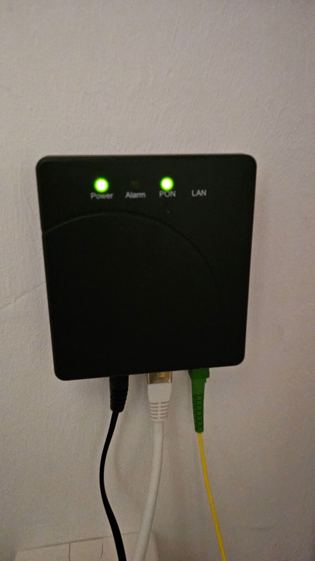

    • 20. Dezember 2023 um 17:39
    Eine Frage habe ich noch.... 😉
    Ich habe heute meinen neuen Router installiert (natürlich noch ohne das mein Glasfaseranschluss geschaltet ist). Der ONT zeigt nun folgende Leuchten (Siehe Bild) welche Leuchten werden / sollten Leuchten wenn der Anschluss geschaltet ist?
      • 185,59 kB
      • 1.080 × 1.920
