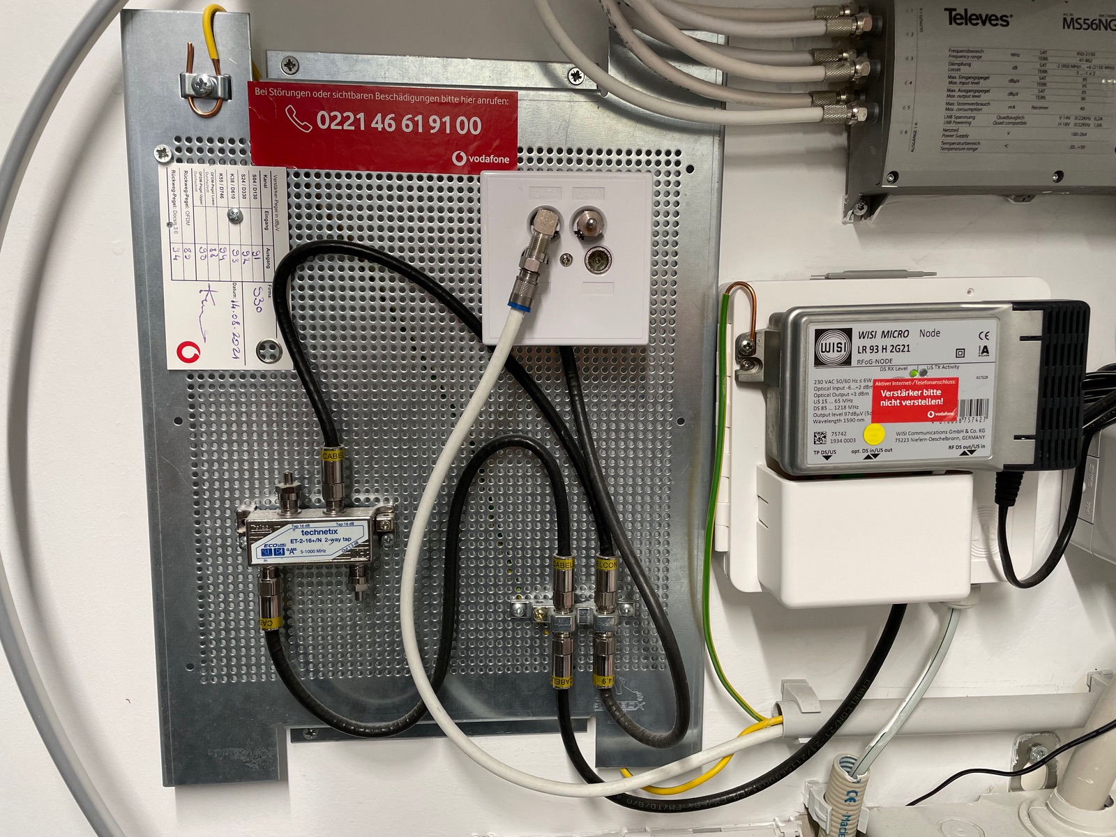

    Hi Leute,
    Ich habe eine seltsame Frage, die ich leider nach langer Recherche nicht beantwortet bekomme.
    In meinem Haus hat die Vodafone und die Telekom einen Glasfaseranschluss reingelegt. Telekom wird nicht benutzt. TV schaue ich über Satellit.
    Die Vodafone Glasfaserleitung endet in einem Glas-Kupfer Wandler, von dort an geht es mit einer Koaxialverkabelung auf eine Multimediadose und von dort an ein Kabel Router (FRITZ!Box Cable 6660)
    Ich habe Gigabit Internet mit 50MBit Upload.
    Meiner Meinung nach habe ich damit keinen wirklichen Glasfaseranschluss, sondern einen Kabel-Internet Anschluss über eine Glasfaserleitung.
    Richtig?
    Ist dieses Setup bei Vodafone immer so? Wenn nicht, lohnt sich denn ein Umstieg von diesem Setup zu einem wirklichen Glasfaseranschluss?
    Hätte ich damit irgendwelche Vorteile (außer einen potentiell höheren Upload)?
    Vielen Dank und liebe Grüße
    Tobias

    Guten Morgen und willkommen im Forum. Das was du hast nennt sich jetzt fttb, die Glasfaser endet im Gebäude aber nicht in deiner Wohnung. Jetzt ist die Frage wo du wohnst, Einfamilienhaus, Mehrfamilienhaus, Eigentum oder Miete? Das Problem ist nämlich die Faser in deine Wohnung zu bekommen, wenn die vorhandene Coax-verkabelung der einzige oder beste Weg ist kann das so schon Sinn haben.

    Dein WISI Micro Node ist zwingend erforderlich, da er den Rückkanal für die Kabel-TV Infrastruktur realisiert. Damit steht und fällt auch dein Internetaccess.
    Du selbst kannst auf der technischen Seite erst einmal gar nichts ändern. Die einzige Möglichkeit die ich sehe, ist Vodafone zur Umstellung auf einen reinen Glasfaseranschluss zu veranlassen. Das werden sie sicher nur mit Vertragsverlängerung und Buchung eines Streamingpaketes vornehmen.
    Wenn Du wirklich sicher bist, das eine Glasfaserleitung der Telekom genutzt wird, dann erkundige dich mal in dem telekom-hilft Forum welche Möglichkeiten bestehen. Evtl. ist ein Wechsel zur Telekom der einzige Ausweg, um von der Vodafone-Hardware wegzukommen.

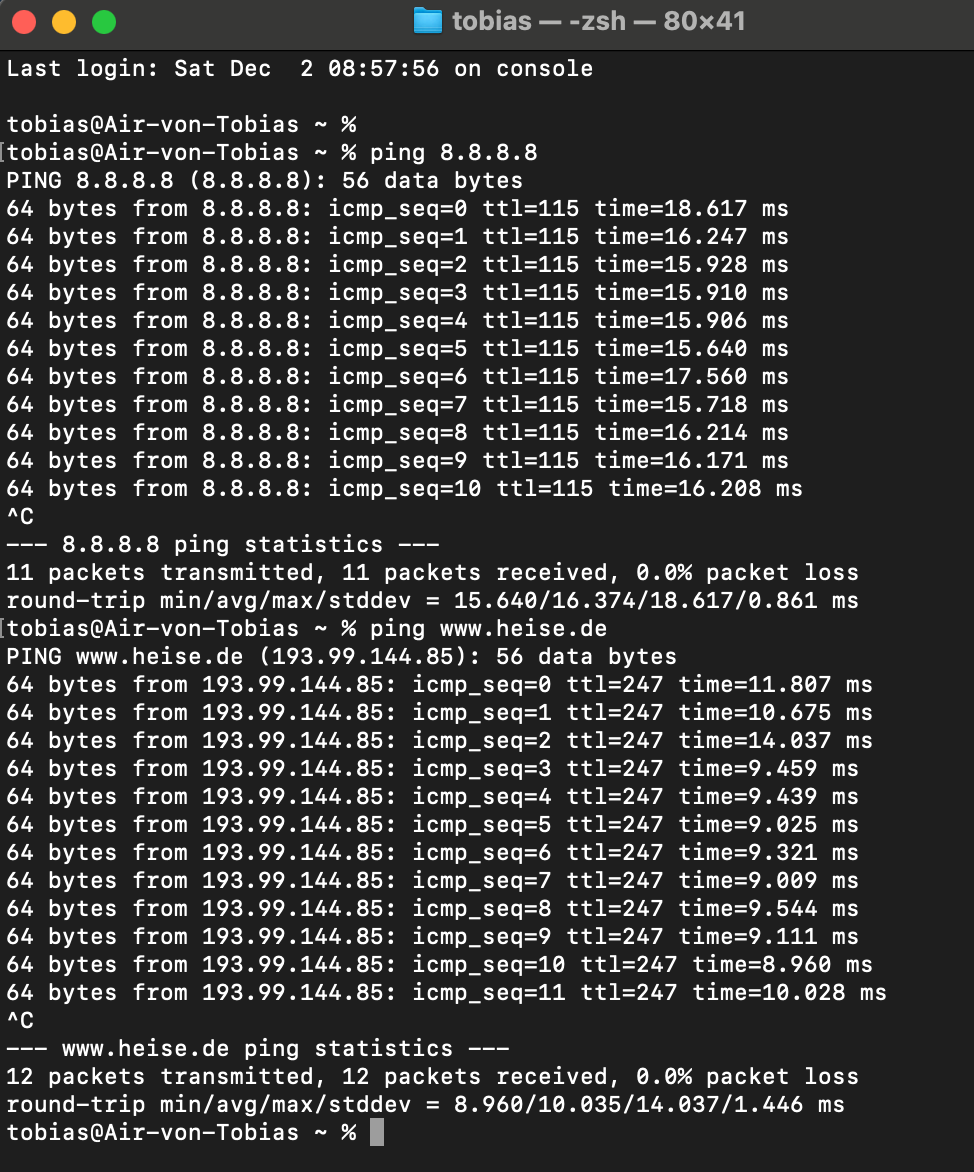

    • 4. Dezember 2023 um 09:44
    Wie schaut denn die Latenz aktuell aus, z.B. zu heise.de oder 8.8.8.8?
    zu 8.8.8.8 sehe ich ca. 16ms und zu heise.de ca. 9ms
