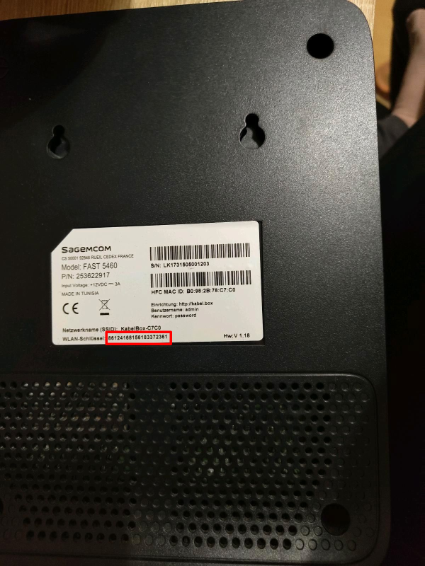

    Hab jetzt mal einen Router der Firma Sagemcom gefunden, keine Ahnung ob das Typenschild an deinem Router gleich ist...
    Aber so in er Art sollte das aussehen...
