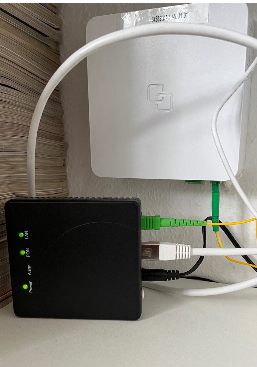

    die DGN Dokumente deuten darauf hin, dass die ONT an die Wand angebracht werden soll:
    - in der Schellstartanleitung liegt eine Bohrschablone vor
    - Standort der ONT wurde bei Hausbegehung festgestellt
    Ist das Anbringen an die Wand unbedingt notwendig? Ich würde die Kiste viel lieber in der TV Schrank verschwinden lassen, so schön ist die schwarze Nokia Box auch nicht. Und wenn ich vielleicht auf ein Router mit einem integriertem Modem umsteige, bleiben keine Löcher übrig. Hat jemand bereits eine Erfahrung gemacht? Danke.

    Bei mir (DG) habe ich auch drauf verzichtet, das schwarze Ding an die Wand schrauben zu lassen. Liegt einfach lose im Regal und ist mittels GF-Patchkabel mit dem FiberTwist (GF-TA) verbunden. Wüsste nicht, was daran problematisch sein sollte.

    Bei DGN wird der HÜP mit dem ONT mit einem LC/APC auf SC/APC Patchkabel verbunden. In dem Willkommenspaket ist sogar ein kurzes dabei, bei uns habe ich ein langes vom Keller ins Wohnzimmer verlegt. Es handelt sich auch nicht um ein offenes Bücherregal, sondern um eine geschlossene Ablage, wo eigentlich nichts bewegt wird. Das sollte genug geschützt sein, oder?
    Das größere Problem wird vermutlich das über Ethernet verbundene FritzBox, meine kleine Tochter zieht an der Vodafone Station, die wir jetzt nutzen, öfter als gewünscht.
    So am Rande: sind blaue Ethernetkabel billiger als weiße? Rot-weißes FritzBox, Schwarzes ONT, gelbes Patchcord und blaues Ethernetkabel. Gibt es zwischen den Anbietern ein Wettkampf für das meist verunstaltete Wohnzimmer? Wer im Name des Glasfaserinternets den Kunden die bunteste Sammelsurium ins Wohnzimmer reinschafft?

    DGN nutzt die Nokia G010G-R (SC/APC). HÜP (wie dieser hier: https://www.birnstiel.de/wp-content/upl…_3-04202886.jpg) wird eine LC/APC buchse haben.

    Der Fibertwist ist genau der eine Sonderfall, der das ONT integrieren kann.
    Die üblichen Nokias und das ONT der Telekom werden alle mit Patchkabel angebunden.
    In Spanien habe ich in mindestens 5 Wohnungen auch nix anderes gesehen. Und da mussten die Patchkabel augenscheinlich schon einiges mitmachen.
    Du malst hier Gespenster an die Wand.
    belegdol
    Du kannst das ONT bedenkenlos in den Schrank packen. Wenn du doch das Patchkabel kaputt machen solltest, kaufst du für ein paar Taler ein neues.
