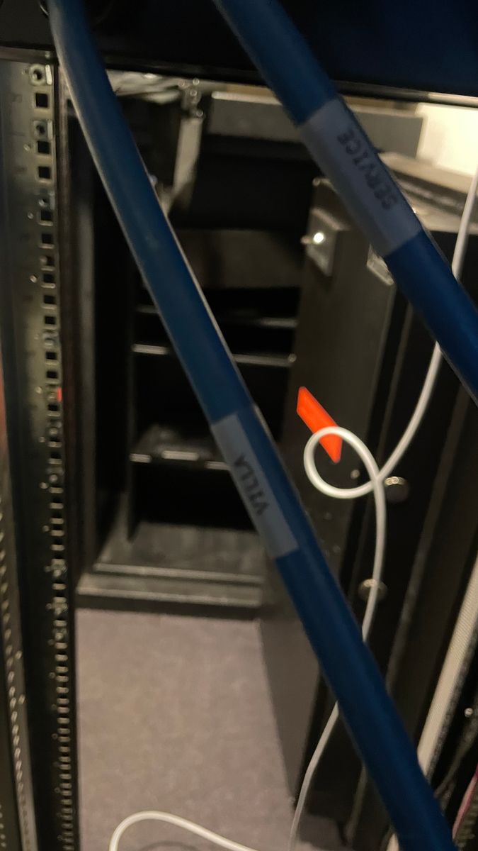

  • reinhartlinke
    • 26. Oktober 2023 um 20:35
    Danke HubeBube! Hier sieht man leider von etwas weit weg die blauen, mutmaßlich OM4-Kabel, Detailaufnahme reiche nach.

  • Selektiv
    56
    • 26. Oktober 2023 um 20:40
    Wenn die Farbcodierung der Kupplungen konsequent eingehalten wurde, dann ist violett OM4 Multimode und blau OS1/2, also Singlemode. Deine Konverter sind für Multimode, das kann an kurzen Singlemode Leitungen funktionieren, führt aber in der Regel zu Problemen.

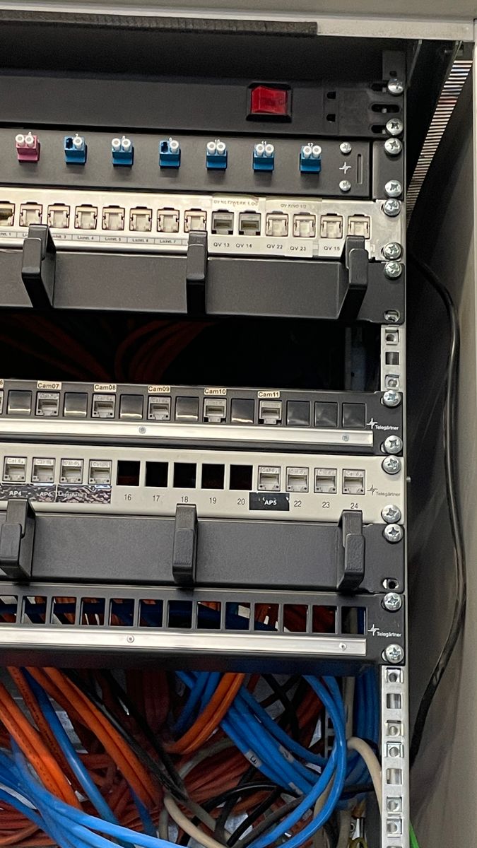

    Hilfreich wäre ein Foto von der Rückseite des Gf-Patchfeldes. Die gespleißten Fasern in den Verlegekabeln sind beschriftet (die Verlegekabel). Kannst Du da etwas erkennen?
  • reinhartlinke
    • 15. November 2023 um 08:50
    Danke für eurer Feedback! Leider ist außer die Location, in die die Kabel gehen, keine Beschriftung vorhanden. Ich habe jetzt LAN-Kabel gefunden, die die Standorte verbinden, und nutze diese.
