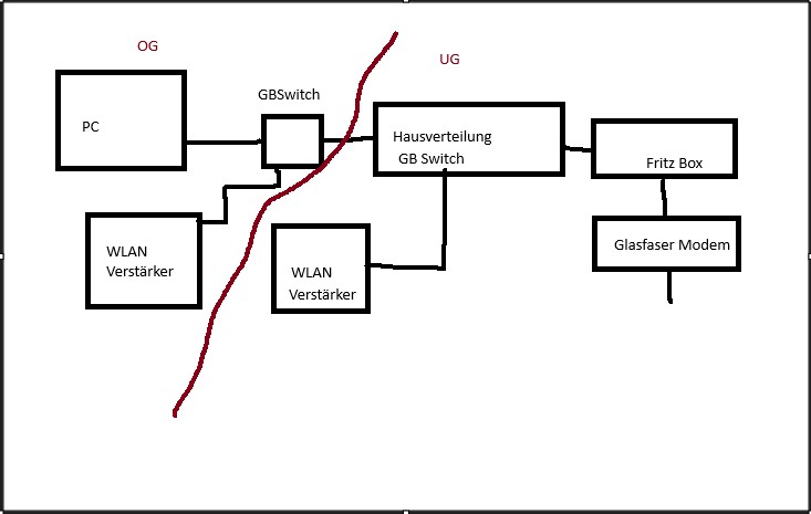

    Kannst du noch kurz skizzieren, wie deine Komponenten untereinander verbunden sind?
    Wo ist ein Switch, was ist daran verbunden, wo ist die FB etc.
    Ganz grob so auf gebaut.
      • 36,61 kB
      • 733 × 465
    962
    3.873
    • 8. Oktober 2023 um 21:18
    Prima, das sieht unverdächtig aus. Vorausgesetzt, jede Linie repräsentiert nur eine Verbindung.
