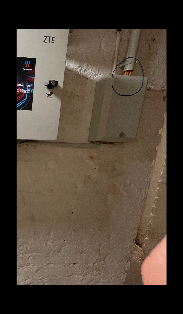

    Anbei auch mal ein Foto der Kabel die hoch in die Wohnungen gehen. Habe gerade leider kein besseres Foto zur Hand. Vermute, dass es sich dabei um so ein Kabel handelt.
    • 23. September 2023 um 22:09
    Schau doch mal in die TAE-Dose in deiner Wohnung, nachdem Du die Abdeckung gelöst und entfernt hast. Da sollte etwas orangefarbiges erkennbar sein.
    Ich gehe, dem Bild nach zu urteilen, davon aus, das diese Kabel für Festnetztelefonie verwendet werden.
    Genau, dafür werden diese verwendet. Also diese führen in die TAE-Dose. Vielleicht kam das meinerseits nicht ganz rüber.

    • 23. September 2023 um 22:14
    Da die Kabel sehr dünn sind, dürfte das kein Netzwerk sein.

    • 23. September 2023 um 22:19
    Zitat von Onza
    Vielleicht habe ich mit dem Begriff Netzwerkkabel auch nur für Verwirrung gesorgt, sorry :D Es handelt sich definitiv um so eine Art Kabel.
    Die Farbe mag passen, aber das wars schon. Die Kabel auf dem Bild sind viel dünner. Das ist das Telefonkabel, was vom G.fast Knoten zu allen Wohnungen dann geht.

  • Onza
    • 23. September 2023 um 22:29
    Die Kabel auf dem Bild haben ebenfalls einen Durchmesser von ca. 7mm. Also wie die Kabel im obigen Link.
    Aber G.fast Knoten impliziert auch wieder, dass das Kabel keine Rolle spielt?
    Heißt ich nehme mit: NetCologne sagt G.fast Anschluss = G.fast fähiger Router (oder Modem davor) ?
