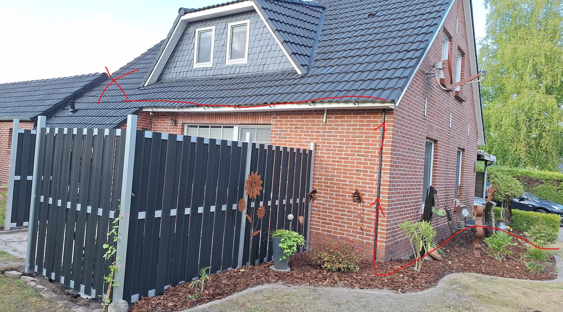

    Im Bild wo das Kabel jetzt lang läuft, unten im Boden bis zur Hausecke, dort im Kabelkanal die Wand hoch und über den Dachboden bis zu dem Zimmer, wo die Fritzbox steht. Das hätte ich auch gerne für den Hüb, aber da wird ja sicher nix von. Müsste dann sehen wie ich vom Hüb durch die Decke über den Dachboden ein evt 20m Glasfaskabel vom Hüb zur Fritzbox lege.

    Seit deinem Vertragsabschluss hat sich die Gesetzeslage in Deutschland ein wenig geändert. Nach Ablauf der Mindestvertragslaufzeit beträgt die Kündigungsfrist für beide Seiten nur noch 1 Monat - du kommst also monatlich aus deinem Vertrag mit Vodafone raus.
    Wenn du die Kabelstrecke mit passenden Leerrohren bereits vorbereitest, dann haben die Installateure in der Regel auch kein Problem damit, die paar Meter Glasfaserkabel mehr durchs Rohr zu schießen und du bekommst deinen HÜP an deinen Wunschort installiert.
    Schöne Grüße
    Thomas

    Vorbereiten würde ich den Weg, evt das was aussen da zu sehen ist, hinter einer Metallschiene oder ? Jetzt ist nur ein Kunststoff kabelkanal. Oben auf den Dachboden, könnte ich ein passendes Rohr verlegen, oder alles in einem Stück bis hin wo der Router stehen soll. Man braucht ja wohl nur noch die Fritzbox und den Hüb wenn das richtig gelesen habe, also Verbindung direkt per glasfaserkabel.

    Üblicherweise wird der HÜP (Hausübergabepunkt) in unmittelbarer nähe der Mauerdurchführung montiert. Von dort geht es dann via Inhouse-Glasfaserkabel weiter zum Gf-TA/Glasfaser-Dose (vergleichbar TAE beim Telefon oder Multimedia-Anschluss bei Kabel). In die Glasfaser-Dose wird dann das Glasfaserkabel zum Endgerät (ONT/Glasfasermodem oder Glasfaserrouter) eingesteckt.
    Mir ist auch bekannt, dass früher durchaus auch mal der HÜP im ersten Stock montiert wurde. Insofern kann das auch bei dir funktionieren, ist aber nicht zu 100% sicher. Auf alle Fälle würde ich, wenn ich den Leitungsweg auf der Hauswand vorbereiten müsste einen Kabelkanal/Leerrohr aus Edelstahl oder GfK verwenden. Die Elektrorohre aus dem Baumarkt sind nicht langfristig wetterbeständig und verspröden durch UV-Einstrahlung und Temperaturschwankungen.

    Wie erfahre ich das wohl , ob die den Hüb in die erste Etage legen, wenn der Weg vorbereitet ist ?
    Ewe laden in der Stadt, meinte damals nur, direkt kürzeste Weg durch die Mauer und keine Extra Wünsche. Kommt da vorweg einer von der ausführenden Firma und sieht sich das an oder erst wenn sie das auch direkt machen ?
    Das Glasfaserkabel liegt bei uns auf der gegenüber liegenden Straßen Seite.
    Habe nicht den Eindruck, das im Laden da weiter helfen können. Im schlimmsten Fall, gehen die vorne auf die Ecke nähe des jetzigen schwarzen kabelkanals rein und ich müsste von innen durch die Decke.
    Am besten wenn es doch an der Hausmauer geht, hätte ich ein Schutzrohr in einem Stück genommen und das aussen mit einer Edelstahl schiene extra geschützt, so wäre der Weg schön in einem Stück.
    Mögliche schutzrohre hattet ihr anfangs ja schon genannt.

    Auf offiziellem Weg: gar nicht
    Falls Du einen der Montagetrupps siehst, kannst Du dort die Techniker persönlich anfragen. Allerdings ist deren Aussage nicht verbindlich.
    Üblicherweise gibt es eine Hausbegehung vor dem Beginn der Arbeiten für deinen Hausanschluss. Dort solltest Du die gewünschte Position des HÜPs unbedingt ansprechen.

    Bei einem Bekannten wurde ein Outdoor-HÜP gesetzt. Von dort geht dann eine Gf-Leitung durch das Dach zum eigentlichen Ort, wo die Gf-Dose gesetzt wurde.
    Ich kann bei Gelegenheit mal schauen, was für ein Typ das ist.

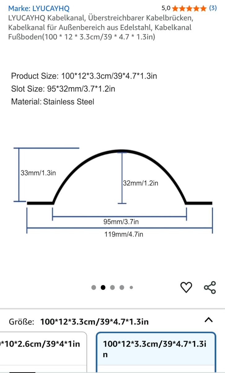

    Das Rohr hatte man hier anfangs empfohlen, ist das immer so ok?
    Aussendurchmesser 25mm, reicht das???
    Das wäre dann das hier: (steht aber drin, nicht UV beständig und nicht für daußen, aber es kommt ja unter einer Edelstahlschiene)
    https://www.ams-elektro.com/Installationsmaterial/Installationsrohre/Beton-Installation/Fraenkische-Kunststoff-Wellrohr-mittel-biegsam-blau-lila-FFKu-Smart-net-25::543270.html?refID=idealo20&utm_source=idealo&utm_medium=CPC&utm_campaign=20&MODsid=0i71dn2eufj15pp6vcj6v1ndgo
    Und zb so eine Edelstahl schiene , habe jetzt noch nicht groß gesucht
    https://amzn.to/480Y4Rl [Anzeige]
    Gibt's auch kleiner, hängt ja davon ab, was für ein Rohr da durch soll.

    mein dachdecker hirn fragt sich gerade, warum du keine rinne hast und nur eisen:?::(:|

    Das Bild war, als neu verfügt wurde, da war die noch nicht dran. Nun ist aber alles 👍
