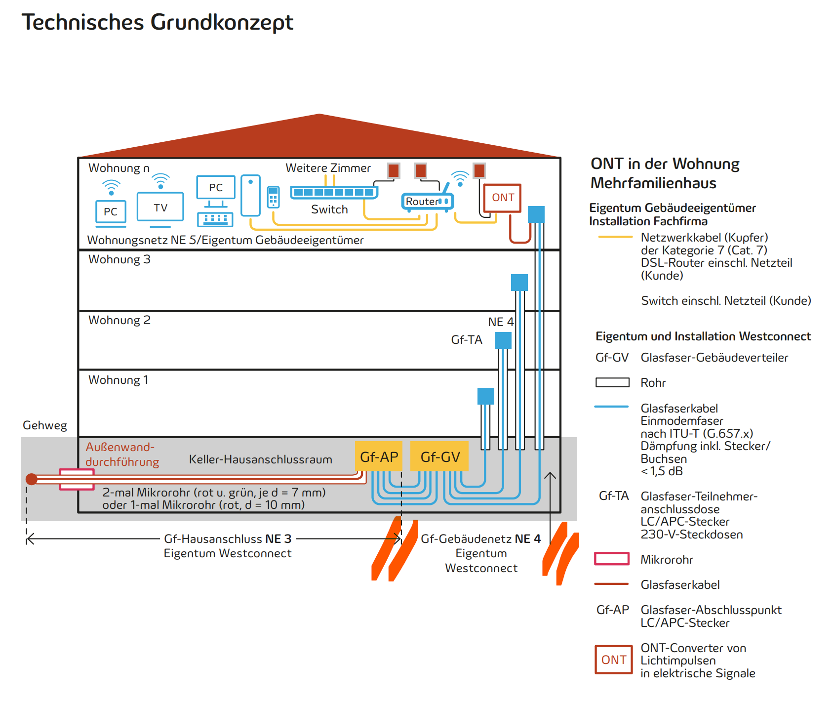

    mein erster Beitrag/Frage im Forum.
    Zu mir, bin schon etwas älter und habeeinen technischen Wissenshintergrund der eher mechanischen Art.
    Uns ( 50 Eigentumswohnungen) wird ein Glasfaseranschluss angeboten.
    Mir stellt sich jetzt die Frage, brauche ich das, will ich das?
    Nein , mir stellt sich die Frage, was koste es mich, wird es günstiger ;)
    Wir haben bisher Festnetz und Breitbandkabel (in Baumverteilung) in jeder Wohneinheit.
    Die Baumverteilung verursacht immer wieder Probleme beim TV (pixeln)
    Ich bin unschlüssig.
    Eine Problem könnten die neuen Leitungen zu den Wohnungen sein.
    Durch das Treppenhaus ist ein nogo.
    Wir haben aber auch eine Berliner Lüftung. Also warum die Leitungen nicht über die Dächer führen und im Bad bzw. im Absellraum die "Lichtdose" setzen.
    Von da aus macht es doch eh der Router ????
    Bitte um ein paar Gedankenanstöße.
    Dank

    • 7. September 2023 um 21:53
    Zitat von weg
    Wir haben vor Jahren beschlossen keine Aufputzleitungen im Treppenhaus.
    Auch hier muss ich Nachfragen, was ihr unter Aufputzleitungen versteht?
    Nach allen Brandschutzvorschriften in allen Bundesländern sind Aufputzleitungen in MFH im Treppenhaus nicht zulässig und daher verboten. Es muss immer in Stahlblech- oder mindestens F30 Kanälen verlegt werden. Einfach die Kabel mit Kabelschellen draufnageln ist nicht!
    Alternativ kann auch über die Außenfassade mit wetterfesten Kabelkanälen versorgt werden. Ob das jedoch besser aussieht?

    Wie kommt das Fiber eigentlich in das Haus und die einzelnen Wohnungen?
    Festnetz is klar zwei Drähte, Kabel ein Draht.
    Bei Fiber auch nur eine Leitung.
    Wem gehört die Anlage?
  • Thomas1978
    128
    425
    • 8. September 2023 um 14:13
    Die Anlage gehört dem Unternehmen das bei euch ausbaut, nicht anders als beim alten Telefon- sowie Fernsehkabel auch.
