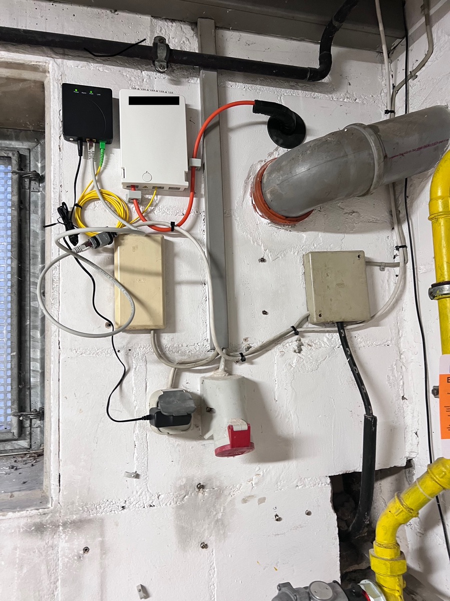

    Die Installation im Keller sieht wie folgt aus:
    So wie ich das bisher verstehe, ist die schwarze Kiste der ONT, also das Glasfasermodem von Novanetz, von der ein Netzwerkkabel nach oben in unsere Wohnung geht. Lustigerweise kommen in unserer Wohnung zwei Netzwerkkabel aus dem Boden:

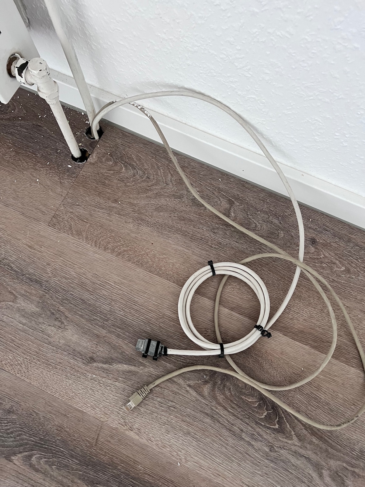

    Das dunklere ist nur ein Cat5 Kabel, also zu langsam. Ich weiß auch nicht genau, wo es herkommt. Dem Bild aus dem Keller zu urteilen, müsste das hellere Kabel nach oben gehen. Auf dessen Buchse am Ende steht Cat 6a, was ja locker ausreichend wäre (Ich finde nur den „Zusammenhalt“ mittels Kabelbinder nicht sonderlich professionell).
    Könnte es sein, dass es sich bei dem dunkleren um das "normale" Telefonkabel vom Postanschluss handelt?

    Ja, das Kabel, was vom ONT nach oben geführt wird, sieht aus, als ob es mit Keystone-Modulen realisiert wurde.
    Das ist ja auch eine gute Idee, aber das kann man schöner lösen, meinetwegen mit AP-Dosen oder kleinen Keystone-Patchfeldern.
    Die Idee, einen eigenen Glasfaser-Router einzusetzen, ist zwar in Ordnung, aber vielleicht nicht so einfach. Dann schließt du den Router entweder im Keller an oder musst schauen, wie du die Glasfaser in die Wohnung bekommst.
    Da wäre es einfacher, den Router mit dem ONT per Ethernetkabel zu verbinden und in der Wohnung zu nutzen. Das kann die 7590(AX), die 55x0 oder auch einer aus der 4000-Serie sein. Auch die 7530(AX) sind prima geeignet. Darunter gibt es noch die vermeintlich abgespeckten Modelle 7510/20.

    Das dunklere Kabel könnte durchaus für DSL, also am APL angeschlossen sein. Das ist zwar keine Standardbauweise, funktioniert mit den mittleren Pins 4 und 5 aber durchaus und passt auch direkt in die DSL-Buchse der Fritz!Boxen.

    Novanetz verwendet eine GPON-Topologie und da versuchen die Netzbetreiber ihren Zwangs-ONT/Modem (wiederrechtlich nach geltendem TKG) durchzusetzen. Um ein eigenes Endgerät direkt an der Glasfaser zu betreiben (z.B. 55x0, Telekom Glasfasermodem 2,...) muss der Provider Mechanismen zur Provisionierung kundeneigener Endgeräte implementiert haben. Frage mal bei Novanetz nach und/oder schaue in deren AGB. Eigentlich müssen sie so etwas machen, gerade kleinere Betreiber weigern sich jedoch so lange, bis mit der BNetzA gedroht wird, die übrigens für solche Fälle eine Website mit Formulareingabe geschaltet hat.
    Einfacher ist die Verwendung des schwarzen Nokia ONTs. Ich frage mich jedoch, warum Du dort eine Hardware mit integriertem VDSL Modem anschließen möchtest. Schau dir mal die Ausstattung der sehr leistungsfähigen 4060 an. Diese ist genau für das Szenario "Fritz!Box hinter Modem" gemacht.
    Danke für den Hinweis, das weiß ich nur leider aktuell nicht. Dann wäre das Kabel jedenfalls wertlos für mich, da es DSL nur mit max 25 MBit gibt.

    Zur Begriffsklärung: Gf-APL und Gf-HÜP sind das Gleiche. Wenn Du kein Glasfaserkabel an den APL/HÜP anschließen kannst, weil verschlossen, musss dir der Provider einen passiven Abschlusspunkt zur Verfügung stellen. Dies ist eine Gf-TA oder Glasfaser-Dose, die an dem Ort deiner Wahl montiert werden muss. Die Dose wird in den AGB gar nicht erwähnt, auch die Schnittstellenbeschreibung wirft inhaltliche Fragen auf.
    Aber Achtung: Du bist Mieter und kein Eigentümer! Bauliche Veränderungen im Gemeinschaftseigentum, sei es nur das Setzen eines Dübels für die Halterung eines Kabelkanals, darfst Du nicht ohne explizite Genehmigung der Eigentümergemeinschaft vornehmen. Insofern relativiert sich das mit der Gf-TA Montage. Die darf zwar in die Wohnung (das ist Sondereigentum), jedoch muss das Kabel ja irgendwie vom Keller an die Dose und da ist Gemeinschaftseigentum betroffen.

    Somit scheidet eine Veränderung des GF-Anschlusspunktes vollkommen aus, weil erstens man den Vermieter involvieren muss und ganz bestimmt die Verlegung eines GF-TA nicht mehr im Nachhinein kostenfrei erfolgen wird, der Zug ist abgefahren. Neben mögliche nicht unerhebliche Kosten will der Mieter sicher auch seinen Anschluss zeitnahe nutzen. ;)
    Somit ist die einzige Lösung, einen Router an dem in der Wohnung vorhandenen Ethernetkabel anzuschließen.
