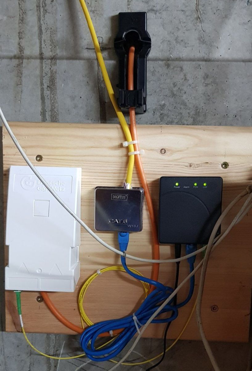

    Einer der Anschlüsse: Hardware komplett von DGN, HÜP, Nokia ONT, Fritzbox 7530 AX, 7.56, aktiv geschaltet, Internet funktioniert ab und zu, seit Gestern gar nicht mehr:

    Hast du mal am ONT beobachtet, ob der PON-Link verloren geht, wenn es zu Problemen kommt? Oder leuchtet der dauerhaft?
    Ja, die LED's sind und bleiben alle grün. Mindestens von drei Anschlüssen weiß ich es sicher. LAN blinkt ab und zu... Frage natürlich wie lange wäre PON aus wenn es so wäre?! Stundenlang bin ich natürlich nicht davor gestanden :D

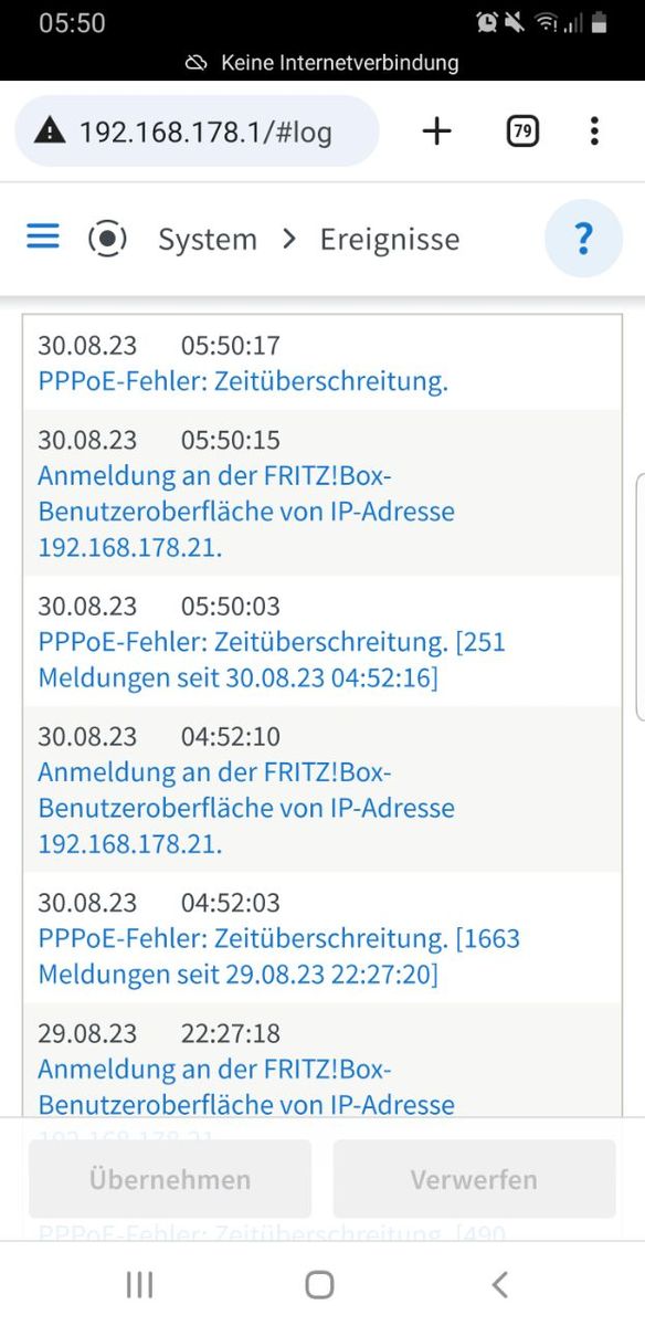

    Es scheint ja auch so zu sein als würde sich die FB versuchen einzuwählen... Server- oder Authprobleme? :/
    Ich hab jetzt leider das log der 7490 nicht greifbar (kann ich heute Abend nachreichen), aber ich meine, dass ein IPv6 Aufbau erfolgreich war und nur kein DS-Lite Tunnel zustande kam.

    Ja, so sieht es aus. Ich wollte nur schauen, ob der darunter liegende Layer (=GPON) vielleicht verloren gegangen ist. Dann würde auch die FB ins Leere laufen.
    Und ein Verbindungsaufbau über PPPoE sollte maximal ein paar Sekunden dauern, nicht bis zu einer Stunde.

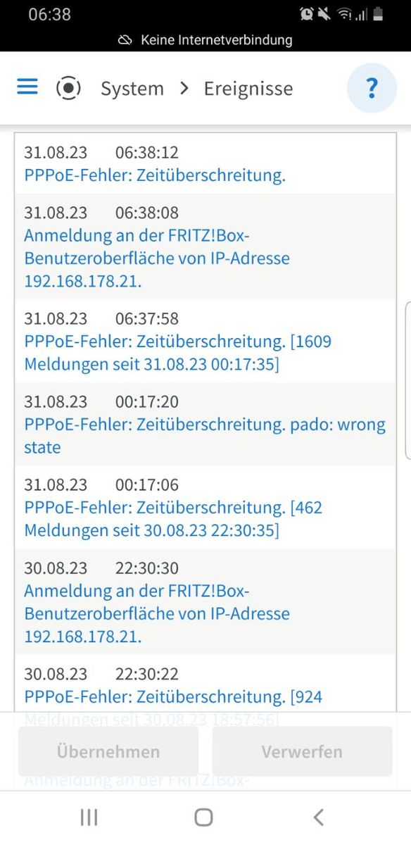

    Vermtl. leider... und wie geht man zielführend und sinnig jetzt da weiter mit um? Außer täglich Screenshots der letzten Nacht an die Support email anhängen?!
    Hier mal so ein typischer "Verbindungsaufbau" eines sonst unauffälligen Anschlusses im Kernort. Als normal erachte ich das auch nicht ?(

    Was ist das denn für ein Gerät von Digitus zwischen dem Nokia ONT und dem gelben (selbstkonfektionierten?) Netzwerkkabel?

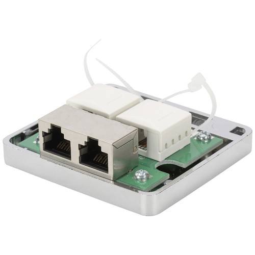

    Das ist ne einfache AP-Netzwerk-Anschlussdose um einfach mit nem kurzen Patch in die Hausinstallation zu kommen. Auf der anderen Seite des "gelben Strangs" hängt die gleiche Dose nochmals an der Wand wo dann die Fritze eingestöpselt wird...
    Digitus Netzwerkdose Aufputz CAT 6a 2 Port | voelkner

    Eine Aufputzdose würde ich sagen: DIGITUS Anschlussdose Cat-6A - 2 Port RJ45 - Aufputz-Gehäuse - Netzwerk-Dose - LSA Scheidklemme - Geschirmt - Silber: Amazon.de: Elektronik & Foto

    Da ist hoffentlich immer nur der Router als einziges Gerät mit dem ONT verbunden und nicht noch ein Laptop (auch nur zeitweise) oder ein weiterer (unmanaged) Switch?
    Nein, nein natürlich nicht... :D das ist nur eine PtP Verbindung zwischen ONT zu LAN1 (WAN) der FB 7530. (Achtung, und jetzt kommt ne sarkastische gefährliche Aussage: Ich könnte aber aufgrund meiner jahrelangen Erfahrung und Ausbildung an dieser Schnittstelle etwas korrekt dazwischen schalten 8o )

    es bleibt spannend ;) und wenn ich nicht noch 15M LTE und 400M 5G als Backup hätte, hätte ich glaub echt schlechte Laune mitlerweile... :D
    Der dritte Tag in Folge:
