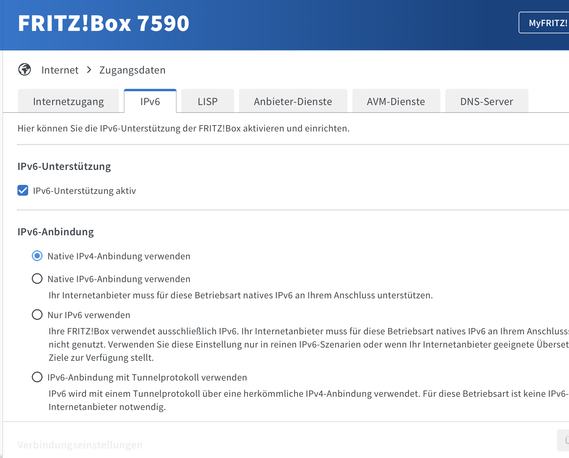

    einen korrekten IPv6 Zugang einrichten muss, ist bei AVM ja perfekt dokumentiert:
    https://avm.de/service/wissen…Box-einrichten/
    Hat AVM den Hilfetext verändert? Ich kann aktuell nicht herauslesen, welche Einstellung bei einem vollwertigen Dual Stack Provider gewählt werden soll.
    Nach dem Wording, wäre das nun "Native IPv4-Anbindung verwenden", früher war es "Nur IPv6 verwenden". Letzteres soll aktuell nur bei DS-Lite verwendet werden?!

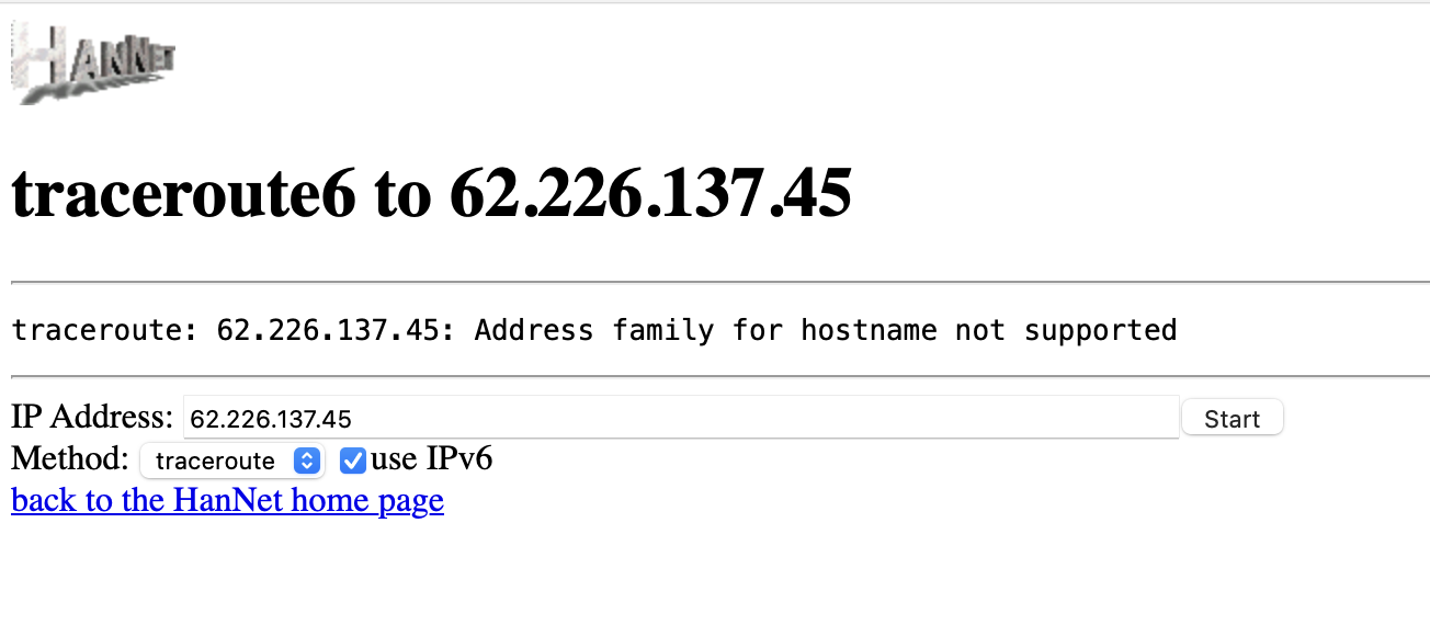

    traceroute6 auf eine IPv4 Adresse funktioniert nicht ;).
    Da MacOS lediglich ein BSD Unix Derivat ist/war, funktionieren üblicherweise auch die Linux Befehle auf der Commandline.
