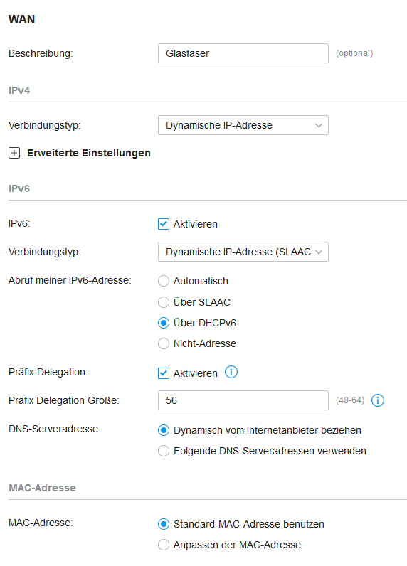

    da ich schon seit längerem mit dem Gedanken spiele das Netzwerk neu aufzubauen, habe ich mir den TP-Link ER605 Router gekauft.
    Leider kriege ich diesen nicht mit unserem DG Anschluss zum Laufen.
    Die Oberfläche des Routers, genauso wie die des Omada Controllers (läuft als Docker) funktionieren ohne Probleme.
    Unglücklicherweiße baut der Router aber keine Verbindung zum Internet auf.
    Einstellungen sehen aktuell wie folgt aus:
    vlt gibt es ja hier jemanden, der mir weiterhelfen könnte.

    Warum steht "Abruf meiner IPv6 -Adresse" nicht auf Automatisch?
    Wie von frank_m erwähnt, muss dein bestehender kundeneigener (!), nicht Mietrouter bereits eine Stunde vom ONT getrennt sein, bevor Du ein Gerät mit anderer MAC-Adresse anschließt!

    frank_m muss die eine Stunde auch gewartet werden wenn bereits vorher ein Kundeneigner Router verbaut war? Dies hat mir die DG Hotline nicht mitgeteilt falls dies so ist.
    HubeBube steht auf dieser Einstellung seit dem letzten Test, vorher stand dies auf automatisch.
    Logfiles habe ich mir noch nicht angeguckt bzw habe mich noch nicht damit beschäftigt. Weißt du wo ich diese im Omada Controller finde? Unter den Berichten/Protokolle finde ich keine Einträge über den Verbindungsaufbau Versuch, nur Logs für Logins sowie das paaring des Routers.

    Du hast also keine Stunde gewartet, ja das muss man.
    Dann vergiss erst mal die Logfiles, klemm den Router komplett ab, warte eine Stunde und ein paar Minuten ab und versuch es dann nochmal.

    Du bist gut beraten den neuen Router erst einmal mit den Standardeinstellungen in Betrieb zu nehmen, das gilt für alle Hersteller. Erst dann die Einstellungen ändern, wenn man weiß, warum das notwendig ist.
    Ich selbst habe eine FRITZ!Box direkt an der Glasfaser, kenne den Omada Controller nicht. Die Logs sollten aber laut Doku unter
    Management > System Log
    zu finden sein.
