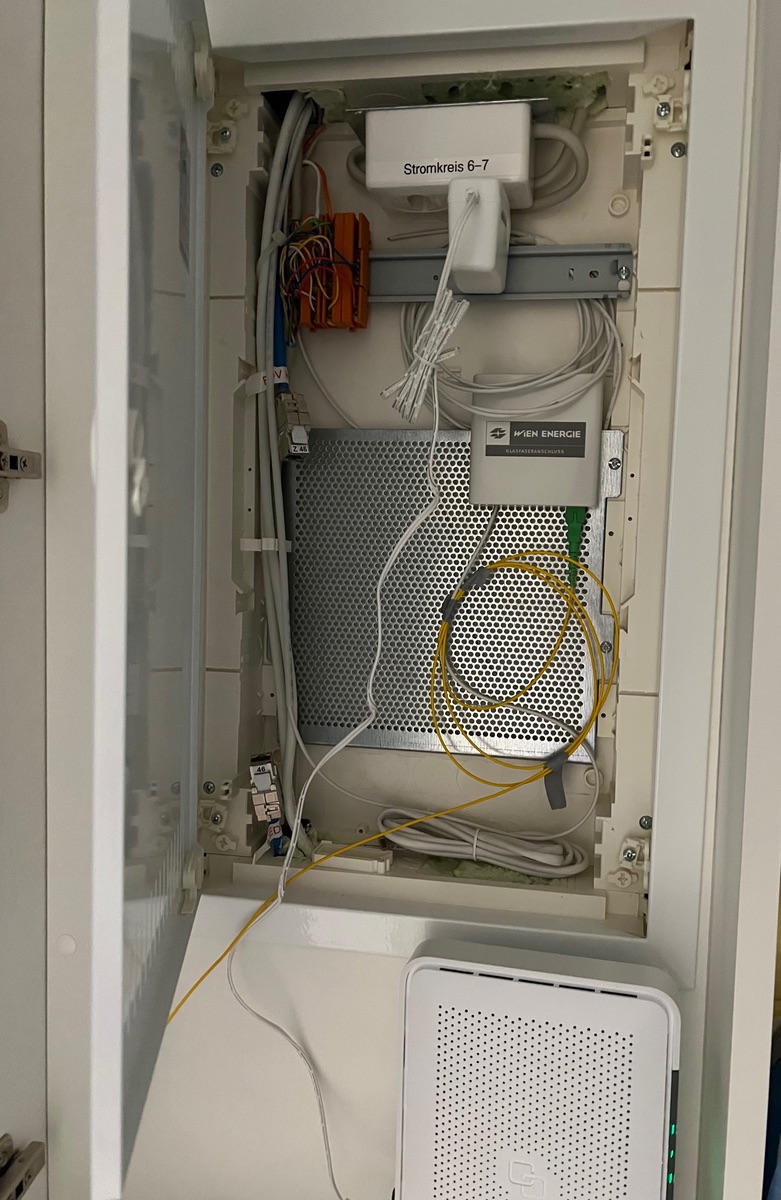

  • Hallo, habe letztens durch nen Techniker meinen Glasfaseranschluss bekommen. Dieser meinte allerdings, dass alle Leerrohre bereits voll wären und man somit nicht den Anschluss bis ins Wohnzimmer legen könnte. Somit steht der Router (Genexis Pure f500) nun direkt neben dem Medienverteiler und nicht im Wohnraum (der Verteiler ist im Bad hinter ner Spiegeltür. Leider ist der Empfang wenige Meter weiter im Wohnzimmer wahnsinnig schlecht (hab nen 250/250 Vertrag), da kommt aber nur 40 an. An was kann das liegen? Dass der Router nicht im Wohnraum ist oder dieser extrem schlecht ist? Ist ein AON Anschluss, hätte vielleicht den GPON Anbieter wählen sollen, da gibt es wenigstens ne Fritz Box dafür aber nur 250/100…
  • Wenn eines der zu sehenden Netzwerkkabel an brauchbarer Stelle endet, einfach dort einen Access-Point installieren.
    AON oder GPON kannst du dir nicht aussuchen, da es vom Netz abhängt. Außer ihr habt mehrere Glasfasernetze.
    Es gibt auch Fritzbox für AON, ich bezweifle aber dass der Unterschied so groß ist, wenn die in einem Blechkasten hängt.
  • Die beiden RJ45-Buchsen sind deine beste Hoffnung. Du solltest unbedingt herausfinden, wohin diese Leitungen führen. Sonst könntest du noch Powerline-Übertragung probieren, oder eben am WLAN herumoptimieren. Es gibt große Unterschiede in der WLAN-Qualität von Routern, aber gegen schlechte Umgebungsbedingungen wie Stahlarmierungen und Metallbleche vor und hinter dem Router ist kein Kraut gewachsen.
    Es ist müßig, zu fragen, was sich der Planer bei diesem "Medienverteiler" mit dieser Kabelausstattung gedacht hat, aber WTF?

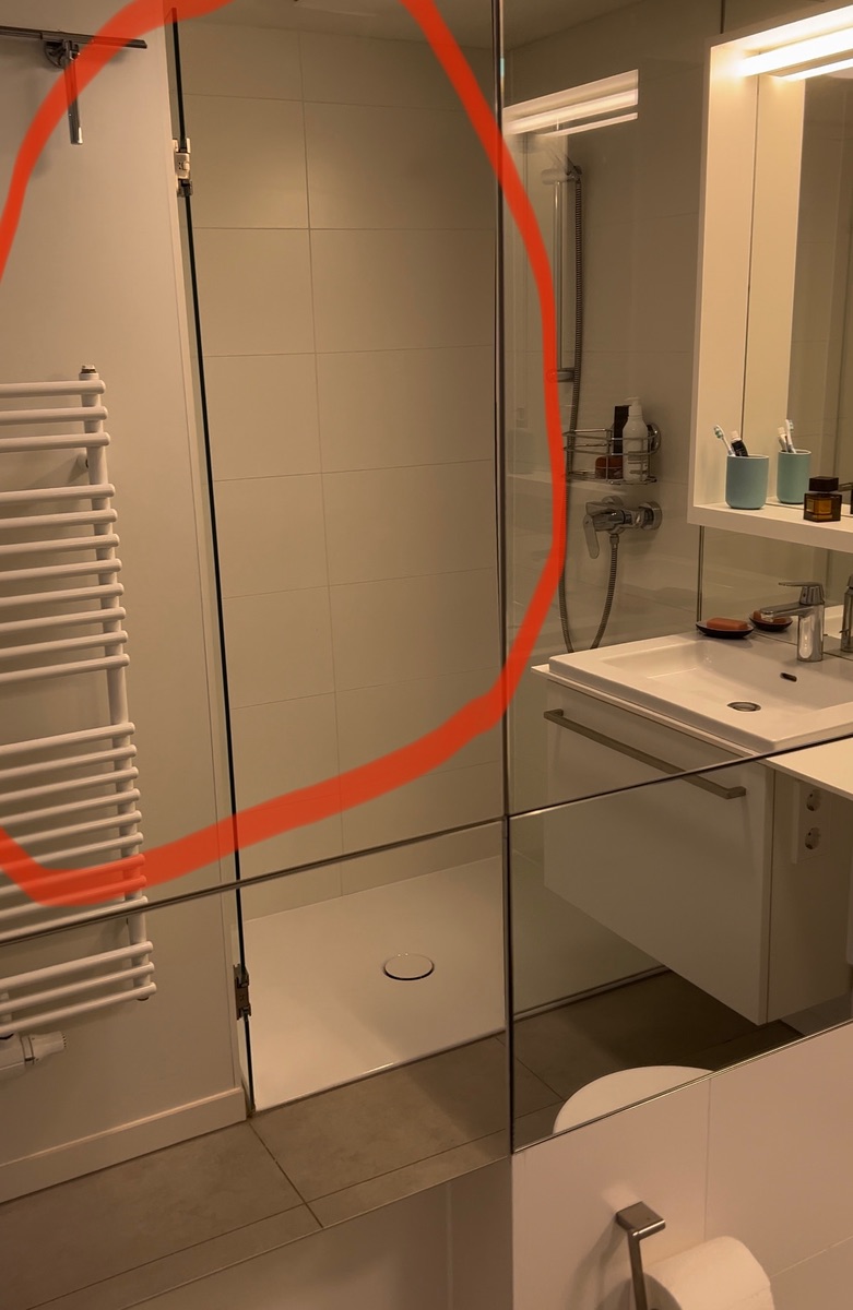

    Danke für deine Antwort. Finde den Verteiler auch seltsam, zumal vor der Tür des Medienverteilers wie beschrieben ja eine weitere Türe ist, so eine Art Spiegel, den man wegklappen kann im Bad.
  • Es ist nicht notwendig, die WLAN-Accesspoints vom Hersteller des Routers zu kaufen. Das WLAN des Routers schaltest du dann einfach ab oder nennst es anders, damit es nicht in die Quere kommt. Wichtig dafür ist aber, dass du die Accesspoints per Kabel anschließen kannst, denn die können nicht mehr verteilen, als sie selbst bekommen. Also geh erstmal auf die Suche nach den anderen Enden der beiden Netzwerkkabel im Verteilerschrank.

    Das eine Kabel führt zu einer Netzwerkdose im Wohnzimmer, wohin das andere führt kann ich nicht sagen….
  • Dann kannst du im Wohnzimmer sehr gutes WLAN haben und auch da, wo das andere Kabel hinführt, wenn du das gefunden hast. Aber Router--Kabel--Accesspoint, nicht Router--Funk--WLAN-Repeater.
    Das ist echt das merkwürdigste das ich bis jetzt gesehen hab. Zum einen solchen Verteiler im Bad (wo es ja tendenziell etwas feuchter ist) zu planen ist schon nicht wirklich nachvollziehbar. Aber auch dann noch eine Spiegeltür (Spiegel=Metallbedampft) davor zu packen ist echt nicht mehr zu toppen :rolleyes:

    Es handelt sich dabei auch um ne sehr kleine Wohnung (ungefähr 35qm). Dennoch ist es absolut seltsam zumal man ja auch neben der Eingangstür den Verteiler platzieren könnte….
