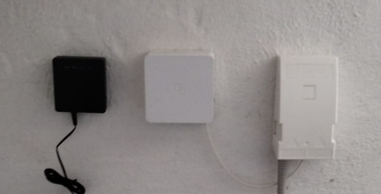

    Hallo Leute,
    bald soll es auch endlich bei uns so weit sein und mein Anschluss wird freigeschaltet..
    Die 3 Kästen hängen bereits im Keller und ich plane jetzt wie es weiter gehen soll.
    Da ich sehr ländlich wohne habe ich eine 50Mbit Leitung über Skytron mit Richtfunk.
    Funktioniert so weit so gut.
    Für die Telefonie habe ich von Skytron einen Gigaset-Adapter bekommen der per LAN an einer 4040 hängt.
    Nun fällt dieser Part ja dann weg und das zukünftige Gerät braucht dann wohl ein DECT-Modul.
    Angedacht war eigentlich die "neue" 4060 von AVM die ja einen WAN-Port hat und dank des
    schwarzen Nokia Dingens ja auch kein Modem haben muss.
    Habe ich sonstige Nachteile gegenüber zb einer 7590 an dem Anschluss.
    IP-Vergabe usw macht ja das Nokia-Nubsi und WLAN und DECT kann ja dann die 4060 machen.
    Korrigiert mich bitte falls ich hier einen Denkfehler haben sollte ;)
    gruß
    Guido

  • xad74
    • 9. Mai 2023 um 15:35
    Das Gigaset wird wohl auch am Glasfaseranschluss laufen. Man muss es natürlich neu einrichten, aber die Wahrscheinlichkeit ist hoch
    das wird wohl der vorherige Anbieter zurückwollen. Habe hier wie auf das Richtfunkmodem keinen Zugriff
    Nein, das Nokia wird wohl nicht die IP Vergabe machen. Das dürfte ein klassischer ONT sein.
    OK. das ist der Punkt an dem ich mir noch nicht ganz sicher bin welcher Kasten das sein soll :D
    Das hängt im Keller.. ganz rechts ist ja der HÜP. mittig der GF-TA
    und das schwarze Links der Nokia-Nubsi dachte der macht dann DHCP?!

    • 9. Mai 2023 um 15:42
    Links ist der Nokia ONT. Dieser stellt dir eine Ethernetschnittstelle für den Internetaccess zur Verfügung, hat aber keine DHCP-Funktionalität. Dies geschieht im Netz von DG für IPv4 (CGNAT) und IPv6 durch deren Server.

  • xad74
    • 9. Mai 2023 um 19:56
    Ah nun verstehe ich das. Danke sehr. Dann muss ich die Boxen wieder einstellen das sie keine
    vergeben wie nun auch schon bei Skytron.
    Das hat mir doch schon sehr geholfen.
