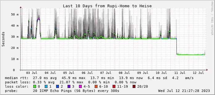

    Ich bin ja auch erst gestern von DSL auf GF umgestiegen (beim gleichen Anbieter) und das macht sich hier positiv bemerkbar. Aber wie schon erwähnt, außer beim Zocken ist es halt sekundär und du wirst es kaum ändern können.
