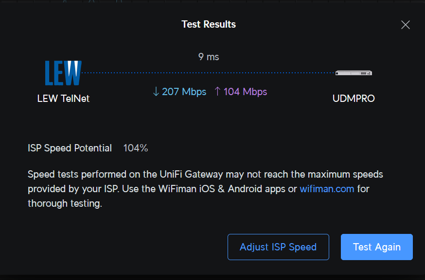

    Ich habe eine Fritzbox 7590 über WAN an dem ONT hängen. Speedtest zeigt 104/48 MBit/s, 13 ms.

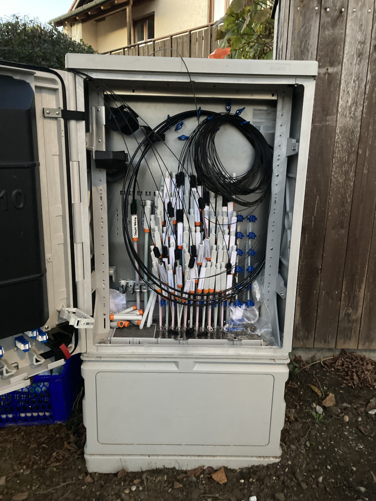

    Hier mal für diejenigen, die so einen Glasfaseranschluss in Wirklichkeit noch nicht kennen, ein paar Bilder zur Verdeutlichung.

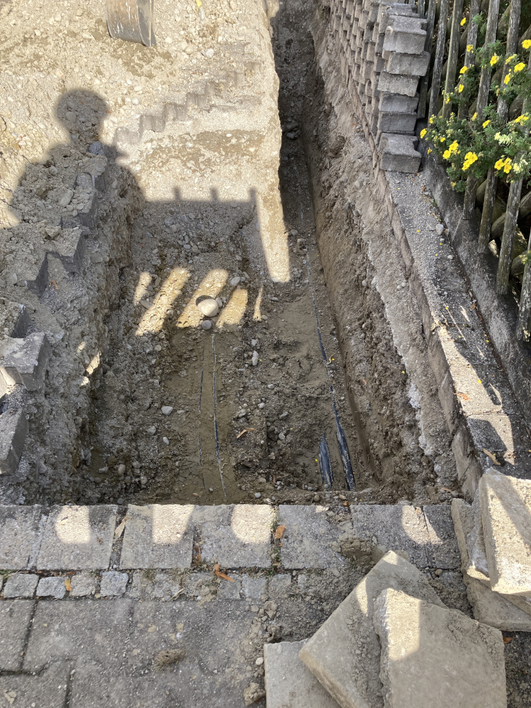

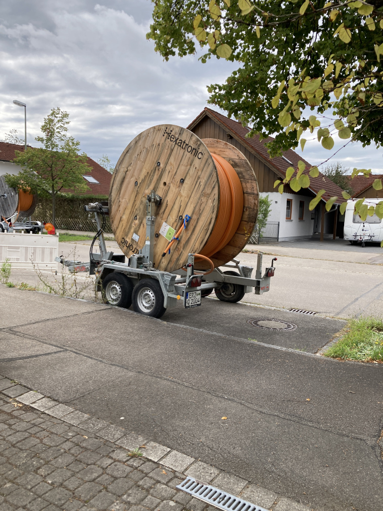

    Entlang der Grundstücke wurde die Straße aufgebuddelt (bei uns glücklicherweise gepflastert, sodass später keinerlei Spuren zurückblieben). Dies erfolgte entlang der Stromversorgung der Häuser (links sieht man noch zusätzlich die Telefonkabel, über das DSL läuft).

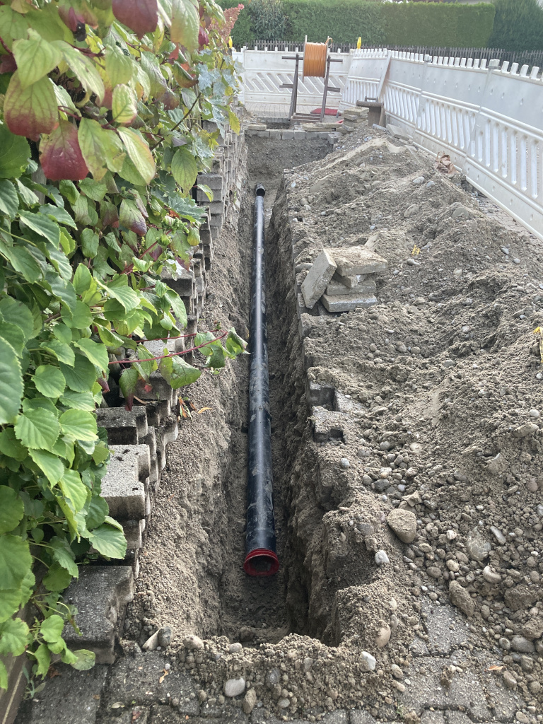

    Hinein verlegt wurden größere Leerrohre, durch die anschließend die Mikroleerrohre verlegt wurden. Die einzelnen dicken Leerrohre wurden an den Stellen, an denen die Stichleitungen zu den Gebäuden abgeführt wurden, nicht verbunden.
    Die Mikroleerrohre werden in orangefarbenen Bündeln verlegt, wobei es je nach Anzahl Anschlüssen unterschiedlich dicke Bündel gibt.
    Hier die Leerrohre, die in (Einfamilien-)Häuser geführt werden, jeweils 2 Leerrohre in einem.
    Diese wurden unterirdisch ins Grundstück bis zum Gebäude verlegt.

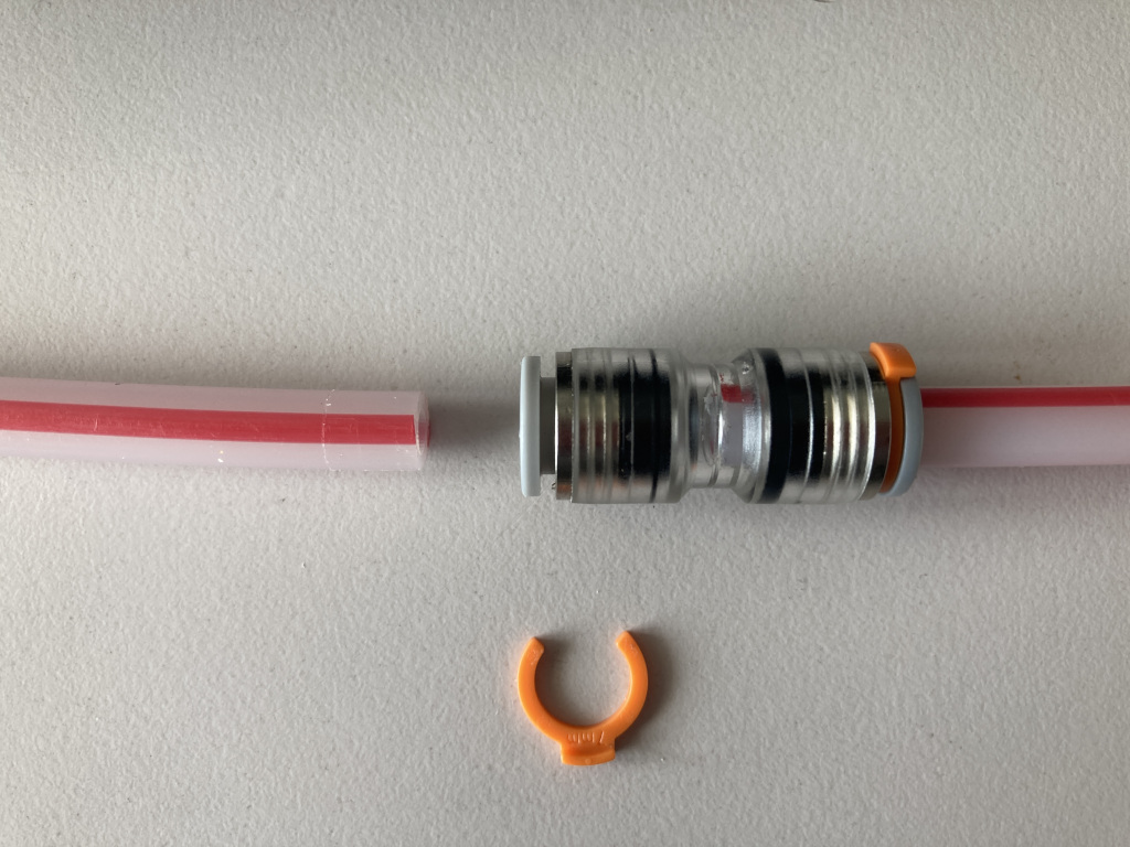

    Verbunden werden die Stich-Leerrohre mit den außen an den Grundstücken entlang verlegten Rohren über solche Kupplungen. Werden die orangefarbenen Sicherungen rausgezogen, kann die Verbindung wieder gelöst werden.

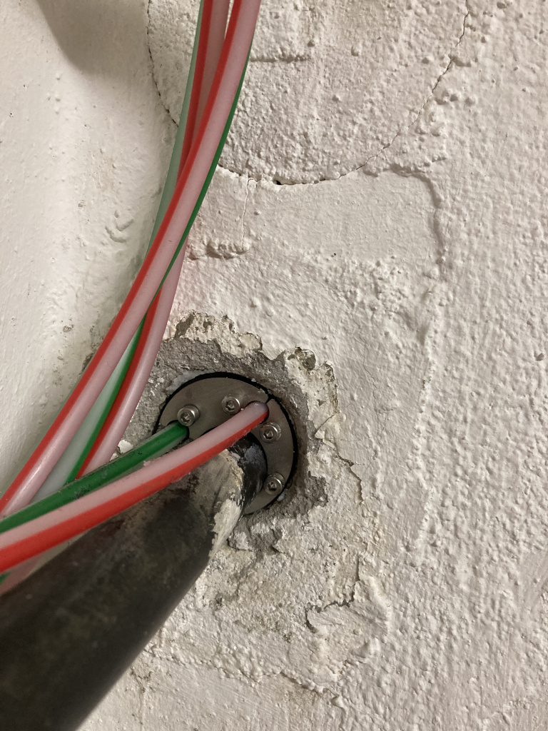

    In meinem Fall war keine neue Bohrung in den Keller notwendig, da die beiden Leerrohre bei der Stromdurchführung ins Haus verlegt werden konnte. Zur Abdichtung wurden spezielle Dichtungen montiert. So sieht die Durchführung im Keller aus:
    Das andere Ende der Leerrohre mündet in einem Verteilerkasten.

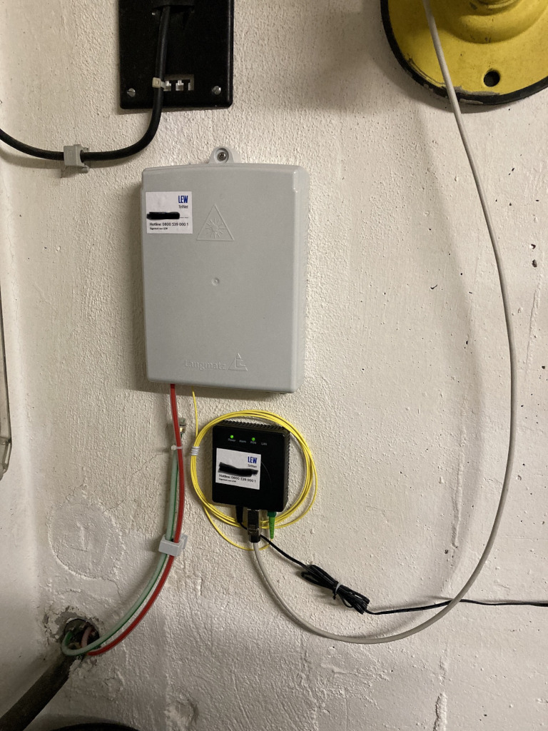

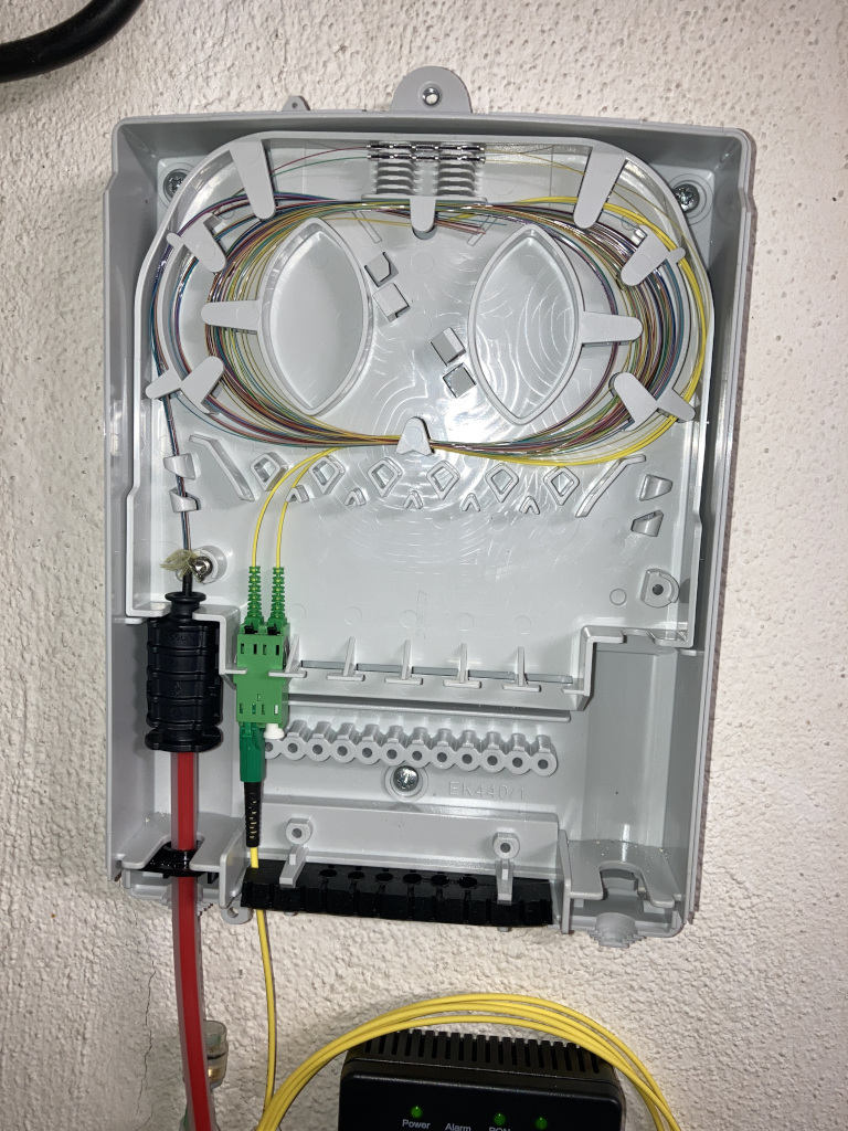

    Irgendwann wurden dann die Glasfaserkabel eingeblasen, der graue Hausübergabepunkt (HÜP) sowie das schwarze Modem (ONT) montiert. Das graue Kabel mit schwarzem RJ45-Stecker am ONT führt zum Router.
    Das zweite Leerrohr blieb leer, das Glasfaser hat 8 Fasern, davon sind zwei über die gelben Glasfaserkabel mit 2 Buchsen im HÜP verbunden, die restlichen Fasern sind im HÜP aufgewickelt.
