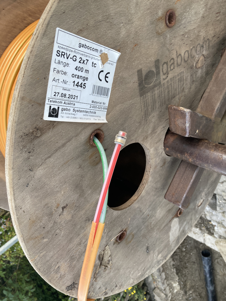

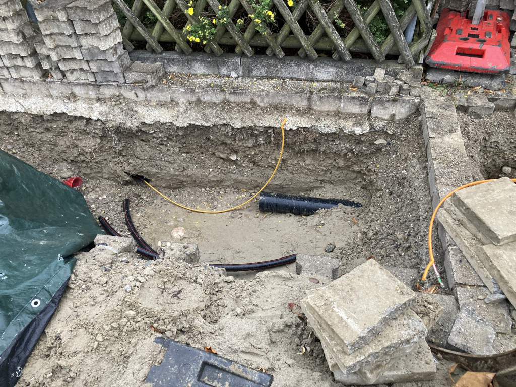

    Hier mal für diejenigen, die so einen Glasfaseranschluss in Wirklichkeit noch nicht kennen, ein paar Bilder zur Verdeutlichung.
    Entlang der Grundstücke wurde die Straße aufgebuddelt (bei uns glücklicherweise gepflastert, sodass später keinerlei Spuren zurückblieben). Dies erfolgte entlang der Stromversorgung der Häuser (links sieht man noch zusätzlich die Telefonkabel, über das DSL läuft).
    Hinein verlegt wurden größere Leerrohre, durch die anschließend die Mikroleerrohre verlegt wurden. Die einzelnen dicken Leerrohre wurden an den Stellen, an denen die Stichleitungen zu den Gebäuden abgeführt wurden, nicht verbunden.
    Die Mikroleerrohre werden in orangefarbenen Bündeln verlegt, wobei es je nach Anzahl Anschlüssen unterschiedlich dicke Bündel gibt.
    Hier die Leerrohre, die in (Einfamilien-)Häuser geführt werden, jeweils 2 Leerrohre in einem.
    Diese wurden unterirdisch ins Grundstück bis zum Gebäude verlegt.
