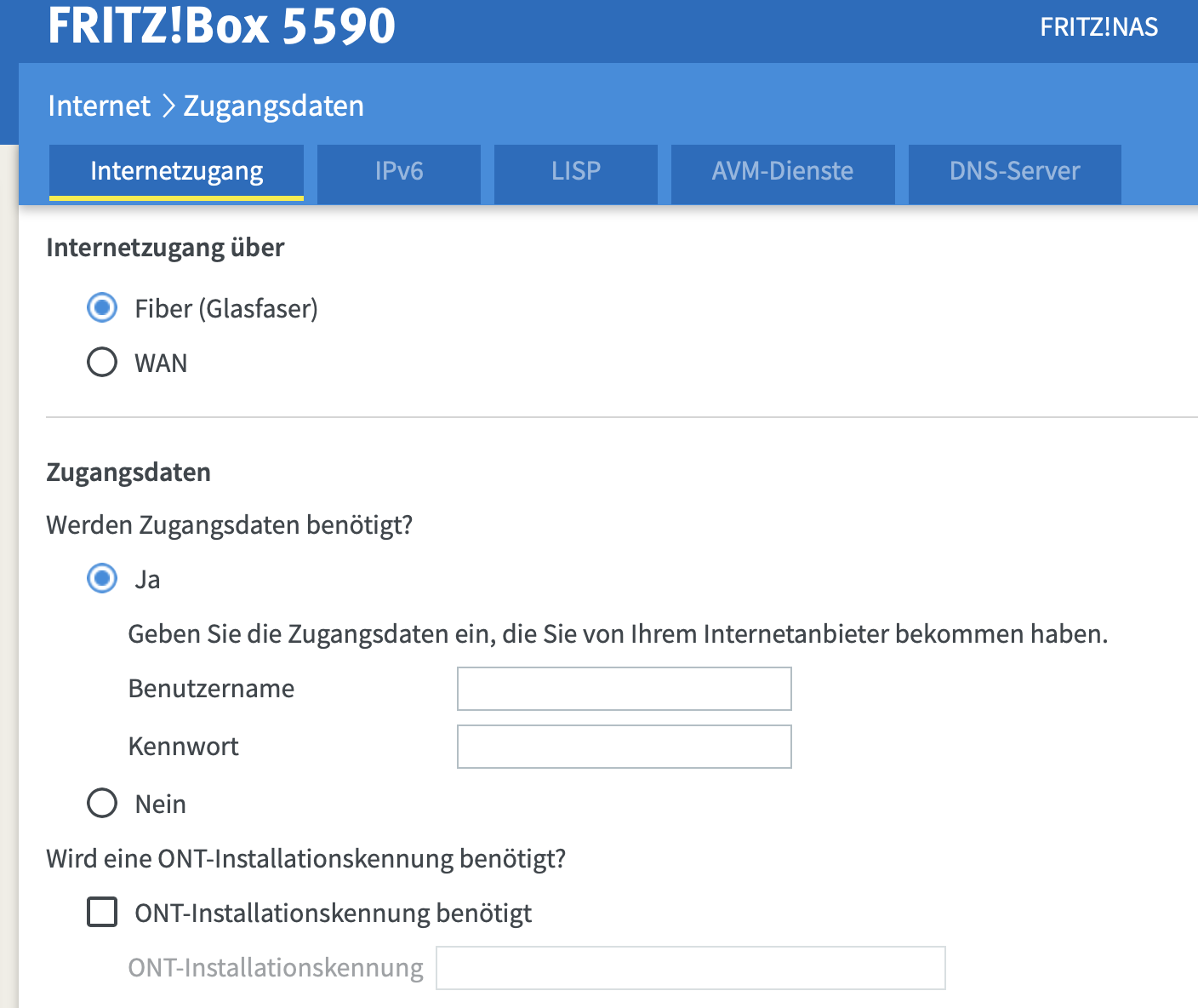

    Da bei uns die UGG ebenfalls GF ausbaut und ich nur drauf warte, dass Moncobra das ganze nun endlich mal zum Abschluss bringt, habe ich mich in der Zwischenzeit in das Thema „ohne ONT“ eingelesen.
    Folgendes habe ich gelesen, was bei anderen UGG Usern zum Erfolg führte, die 5590 respektive die 5530 direkt ohne ONT anzubinden.
    Auf der Rückseite des UGG ONTs steht eine IP Adresse 192.168.100.1 inkl. Zugangsdaten.
    Nimm einen Laptop und ändere bei den Netzwerkeinstellungen den IP Bereich auf die genannte Adresse, da man von dem ONT keine DHCP ziehen kann.
    Nun schließe den Laptop direkt via Patchtkabel an den ONT an, gebe die o. g. Adresse in den Browser ein, einloggen und dann siehst Du direkt die ONT ID, kopiere die. Dies konnte ich verifizieren, da ich schon einen ONT im Keller habe.
    Nun melde Dich in der Fritz!Box an und gehe auf:
    Internet -> Zugangsdaten
    Und da dann die Zugangsdaten und ONT ID eintragen.
    Die VLAN ID sollte nicht benötigt werden, andere berichten, dass sie die 7 eingetragen haben.
    So sollte es gehen, zumindest schreiben dies einige UGG User.
    Berichte mal, würde mich natürlich auch interessieren.
