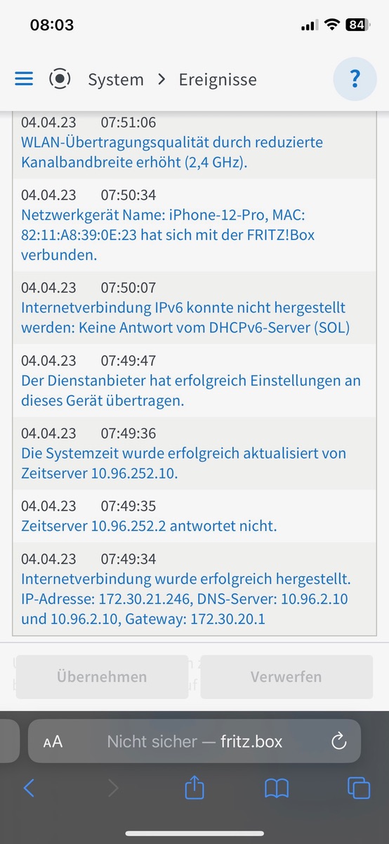

    Die FB erhält eine private IPv4-Adresse 172.30.X.X (worüber die FB scheinbar erfolgreich eine Uhrzeit bezieht), aber keine IPv6-Adresse. In diesem Zustand habe ich nun keinen Zugriff auf das Internet. Anbei ein Auszug aus dem Log der FB:

    Darüber hinaus erhält die Fritzbox eine 172.er IPv4-Adresse, Screenshot im ersten Post dieses Threads.
