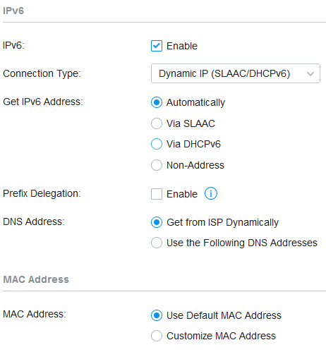

    ich habe hier ein Problem mit meinem DG Anschluss und IPV6. Als Router wird ein TP-Link ER605 genutzt. Zusätzlich habe ich eine Nextcloud am laufen. Über IPv4 funktioniert der Zugriff auf die Nextcloud ohne Probleme. Wenn ich aber von einem anderen Anschluss (Unitymedia/Vodafone) auf meine Nextcloud zugreife erreiche ich diese nicht.
    Von meinem Anschluss aus kann ich nicht auf IPV6 Adressen zugreifen. Auch wenn ich auf webseiten wie "wieistmeineip.de" gehe wird mir angezeigt, dass kein IPV6 verfügbar ist. Das komische ist nur, dass im router selber angezeigt wird, dass er eine IPv6 Adresse bezogen hat und online ist.
    Hier meine Einstellungen zu IPv6 im Router:
    Was genau mach ich falsch?

    Das ist ja nur der erste Schritt. Neben der eigenen Adresse muss der Router sich auch ein Prefix vom Provider holen (bei DG ein /56) und dann anfangen, Adressen per Router Advertisements oder DHCPv6 zu verteilen, wobei ersteres Pflicht und zweiteres optional ist.
    "Prefix Delegation" könnte was damit zu tun haben. Das ist zwar eigentlich was anderes und müsste in der LAN Konfiguration und nicht in der WAN Konfiguration sein. Aber vielleicht meint TP-Link das damit. Was passiert, wenn du auf das Informationssymbol daneben klickst?
    Ansonsten hilft sicherlich ein Blick ins Handbuch oder die Online Dokumentation.

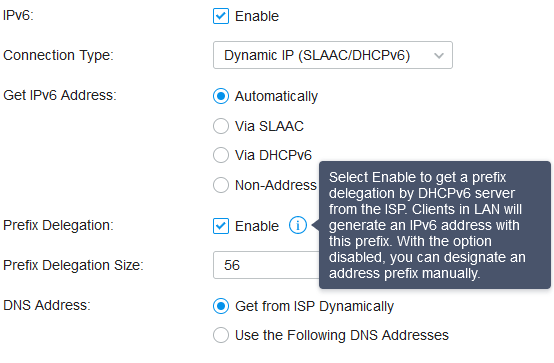

    Laut Handbuch meint der Hersteller damit genau das Gewünschte:
    Select Enable to get an address prefix for your LAN port from your ISP, or Disable to designate an address prefix for your LAN port manually. Clients in LAN will get an IPv6 address with this prefix

    Danke dir für deine schnelle Antwort.
    Ich habe mal den haken bei "Prefix Delegation" gesetzt. Geht aber leider immernoch nicht. Meine Geräte selber haben alle eine IPv6 Adresse bezogen.

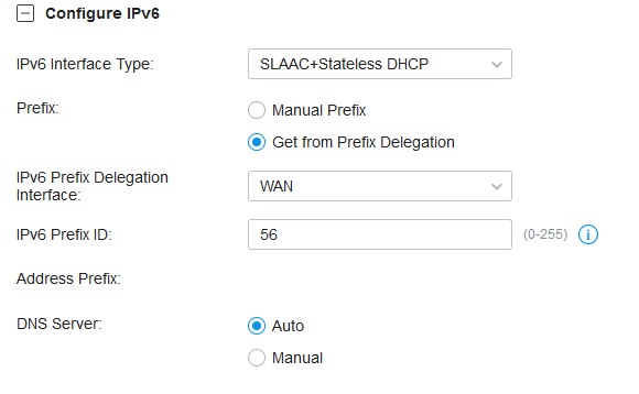

    edit: Hab es hinbekommen. Tatsächlich war in meinem LAN ipv6 nicht richtig konfiguriert. Hab es in den Routereinstellungen jetzt geändert

    Irgendwie ist das Konfigurationsinterface von TP-Link sehr verwirrend ... IPv6 Prefix ID ... Häh? Wer soll das verstehen?

    Vielleicht meint IPv6 PD Interface das LAN-Interface, das einen /64 aus dem /56-PD-Block bekommen soll. Und da gäbe es 256 Möglichkeiten 0x00 - 0xFF (oder dezimal 0-255) die ID XX für das LAN zu wählen.
    Also vielleicht mal LAN statt WAN auswählen und als ID z.B, die 1 probieren.
