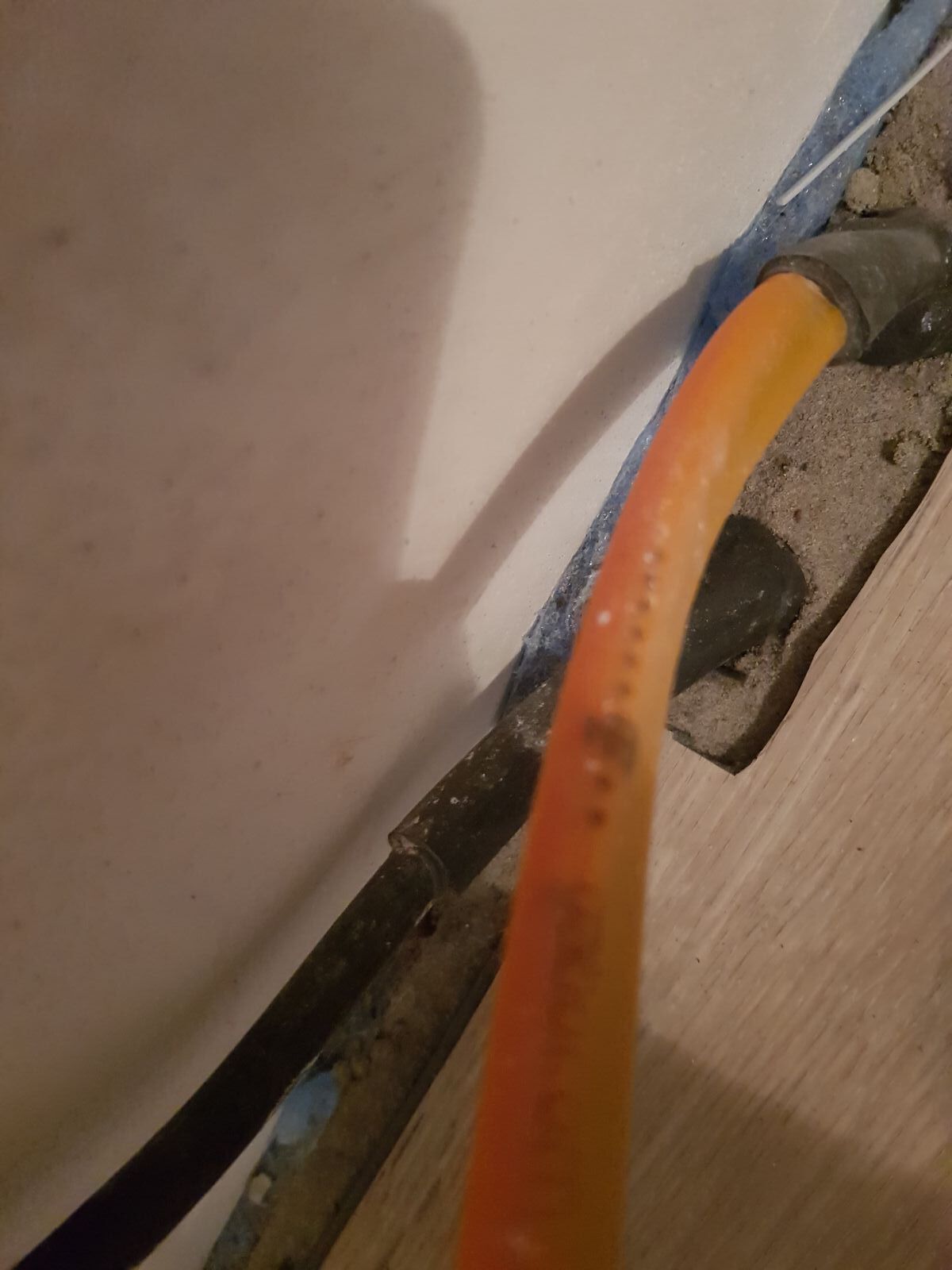

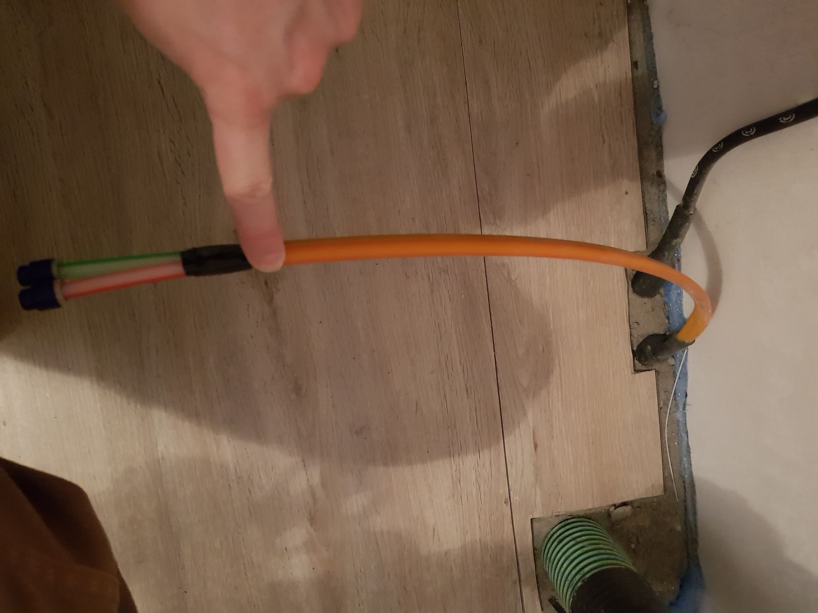

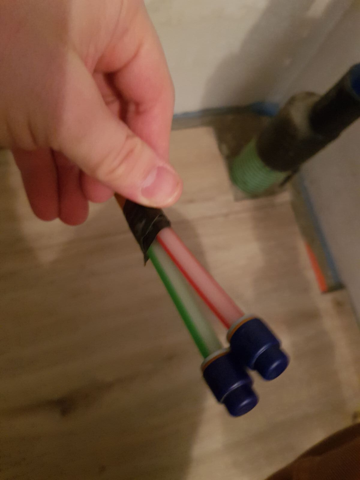

    Hier noch die Bilder.

    Die DG verwendet, meines Wissens nach, anders spezifizierte Speedpipes (Durchmesser/Wandstärke) als die Telekom. Ob es da überhaupt Übergangsadapter gibt, weiß ich nicht. Auf der anderen Seite sind solche Übergänge auch ein Problem beim einblasen der GF-Kabel die sich möglicherweise auch unterscheiden. Ich habe hier Muster von der DG, die ich mal in einem Ausbaugebiet bekommen habe, die sich definitiv von denen der Telekom unterscheiden. Sowohl Speedpipe als auch Kabel.

    Ist denn generell eine nachträgliche, genaue Verlegung unter dem Haus realisierbar, bei der das Kabel in einen sehr kleinen Raum hochgeführt wird? Dann würde ich das bei der DG mal anregen. So scheint es mir auch bei den Telekom-Pipes gemacht worden zu sein.
    Einen Keller gibt es nicht. Wären von der Außenwand ca. 2 Meter, die zu überbrücken wären.
    Habe etwas Sorge, weil der bisherige Kontakt mit dem zuständigen Dienstleister nicht sehr professionell wirkte. X/

    Es gibt wohl einige Versorgungsunternehmen der Elektrobranche, die für die Telekom eine Mitverlegung im Rahmen der Erstellung eines Hausanschlußes zur Elektroversorgung mit durchführen. Die legen dann derartiges gleich bei der Erstellung mit an. Hier sieht es aber so aus, das wohl der Tiefbauer der Telekom, könnte natürlich trozedem der identische Tiefbauer gewesen sein, sowohl CuDA als auch die Speedpipes für die Telekom mitverlegt hat. Müsste man mal herausfinden, wer das war und ob der das auch für DG-Speedpipes machen könnte.
