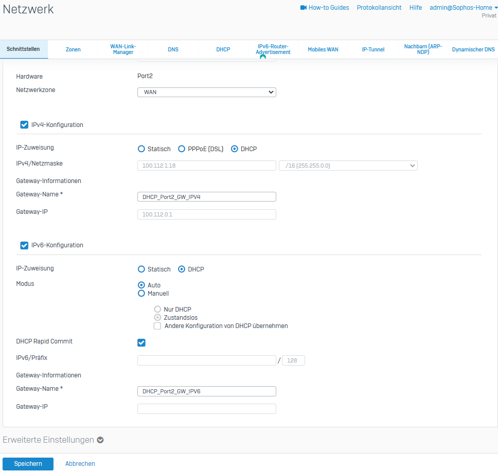

    Guten Abend :)
    Ich habe Zuhause eine Sophos SG 115 und darauf die SFOS 19.5 Home Version installiert. (Also Sophos XG)
    Am WAN Interface bekomme ich über DG eine GNAT IPv4 Adresse aber keine IPV6 Adresse.
    Was muss man Einstellen das man eine IPv6 Adresse über DHCP6 bekommt für mein DG Anschluss
    • 17. Dezember 2022 um 20:37
    Die DHCPv6 Zuweisung kann etwas dauern. Vielleicht reicht ein wenig Geduld. Ich würde es mit "manuell, nur DHCP" versuchen. Dann müssen keine RAs abgewartet werden. Es sollte sowohl mit als auch ohne Rapid Commit funktionieren. Das Präfix ist ein /56, aber ein Prefix Hint wird nicht unbedingt benötigt.

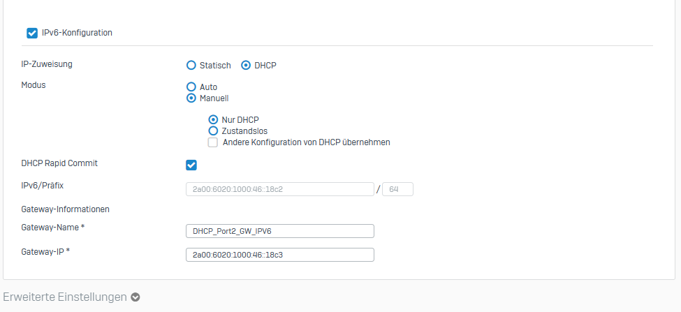

    Was muss ich als Gateway-IP angeben?
    Wahrscheinlich eine eigene IP für die Firewall oder?
  • Whiterose
    • 17. Dezember 2022 um 22:06

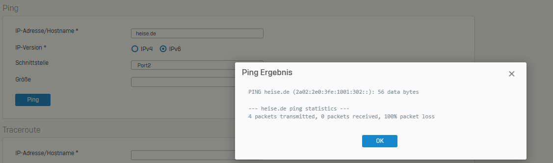

    Okay ich habe jetzt eine IP am WAN Interface aber ich kann von der Firewall keine IPV6 Adressen erreichen. Jemand eine Idee?
  • Whiterose
    • 17. Dezember 2022 um 22:17

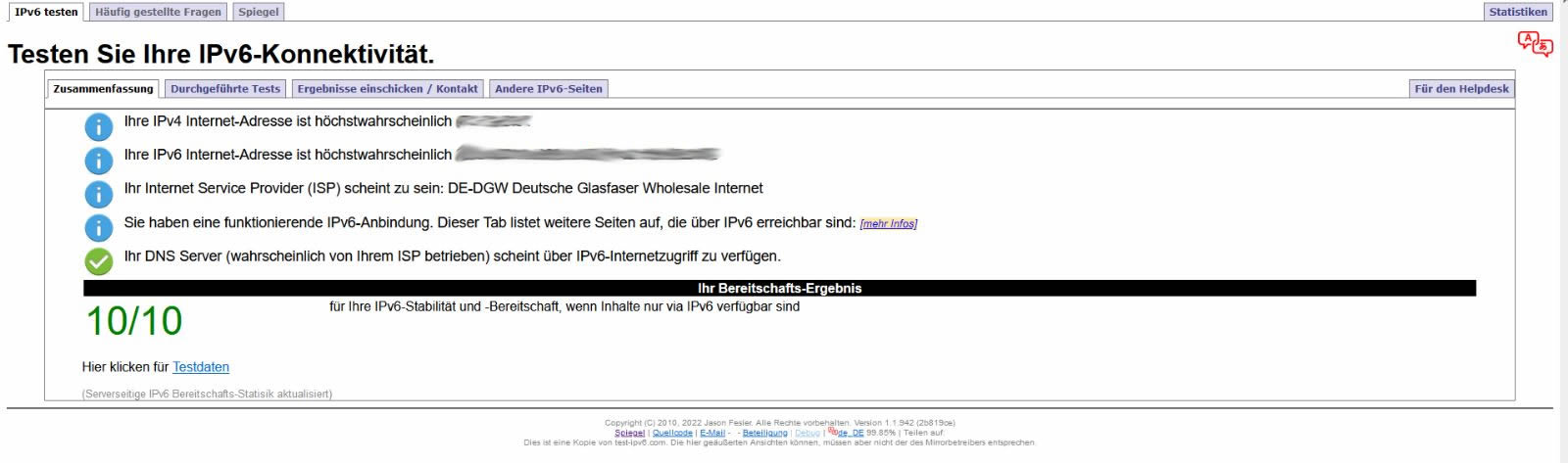

    IPV6 WAN

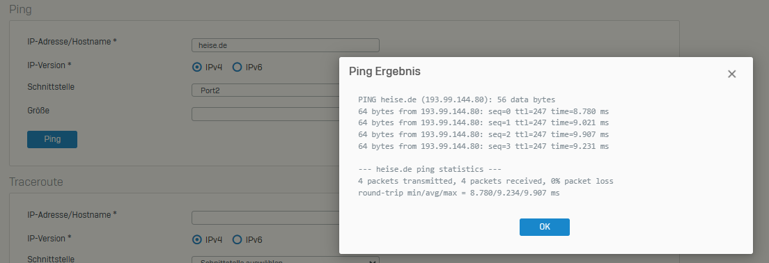

    Ping IPV4 über WAN heise.de
    Ping über IPV6 über WAN heise.de
    7.553

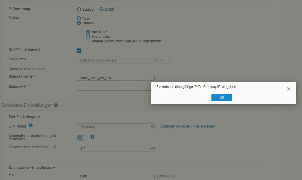

    Dein zweiter Screenshot hat den Modus auf "nur DHCP", hat es mit Stateless nicht funktioniert?
    • 17. Dezember 2022 um 22:57
    Das Gateway ist keine öffentliche Adresse, und es kommt über die RAs und nicht per DHCP.

    Wenn ich Nur DHCP anklicke muss ich ein Gateway angeben. Welches?
  • Whiterose
    • 17. Dezember 2022 um 23:15
    Nein hat es nicht. Ich habe so keine IPv6 Adresse bekommen.

    Vielleicht musst du die Firewall so konfigurieren, dass sie RAs reinlässt. Dann kannst du es nochmal mit "auto" versuchen.

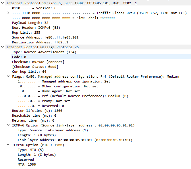

    Das ist schon merkwürdig, denn mit Wahl von "Nur DHCP" sollte man weder eine IPv6-Adresse (kommt via DHCPv6 als /128-Adresse), noch eine Präfix-Länge (kommt aus dem PIO-Abschnitt des RA, sofern PIO im RA vorhanden, andernfalls bleibt es bei /128), noch eine Gateway-IP (=linklokale Quelladresse erhaltener RA, sofern im RA eine Router lifetime >0 gesetzt ist) konfigurieren müssen.
    Übrigens interessant: Die RA, die die DG sendet, enthalten keinen PIO-Abschnitt - hier aus einem Trace am WAN-Port meiner FB:
    Die am WAN-Port gelernte IPv6-Adresse müsste folglich als /128 in der FB angezeigt werden. Tatsächlich dichtet die FB hier allerdings ein /64 dran - streng genommen ein Implementierungsfehler.
