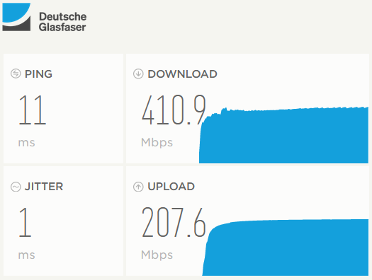

    DG Speedtest sagt bei beiden 3-5 ms mit Jitter 0, wenn ich den Test mache hab ich 11-12 ms mit 0-2 ms Jitter und man sieht an der Grafik deutlich das der Download immer wieder kurz absinkt, was die anderen beiden nicht haben, der geht konstant nach oben und bleibt dort. Upload geht bei mir auch nach oben und bleibt dann fast konstant bis auf 1-2 MBit.

    Nur zum Vergleich, so sieht der DG-Speedtest für meinen DG-Classic-Anschluss aus:

    Full Duplex ist schon, Upload sieht bei mir genauso "gerade" aus und vom Download geht bis kurz vor schluss wie bei dir das letzte drittel, als nur am zucken.

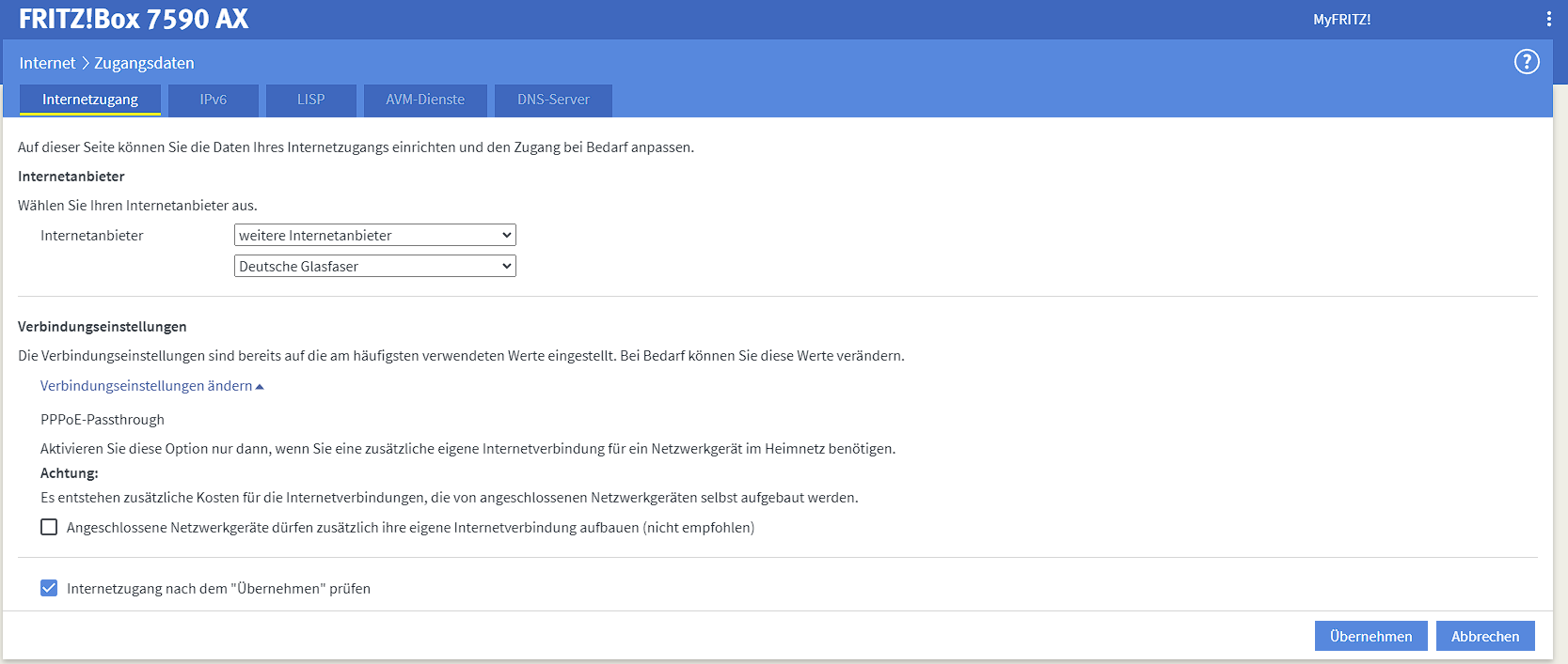

    Lese ich gerade erst jetzt. Du bist der DG Anleitung gefolgt? Falls ja, wird das Bandbreitenmanagement der FB damit im Up/Down Verhältnis 1:1 eingestellt (Up=1000, Down=1000)!
    Schau bitte nach, ob Du hier die korrekten Werte einstellen kannst:
    Internet > Zugangsdaten -> Internetzugang
    * Verbindungseinstellungen -> Verbindungseinstellungen ändern

    Da kann ich keine Werte einstellen trotz erweiterter Ansicht, kann nur Bandbreite anpassen wenn ich unten links auf Inhalt klicke, dann unten FRITZ!Box Support und dort DSL-Leitungsgeschwindigkeit eine Bandbreite eintragen.

    Ja, das ist die Gemeinheit, wenn man den ganzen Namen eingibt. Das entspricht nämlich genau dem Standardeintrag des in der FB hinterlegten Profiles.
    Schreibe dort irgend etwas anderes, sinntragendes ein, z.B DG oder DeuGlaFas und schon wirst Du weitere Einstellungsmöglichkeiten haben...

    Also nochmals, alles neu einrichten? 8|
