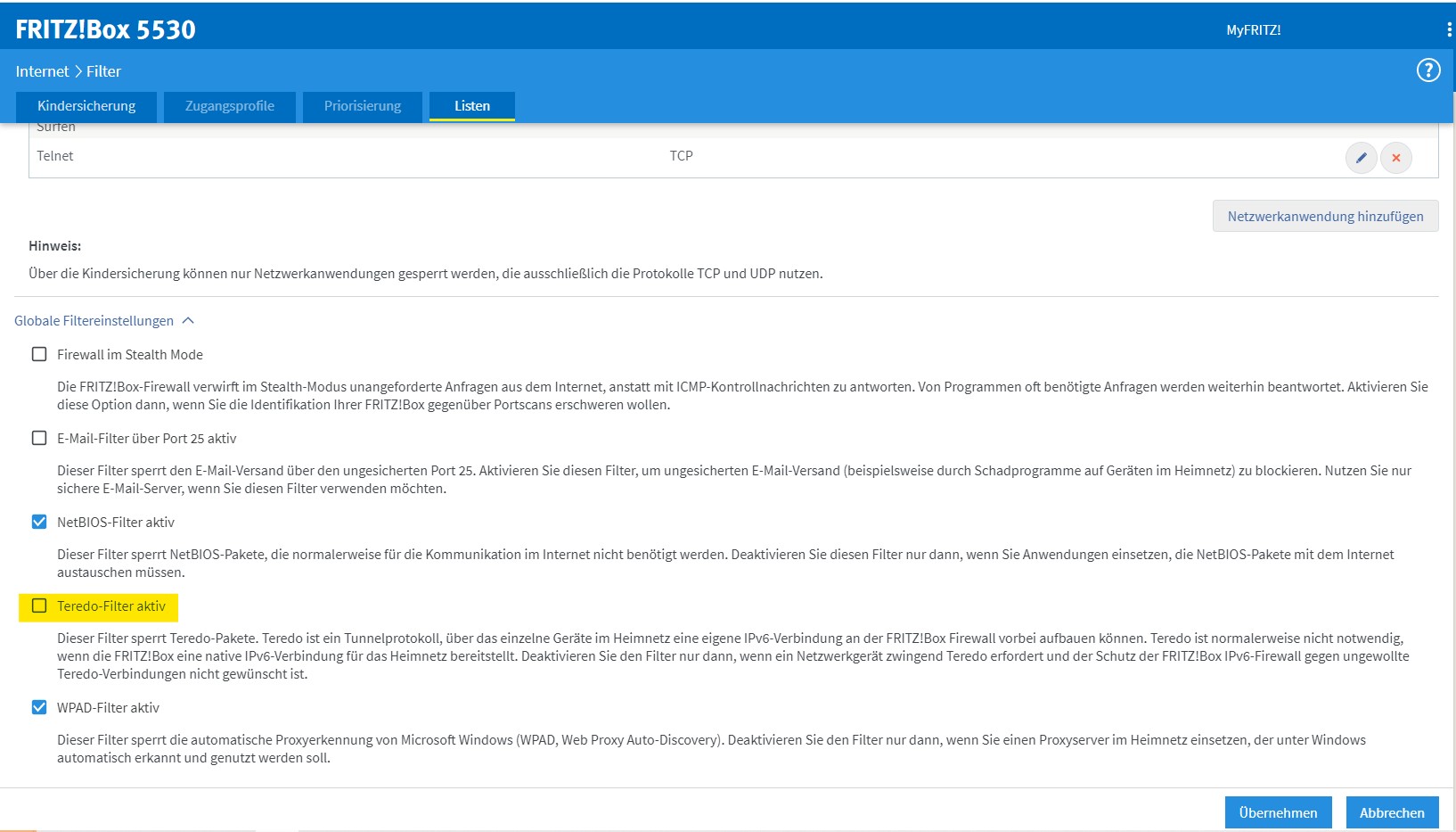

    Jedoch bin ich bei der Suche auf den Teredo Filter gesoßen.
    Dieser ist im Standard aktiv.
    Ich habe ihn einfach mal deaktiviert und zack - es funktioniert. Ich kann über Glasfaser Deutschland mit meiner FB 5530 Fiber wieder auf MagentaTV zugreifen.
    Getestet mit SamsungTV App, sowie iPad.
    Dieser Workaround ist nicht zu empfehlen. Mit Teredo bauen einzelne Geräte eine eigene Tunnelverbindung auf, die die netzseitige Firewall des Routers außer Kraft setzt. Du verlässt dich dann ganz auf die Sicherheit des Client-Systems. (Nach dieser Eigenschaft ist Teredo benannt: "Teredo navalis" ist ein Holzschädling, der sich durch Schiffswände frisst.)
    Dass der Login damit funktioniert, dürfte einfach daran liegen, dass du mit Teredo eine andere IP-Adresse hast (in dem Fall IPv6). Das ist so, wie hier einige berichten, dass sie mit VPN oder über einen gehosteten Server eine andere Erreichbarkeit des Login-Servers sehen.
    Im übrigen werden sich dedizierte Abspielgeräte keinen Teredo-Tunnel aufbauen. Diese IPv6-Übergangstechnik findet man praktisch nur noch in Windows-Systemen.
    Die Frage ist, warum der Server sich einigen IP-Adressen verweigert und anderen nicht. Für mich sieht das wie ein überempfindliches IDS aus.
    • 30. November 2022 um 13:21
    Ist er bei mir auch, und keine Probleme mit Magenta TV.
  • ITCHRIS
    • 30. November 2022 um 14:01
    Update: Nachdem ich den Teredo Filter deaktiviert hatte, konnte ich mich geräteübergreifend im Heimnetzwerk anmelden.
    Nun habe ich den Teredo Filter wieder aktiviert und es funktioniert trotzdem noch.
    Ich habe mich sogar auf dem Samsung TV an der MagentaTV APP ab und wieder anmelden können.
    Sehr komisches Verhalten. Aber für mich erstmal ok so.
