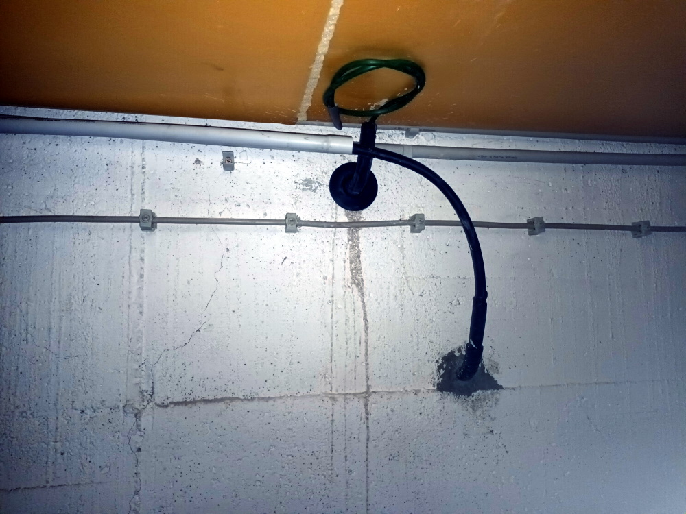

    bei uns wurde gestern ohne das jemand von der Tiefbaufirma mit uns als Eigentümern Rücksprache genommen hätte, was ausdrücklich vereinbart wurde, die Mauerdurchführung gebohrt.
    Meiner Meinung nach viel zu hoch, die müssen das Kabel wohl im Bürgersteig direkt unter dem Plaster gelegt haben.
    Was haltet Ihr davon ?
    Die haben sogar das Kunstoffrohr vom Kabelanschluß abgeklippst, was ich auch nicht in Ordnung finde.

    Das ist grober Pfusch, das Micro Leerrohr knickt ja an der Decke ab wie soll da die Faser eingeblasen werden. Hätten sie wenigstens den Bogen nach unten gerichtet.

    Das sehe ich auch so, wie soll so das Kabel vernünftig knickfrei verlegt werden ?
    Aber man sieht ja wie der Kabelanschluss in welcher Höhe rauskommt, warum nicht gleiche Höhe und warum nicht Rücksprache mit Eigentümer genommen ?

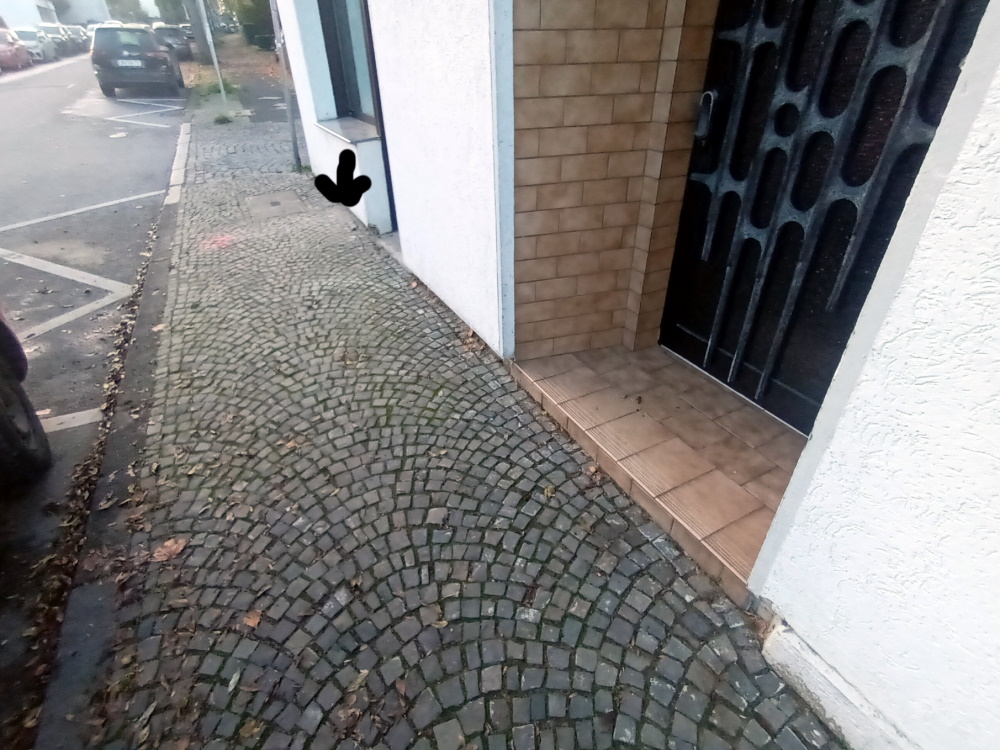

    Man sieht das die Pflasteroberfläche des Gehweg zur Oberfläche der Betondekce 10 cm tiefer liegt. Deckendicke sagen wir mal 16 cm Dämmung 5 cm dick = ca. 20 cm.
    Die Wanddurchführung ist nun Mitte ca. 10 cm unter der Decke kommt also 10 cm unter der Pflasteroberfläche d.h. unmittelbar unter den Pflastersteinen raus. Damit bin ich als Eigentümer nicht einverstanden, denn soweit ich weiß muss mindestens 30 cm bei verringerter Verlegetiefe unter Bürgersteigen Überdeckung sein.
    Ich werde das reklamieren, da ich Folgeschäden fürchte, für die der Tiefbauer dann ja nicht mehr verantwortlich sein wird ( will ) und letzlich bleibt es dann bei usn als Eigentümer hängen.
    Außerdem hatte ich telefonisch ausdrücklich gesagt, dass ich das sehen will und dokumentieren will ( Foto machen will )

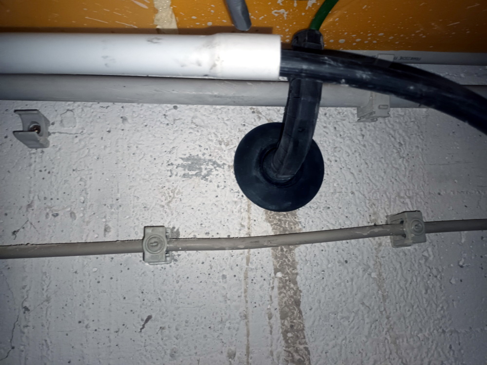

    Auch ist die Ausführung der Wanddurchführung für mich nicht erkennbar, da innen ein Plastikformteil dies verhindert.
    Wir sind hier Stinksauer, dass so vorgegangen wurde, bei Mietern geklingelt und einfach im Keller des Mehrfamilienhauses gearbeitet und entgegen jeglicher Absprache sich nicht bei dem anwesenden Eigentümer gemeldet und auch abgesprochen.

    Mir geht es darum, dass ich es für nicht fachgerecht halte, wenn die Glasfaserleitung offenbar unmittelbar unter den Pflastersteinen verlegt wird, ich nehme zwar an im Schutzrohr, weiß es aber nicht und weiß auch nicht welche Technik bei der Mauerdurchführung verwendet wurde.

    Auf deinen Fotos erscheint mir die Pflasterung auf einer öffentlichen Wegfläche zu sein, die dort vorgenommenen Arbeiten kann/sollte/muss von der Kommune auf Korrektheit geprüft werden. Ein Anlieger kann auf seine Bedenken hinweisen, hat jedoch keine Weisungsbefugnis.

    Die Einführung wird zum Zeitpunkt des Einblasens ausgerollt, das Rohr um 180° nach unten geschwenkt, um den Übergabepunkt in der üblichen Höhe zu montieren. Dann wird das "herausgerissen" Kabel einfach wieder eingeklippt.
    Oder meinst du ehrlich sie wollen den Übergabepunkt an die Decke nageln.
    Und die Angelegenheit mit dem Gehweg ist Sache der Stadt/Gemeinde. Einfach einen Hinweis ans Bauamt.

    Meinst du, der Rüssel ist drehbar? Das könnte man ja leicht überprüfen. Diese Mauerdurchführungen werden allerdings i.d.R. mit einem Zweikomponentenmaterial vergossen.
    • 18. Oktober 2022 um 13:39
    Wenn nicht, dann hätten aber die Installateure selbst im Eigeninteresse die Sache gegen die Wand, nee Decke, gefahren. :/

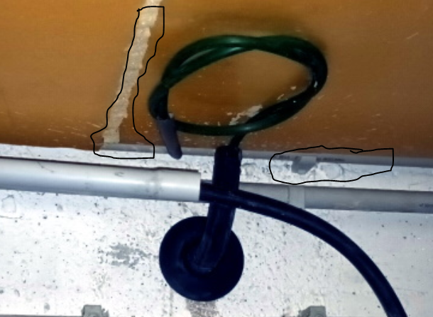

    Da wurde doch schon irgendetwas aufgebracht/gedämmt. Man sie ja noch Bauschaum und auch halb verschwundene Kabel in der Decke. Und zu den anderen vorhandene Verkabelung oberhalb der GF-Einführung ist ja auch nicht wirklich Platz. Da gibt es scheinbar noch andere Probleme.
    Ein Mitarbeiter war da und es ging so wie Du sagtest. Das abgerissene Kabel kommt mit dem Kunstoff jetzt in Kontakt, was ich nicht gut finde läßt sich jedoch wieder einklippsen. Der Rohrbogen läßt sich zur Seite drehen.
    Was mir mißfällt, ist wie gesagt das es außen unmittelbar unten den Pflastersteinen verläuft, da soll es angeblich eine staatliche Sondergenemigung geben ( muss ich noch klären ). Außerdem wurde die Mauerdurchführung offenbar ledichlich im Außenbereich ca. 3 cm tief abgedichtet, denn das Rohr ist völlig bewegbar und schwenkbar in der Bohrung.
    Soll angeblich trotzdem Gasdicht und absolut sicher abgedichtet sein, man wollte mir Fotos zusenden, hat dies jedoch bisher nicht gemacht.
  • UlrichS
    • 23. Oktober 2022 um 11:56
    Ja die Geschoßdecke wurde vor > 10 Jahren mit 5 cm Styrodur gedämmt, die Stöße mit Bauschaum verschlossen. Jetzt sollen aufgrund der Energiepreise nochmal 5 oder sogar 10 cm drauf. Warte noch auf die Prüfung von staatlichen Zulagen zu der Maßnahme.
