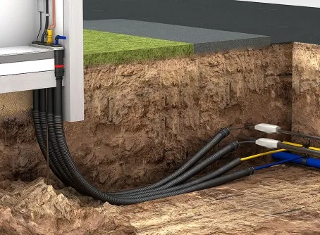

    Also kein Netzbetreiber kommt ohne Vertrag zu dir, das ist auch so bei Wasser, Strom und Gas.

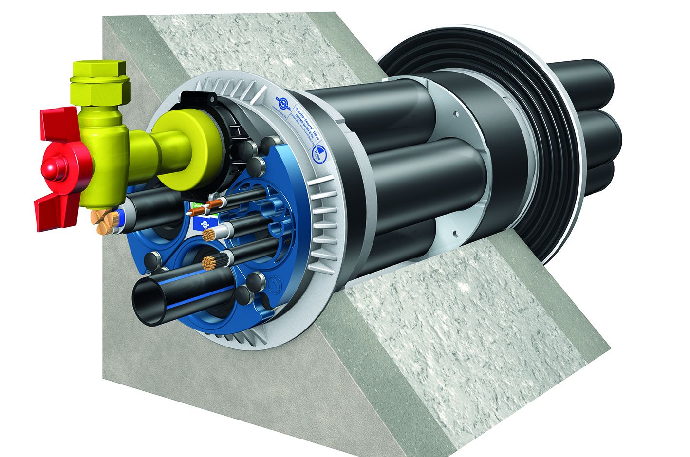

    Es stellt sich die Frage, wie alt dein Haus ist. Früher war das teilweise recht unterschiedlich für die verschiedenen Medien. GF wird im Schnitt bei 40 bis 60 cm verlegt.
    So ab 2010 (2017 verpflichtend) gab es Standards, die sich durchgesetzt haben. Hieraus ergibt sich dann die Art der Hauseinführung.
    Hier ohne Keller. Die Leerrohre liegen meist in min. 80 , meist 120-160 cm Tiefe und gehen nicht viel weiter als 2m vom Haus weg. Du wirst ums selber Grab zum Herausfinden der Endstücke kaum herumkommen.
    Wenn du einen Keller hast, gibt es diese Durchführung.
