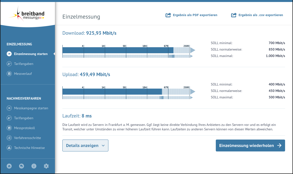

    So, inzwischen habe ich die Zugangsdaten und einen 1000er Tarif. Dank AON klappt alles einwandfrei. Die 5590 hat erfolgreich eine Verbindung direkt via AON SPF-Modul herstellt und Dual Stack steht auch. Einwahl inkl. Telefonie klappt auch.
    Im Rahmen der Geschwindigkeittests kann ich kein Unterschied zwischen mit und ohne ONT feststellen.
    Aber dazu habe ich eine Frage. Ist das normal, dass Upload und Download bei mehreren Tests nicht das Maximum erreichen? Sind 1000/500 als Netto Werte zu verstehen, also ohne Overhead, so, dass weniger dann entsprechend Brutto entspricht?

  • Sascha.F
    • 6. September 2022 um 18:43
    • #44
    Ist bei mir ähnlich mit speedtest.net.
    Denke das passt so.
    • 6. September 2022 um 19:01
    • #45
    Die gemessenen Werte zeigen nur die Nutzdaten ohne den Ethernet- und TCP/IP-Overhead. Dein Anschluss ist technisch Gigabit-Ethernet und kann maximal 1 Gigabit/s brutto übertragen. Das entspricht ungefähr 940 Mbit/s Nutzdaten. Mehr geht mit der Technik nicht. Den Upstream könnte der Provider höher provisionieren, damit im Speedtest 500 Mbit/s angezeigt werden. Nach den angezeigten Minimal-/Normal-/Maximal-Werten muss er das aber nicht.

    • #46
    Danke dir. Das würde bedeuten, 500 MBit Upload sind analog Netto provisioniert, womit dann 460Mbit etwa das Maximum darstellen dürfte? Über den Wert komme ich jedenfalls nicht.

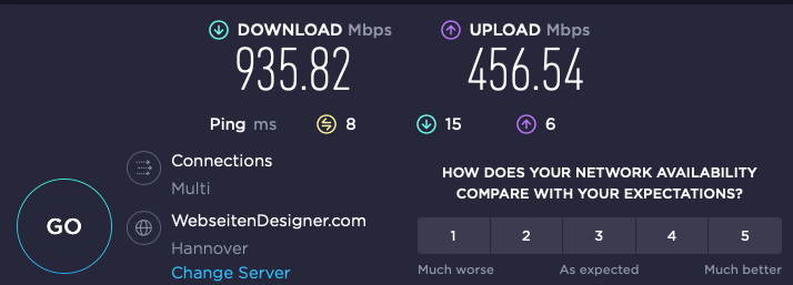

    • 7. September 2022 um 12:54
    • #48
    Bei den 940 MBit/s ist halt Schluss, da macht man nichts. Die 500 kannst du punktuell sicherlich erreichen, kommt wohl auch auf die Gegenstelle an. Bei dem Upload sollte man auch die eigenen Systeme nicht vernachlässigen. Um 500 MBit/s Upload aus einem Browser zu erzeugen, braucht man echt Rechenleistung.
    Ich hab eher den Eindruck, dass beim Upload ein Traffic Shaper zu früh eingreift. Es geht sehr fix auf etwa 464 Mbit und scheint dann runter auf etwa 450 Mbit schlagartig runter zu gehen und dann in dem Bereich zu pendeln.
    Selbst mit FTP oder SFTP (SSH) komme ich nicht an die 500 ran. Maximal so 450-460. Mehrere Gegenstellen getestet.
    Download ist klar. Da gibt halt der 1Gbit Link Brutto nicht mehr her. Da müsste man mind. 2.5 Gbit via Glas anbieten, aber ich hab keine Ahnung ob überhaupt so eine Spezifikation bei AON angedacht ist? (Mal ganz davon abgesehen, dass ja HTP ebenfalls auf der Gegenseite das Können müsste, was nicht der Fall ist)

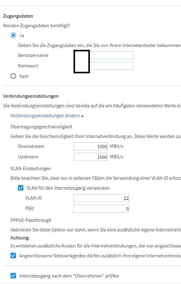

  • Andy9
    • 7. September 2022 um 16:23
    • #49
    ich habe eine Fritzbox 5590 und einen Htp Anschluss.
    Bisher hatte ich die 7490 und wollte nun auf die 5590 umsteigen.
    Ich gehe direkt mit den Glasfaser in die AP Anschlussbox.
    Bei den Einstellungen habe ich diese:
    Es steht zwar erfolgreich geprüft, nur eine Verbindung zum Internet lässt sich nicht herstellen.
    Das Passwort und der Nutzername kommen aus dem Brief von Htp und sind dreistellig.
    Sind die Einstellungen richtig oder muss ich etwas ändern?
    Danke schonmal für die Hilfe :)

  • ConiKost
    110
    449
    • 7. September 2022 um 16:30
    • #50
    Der Benutzername und Passwort im Brief sind nur für den Notzugang zum Kundenportal. Die echten Zugangsdaten sind im Kundencenter.
    • 7. September 2022 um 16:53
    • #51
    Und DS-Lite ist sicher richtig? Weil es ist für Glasfaser eher ungewöhnlich (aber durchaus möglich).
  • ConiKost
    110
    449
    • 7. September 2022 um 17:02
    • #52
    Bei HTP Standard. Man kann im Kundencenter auf Dual Stack umstellen lassen. Dauert paar Minuten.

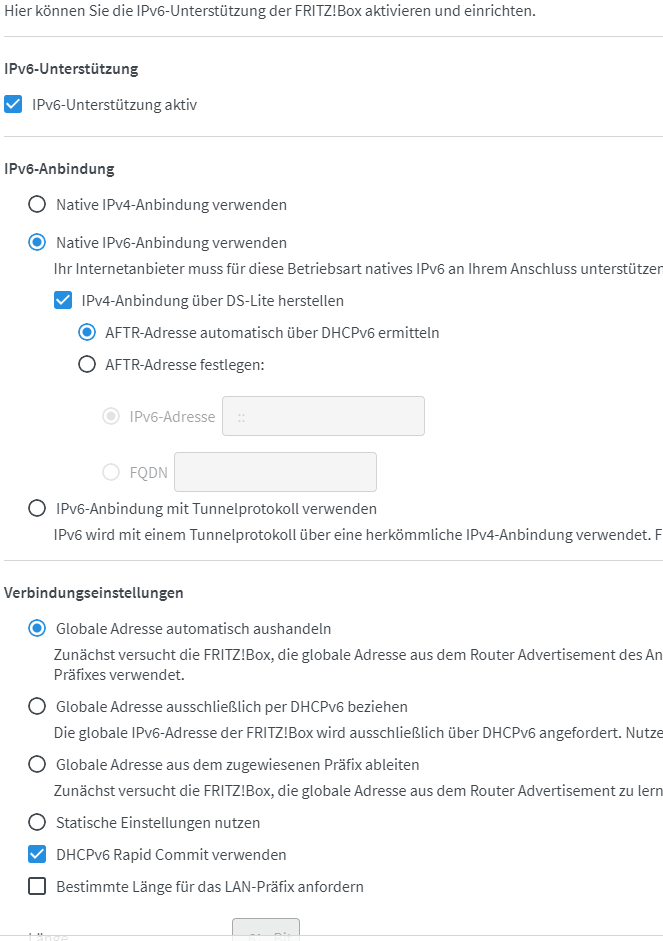

  • Andy9
    • 8. September 2022 um 17:12
    • #54
    Internet funktioniert einwandfrei.
